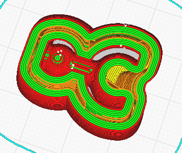

Ho provato quella funzione e viene fuori nammerda 😅 probabilmente sono io che sbaglio qualcosa, ma mi taglia via anche il fondo dell'stl

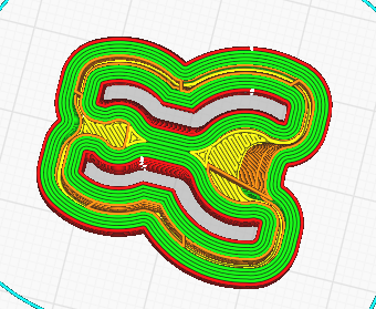

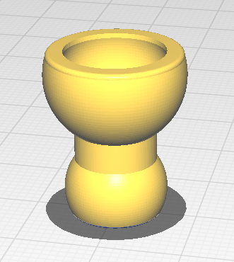

Io ho appena fatto una prova (senza stampare) con cura e la funzione "mold".
Mi pare dalla preview che faccia esattamente quello che dice: invece di stampare il modello stampa il negativo e si può scegliere quanto spesso fare lo stampo... 🙄
Cioè, provando con questo affarino qua:
Mettendolo girato di 90° e poggiato per metà (in modo da fare uno stampo con due metà apribili)
Viene questo
image.png.cd93c8c914c61e6f9f88c2ed9fd9cf80.pngimage.png.292a0bf4e5fbe723be98d931fc47bb7a.png
A parte il fatto che la "colata" non esce dallo stampo fatto così 😆 (vabbé avevo il modello sotto mano ed aveva un foro passante, che non è semplice da gestire con gli stampi) per modelli semplici e non cavi non vedo dove stia il problema 🤔

Non so che dirti, magari è perché il mio stl ha geometrie più complesse e irregolari? Comunque mi fa top e bottom sul tutto il modello, non mi lascia spazi per colate. Ho provato altri modelli e gli spazi che mi lascia son piccoli e quindi comunque inutilizzabili. Va beh, immagino che se qualcuno vuole fare una colata con qualche liquido e poi rompere lo stampo sia una soluzione, per sostanze non liquide/riutilizzo di stampo non è il metodo ideale

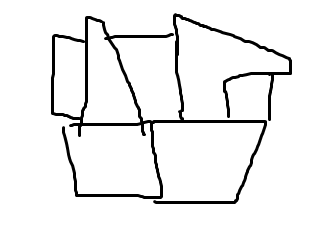

Non so se posso condividerlo, è un'opera d'arte e non sono sicura di quanto sia libera di condividere i file stl o le immagini 😕
Preferisco non rischiare quindi ti becchi un disegno fatto con paint. Tutte le forme hanno profondità e dimensioni diverse e per il retro è lo stesso concetto (anche se nel mio stampo ho usato solo la metà davanti)
