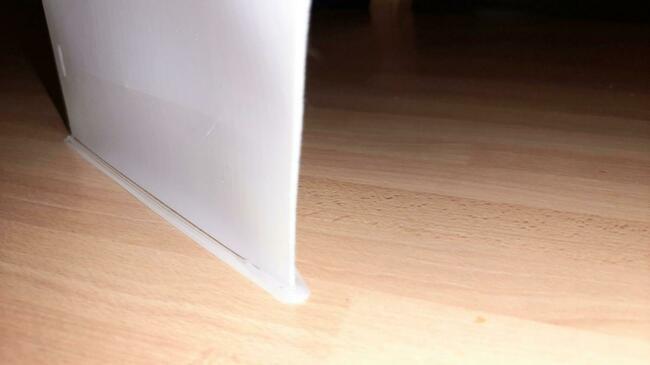

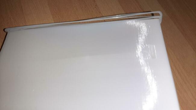

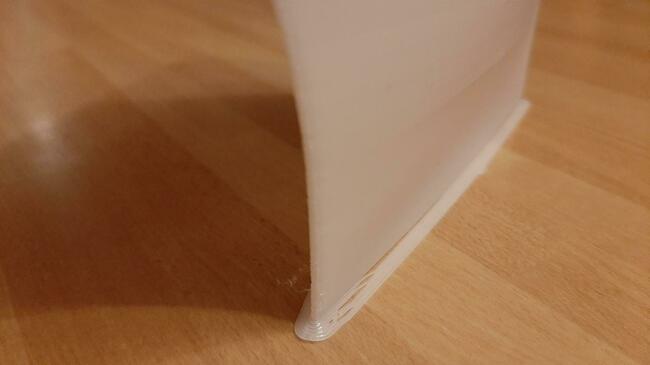

lever63 Inviato 4 Aprile 2023 Condividi Inviato 4 Aprile 2023 ho già fatto un po' di stampe con un solo perimetro, ma questo problema mi si presenta solo ora; è un pezzo abbastanza grande e come vedete i primi layer si "imbarcano" verso l'interno poi riprende normale, ma essendo un profilo alare il pezzo è da buttare. uso una FBG5, per questo pezzo ho usato Cura; temperatura 205, piatto 60, flusso 100%, ventola 100%, velocità 40; messo anche il brim ma come vedete quando inizia ad imbarcare strappa anche il brim. ho provato anche con temperatura piatto 50, e con ventola spenta ma non è cambiato nulla; cosa sto sbagliando? Cita Link al commento Condividi su altri siti Altre opzioni di condivisione...

FoNzY Inviato 4 Aprile 2023 Condividi Inviato 4 Aprile 2023 2 minuti fa, lever63 ha scritto: pla+ secondo me è warping, qualche grado in piu', un po' di lacca in piu' e un po' meno ventola e risolvi, lo fanno a anche a me gli aerei risolvo facendo cosi' 2 Cita Link al commento Condividi su altri siti Altre opzioni di condivisione...
dnasini Inviato 4 Aprile 2023 Condividi Inviato 4 Aprile 2023 mmm io il pla+ lo stampo a 215C, prova ad alzare la temperatura per capire se migliora 1 Cita Link al commento Condividi su altri siti Altre opzioni di condivisione...
lever63 Inviato 4 Aprile 2023 Autore Condividi Inviato 4 Aprile 2023 16 minuti fa, FoNzY ha scritto: secondo me è warping, qualche grado in piu', un po' di lacca in piu' e un po' meno ventola e risolvi, lo fanno a anche a me gli aerei risolvo facendo cosi' 16 minuti fa, dnasini ha scritto: mmm io il pla+ lo stampo a 215C, prova ad alzare la temperatura per capire se migliora grazie a tutti e due per il passaggio, provo ad alzare la temperatura del piatto e del filamento, e ad abbassare la ventola; la lacca non l'ho mai usata, la tengo come prossima possibilità; Cita Link al commento Condividi su altri siti Altre opzioni di condivisione...
lever63 Inviato 6 Aprile 2023 Autore Condividi Inviato 6 Aprile 2023 provato a stampare a 210° con piatto a 70°, poi ho anche provato ad incrementare il flow del 1* strato per rendere più robusto il brim. Niente da fare, il pezzo "spancia" verso l'interno nei primi 15 mm, poi recupera e vien su bello dritto. Manca ancora la prova della lacca, non l'ho mai usata e non ce l'ho in casa, proverò nel w.e. Cita Link al commento Condividi su altri siti Altre opzioni di condivisione...
dnasini Inviato 6 Aprile 2023 Condividi Inviato 6 Aprile 2023 mmmm la butto li.... e aggiungere un "rinforzo" da rinuove in post produzione giusto per aumentare la resistenza deli primi layers? mi e' venuta' cosi' l'idea perche' l'ho visto fare su un pezzo scaricato da thingiverse dove era stata aggiunta una parete di un solo perimetro giusto per evitare di mettere i supporti ma garantendo al tempo stesso sostegno 1 Cita Link al commento Condividi su altri siti Altre opzioni di condivisione...

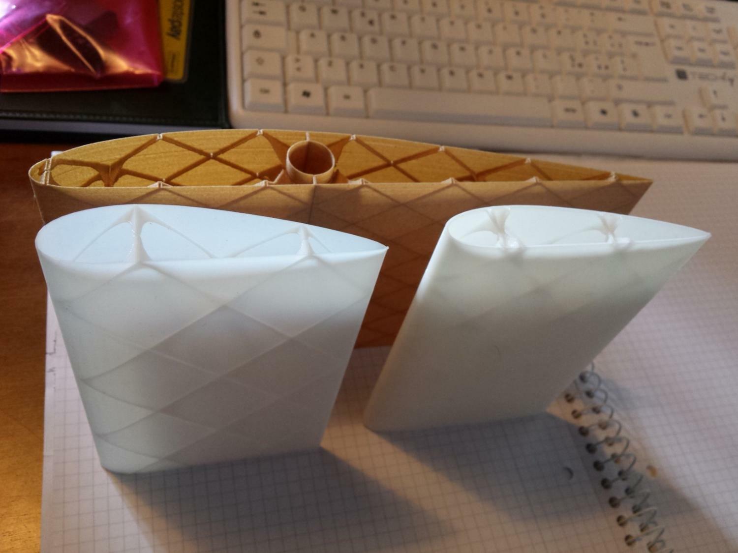

lever63 Inviato 7 Aprile 2023 Autore Condividi Inviato 7 Aprile 2023 ho scoperto il problema, e non era nei parametri... il pezzo è disegnato con dei rinforzi interni ma Cura 5.3 per qualche motivo li ignora! li ho rifatti con Prusaslicer e ora stanno venendo bene. 3 Cita Link al commento Condividi su altri siti Altre opzioni di condivisione...

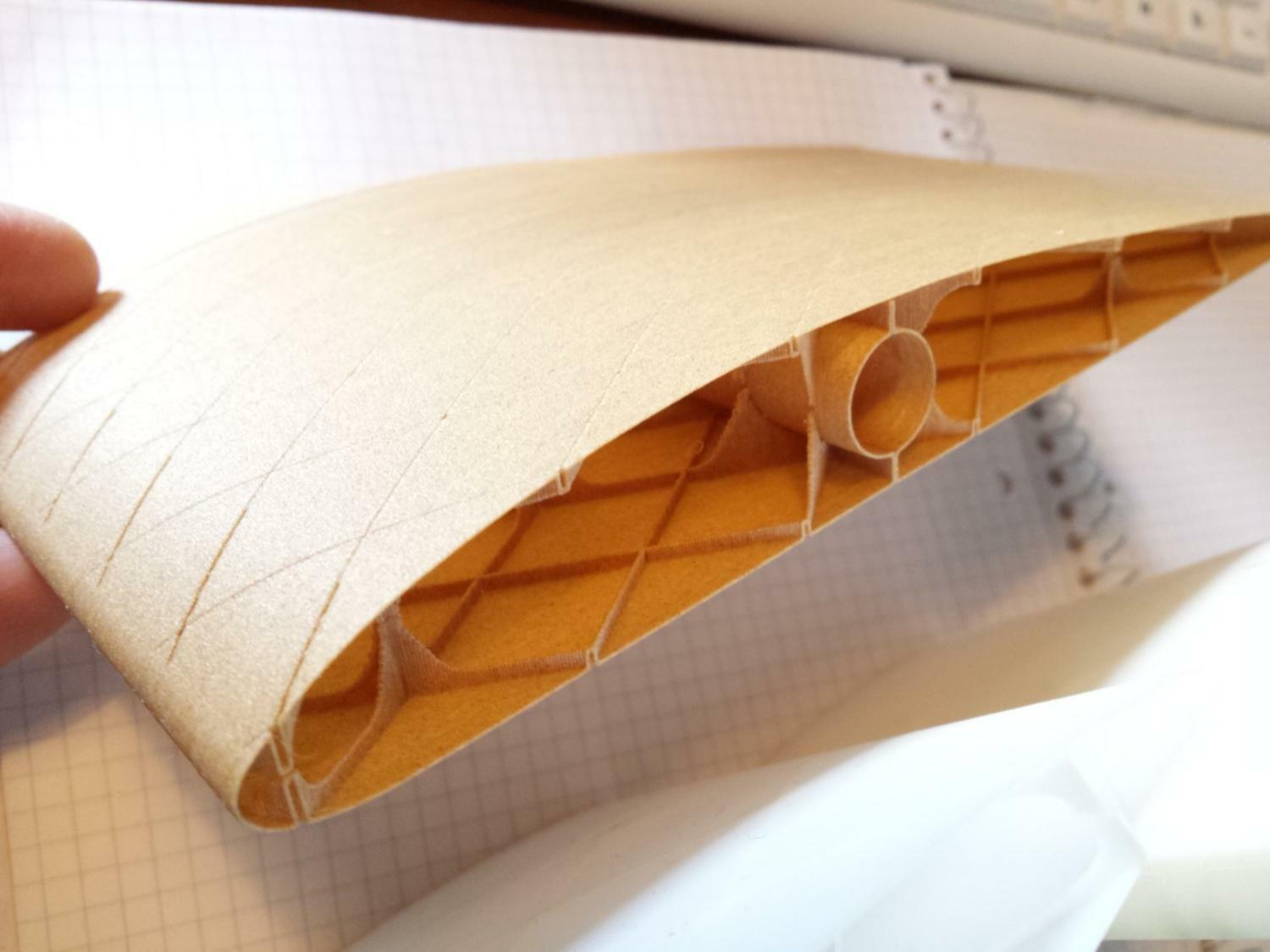

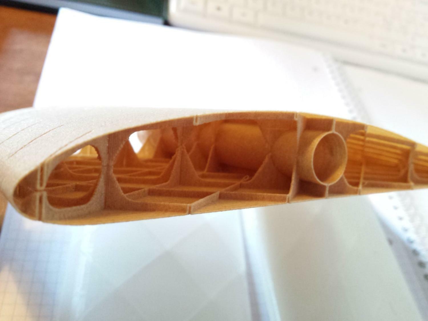

michele79 Inviato 9 Aprile 2023 Condividi Inviato 9 Aprile 2023 hai provato questo?: https://www.printables.com/it/model/261434-vase-mode-wing è stampabile in spiral vase mode, non so se lo conosci già ma a me esalta questa tecnica.. io l'ho appena scoperto, avendo una struttura interna non ho visto deformazioni durante la stampa. ho fatto varie prove con cura5, il spiral vase però può impazzire per colpa credo della complessità del disegno, in tal caso ho risolto spostando il modello di 1 o 2 mm sul piatto oppure usando "modalità superficie" che però altera le dimensioni esterne del modello. ciao 3 Cita Link al commento Condividi su altri siti Altre opzioni di condivisione...
