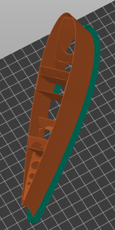

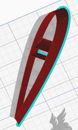

lever63 Inviato 11 Aprile 2023 Autore Condividi Inviato 11 Aprile 2023 Il 9/4/2023 at 10:12, michele79 ha scritto: hai provato questo?: https://www.printables.com/it/model/261434-vase-mode-wing è stampabile in spiral vase mode, non so se lo conosci già ma a me esalta questa tecnica.. io l'ho appena scoperto, avendo una struttura interna non ho visto deformazioni durante la stampa. ho fatto varie prove con cura5, il spiral vase però può impazzire per colpa credo della complessità del disegno, in tal caso ho risolto spostando il modello di 1 o 2 mm sul piatto oppure usando "modalità superficie" che però altera le dimensioni esterne del modello. ciao ciao Michele, grazie de passaggio! per stampare in vase mode l'STL deve essere generato da un progetto specificatamente pensato per avere una linea continua; avevo visto questo video, ho provato a seguirlo disegnando una sezione d'ala ed effettivamente lo stampa in vase mode; Curiosamente lo stello stl viene generato perfettamente da Cura mentre PrusaSlicer ha dei problemi. Il modello che sto stampando non è disegnato per essere stampato in vase modie; la cosa strana è che l'STL ha dei rinforzi interni che in Cura vengono ignorati, mentre Prusa li genera tranquillamente; se riesco posto un paio di scatti con la differenza tra i due Gcode Cita Link al commento Condividi su altri siti Altre opzioni di condivisione...

lever63 Inviato 11 Aprile 2023 Autore Condividi Inviato 11 Aprile 2023 27 minuti fa, michele79 ha scritto: i rinforzi hanno uno spessore? perchè se vengono eliminati probabilmente hanno una faccia sola.. se l'ala fosse chiusa alle estremità andrebbe a costituire un solido coerente? sono tante piccole cose gli slicer non digeriscono. per esempio sulle prove che ho fatto io qualche punto dell'ala si generavano dei percorsi assurdi solo per qualche punto del disegno forse non corretto geometricamente. anche il disegno di Stanton non sempre viene sezionato correttamente.. comunque idea molto interessante.. stesso stl, il primo con Cura il secondo con Prusa; è la prima volta che mi capita Cita Link al commento Condividi su altri siti Altre opzioni di condivisione...
