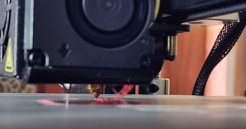

Salve, da un paio di giorni sono in possesso di una Ender 3 V1 usata presa insieme ad un rotolo in ABS.
Ho calibrato il piano con il file chiamato Ender3 Calibration, ma la forma stampata in alcuni punti non viene bene.
Inoltre ho fatto una prova di stampa di un piccolo oggetto e il risultato è come si vede in foto.
Ho letto alcune guide, visto video, ma niente da fare. Non so come risolvere.

Ciao, l'ABS lo dovresti stampare con la stampante chiusa e piatto caldo, necessità di un ambiente caldo per essere stampato, inoltre attento perché a differenza del PLA i fumi sono più tossici.
A guardare la foto se quello è il primo layer sembri alto, hai calibrato il piatto con il sistema del foglio di carta?
Premesso che se sei alle prime armi, ABS nn e' il filamento piu' indicato x cominciare. Detto questo, ABS nn gradiscie cambi repentini di temperatura e dalla foto vedo che la ventola materiale e' accesa, quindi nn mi stupisce che nn riesci a stampare neanche il primo layer.
Consiglio spassionato: Prenditi una bobina di PLA e comincia con quella. Fai le calibrazioni di rito in questo ordine
- Livellamento piatto con con foglio di carta (l'deale sarebbe lo spessimetro)
- Calibrazione degli step/mm dell'estrusore x avere la correttezza dimensionale
- Calibrazione della temperatura di estrusione del filamento (temptower con temperatura che varia ad ogni livello)
- Calibrazione del flusso con test dell'hollow cube
Fatte queste calibrazioni base, stampa un cubo di calibrazione per misurare la correttezza dimensionale e la finitura
Una volta calibrate le basi, puoi cominciare a stampare

Ho provveduto a fare diverse calibrazioni di ogni genere, ma nulla.
Comunque proverò a seguire i consigli di dnasini (prima di tutto prenderò del PLA - consigliate qualche marca in particolare?).
Quello che si vede in foto, era già oltre il 10%.
La ventola laterale all'inizio era spenta dopo una percentuale di lavoro si era accesa, invece quella frontale è sempre accesa alla massima velocità (non si può rallentare?)
