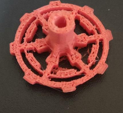

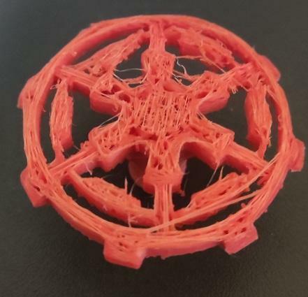

Spillo Inviato 13 Aprile 2023 Autore Inviato 13 Aprile 2023 Salve, nel frattempo che mi viene consegnato domani il PLA (ordinato il 10. avevano solo il bianco o il nero, ho preso l'ultimo.), ho fatto delle prove di stampa con l'ABS e mi è uscito questo risultato in foto. Secondo vuoi quale sarebbe il problema, oltre al fatto che sto usando materiale ABS? Grazie. Cita
Cla Bello Inviato 13 Aprile 2023 Inviato 13 Aprile 2023 (aggiornato) Il 13/04/2023 at 16:20, Spillo ha scritto: Salve, nel frattempo che mi viene consegnato domani il PLA (ordinato il 10. avevano solo il bianco o il nero, ho preso l'ultimo.), ho fatto delle prove di stampa con l'ABS e mi è uscito questo risultato in foto. Secondo vuoi quale sarebbe il problema, oltre al fatto che sto usando materiale ABS? Grazie. Expand Secondo me la temperatura dell'ambiente di stampa...non stai usando la ventola di raffreddamento vero??? L'ABS è piuttosto esigente e nella maggior parte dei casi, oltre a un luogo chiuso, pretende che la ventola di raffreddamento del materiale sia SPENTA. Modificato 13 Aprile 2023 da Cla Bello 1 Cita
Spillo Inviato 13 Aprile 2023 Autore Inviato 13 Aprile 2023 Il 13/04/2023 at 19:39, Cla Bello ha scritto: Secondo me la temperatura dell'ambiente di stampa...non stai usando la ventola di raffreddamento vero??? L'ABS è piuttosto esigente e nella maggior parte dei casi, oltre a un luogo chiuso, pretende che la ventola di raffreddamento del materiale sia SPENTA. Expand La stampante si trova vicino alla porta della mia stanza e la ventola dopo un breve percentuale di lavoro si azione (se non erro il 3%) e credo giri al 100%. Cita
Cla Bello Inviato 13 Aprile 2023 Inviato 13 Aprile 2023 Il 13/04/2023 at 19:50, Spillo ha scritto: La stampante si trova vicino alla porta della mia stanza e la ventola dopo un breve percentuale di lavoro si azione (se non erro il 3%) e credo giri al 100%. Expand No no ...per l'ABS ci vuole un involucro chiuso (per mantenere il più possibile la temperatura interna alta e costante) e la ventola di raffreddamento a ZERO...io lo stampo "decentemente" a 35 °C Cita
