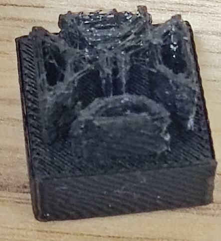

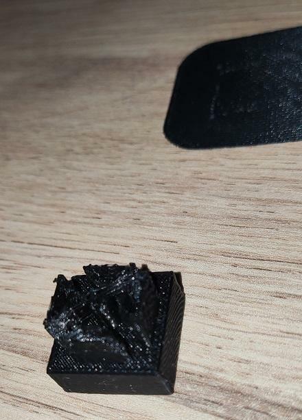

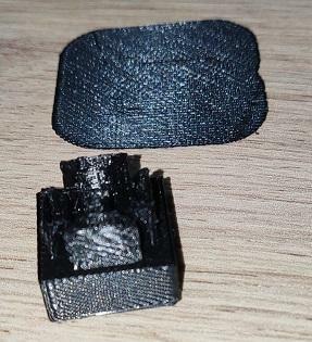

Spillo Inviato 13 Aprile 2023 Autore Condividi Inviato 13 Aprile 2023 16 minuti fa, Cla Bello ha scritto: No no ...per l'ABS ci vuole un involucro chiuso (per mantenere il più possibile la temperatura interna alta e costante) e la ventola di raffreddamento a ZERO...io lo stampo "decentemente" a 35 °C Capisco. La stampante ha due ventole vicino all'estrusore, una frontale che si aziona al momento dell'accensione della stampante e quella laterale. Se ho capito bene solo quest'ultima può essere regolata, giusto? Per 35° cosa intendi? Perché ho letto da diverse parti (anche qui) che l'ABS deve essere stampato sul temperature oltre i 230°/240°. Cita Link al commento Condividi su altri siti Altre opzioni di condivisione...
dnasini Inviato 14 Aprile 2023 Condividi Inviato 14 Aprile 2023 9 ore fa, Spillo ha scritto: La stampante ha due ventole vicino all'estrusore, una frontale che si aziona al momento dell'accensione della stampante e quella laterale. Se ho capito bene solo quest'ultima può essere regolata, giusto? Per 35° cosa intendi? Perché ho letto da diverse parti (anche qui) che l'ABS deve essere stampato sul temperature oltre i 230°/240°. Come gia' detto prima, ABS e' problematico se sei alle prime armi per diversi aspetti. In linea di principio, le regole da tenere presente stampando ABS sono: - Piatto almeno 100C - Temperatura di estrusione oltre i 240C (varia a seconda del filamento e della stampante) - La camera chiusa non ' un must ad ogni modo semplifica molto la vita. ABS e' sensibile ai cambi di temperatura, quindi stampanti posizionate vicino a finestre o porte o dove ci sono correnti d'aria, daranno grattacapi con ABS - Buona norma usare un brim ampio (15/20 linee a seconda della grandezza del pezzo) e stampato molto lentamente (io lo stampo a 10mm/s) - Analogo primo layer, stampato lentamente (io stampo a 20mm/s) come il resto della stampa (dipende dalla macchina, io stampo a non piu' di 50mm/s) - la ventola materiale deve essere tendenzialmente spenta (vedi considerazioni sulle variazioni di temperatura). Dico tendenzialemnte, perche' in alcune situazioni puo' essere usata (io nn vado oltre il 30%) ad esempio per stampare componenti sottili o a sbalzo 2 Cita Link al commento Condividi su altri siti Altre opzioni di condivisione...
Cla Bello Inviato 14 Aprile 2023 Condividi Inviato 14 Aprile 2023 18 ore fa, Spillo ha scritto: Per 35° cosa intendi? Perché ho letto da diverse parti (anche qui) che l'ABS deve essere stampato sul temperature oltre i 230°/240°. Intendo la temperatura dell'eclosure n cui è piazzata la stampante...per farti capire guarda questa https://www.etsy.com/it/listing/1367052864/enclosure-ender-3-pro-ikea-lack?ref=share_v4_lx Cita Link al commento Condividi su altri siti Altre opzioni di condivisione...
Spillo Inviato 14 Aprile 2023 Autore Condividi Inviato 14 Aprile 2023 2 ore fa, Cla Bello ha scritto: Intendo la temperatura dell'eclosure n cui è piazzata la stampante...per farti capire guarda questa https://www.etsy.com/it/listing/1367052864/enclosure-ender-3-pro-ikea-lack?ref=share_v4_lx ora capisco. Perdonami, devo imparare tante cose e termini 🙂 11 ore fa, dnasini ha scritto: Come gia' detto prima, ABS e' problematico se sei alle prime armi per diversi aspetti. In linea di principio, le regole da tenere presente stampando ABS sono: - Piatto almeno 100C - Temperatura di estrusione oltre i 240C (varia a seconda del filamento e della stampante) - La camera chiusa non ' un must ad ogni modo semplifica molto la vita. ABS e' sensibile ai cambi di temperatura, quindi stampanti posizionate vicino a finestre o porte o dove ci sono correnti d'aria, daranno grattacapi con ABS - Buona norma usare un brim ampio (15/20 linee a seconda della grandezza del pezzo) e stampato molto lentamente (io lo stampo a 10mm/s) - Analogo primo layer, stampato lentamente (io stampo a 20mm/s) come il resto della stampa (dipende dalla macchina, io stampo a non piu' di 50mm/s) - la ventola materiale deve essere tendenzialmente spenta (vedi considerazioni sulle variazioni di temperatura). Dico tendenzialemnte, perche' in alcune situazioni puo' essere usata (io nn vado oltre il 30%) ad esempio per stampare componenti sottili o a sbalzo Ti ringrazio per i chiarimenti. 😉 Mi è stato consegnato oggi il PLA, è da qualche ora ho iniziato a fare delle stampe di prova. Ovviamente ho fatto la calibrazione del piatto (una cosa non mi è chiara, il foglietto tra il piatto e l'ugello si deve muovere facilmente o deve essere bloccato o si deve sentire un po' di attrito? Grazie.). Sono contento, è la prima volta che stampo qualcosa in modo semplice. 😃 Anche se non è perfetto. Vi allego qualche foto. Cita Link al commento Condividi su altri siti Altre opzioni di condivisione...

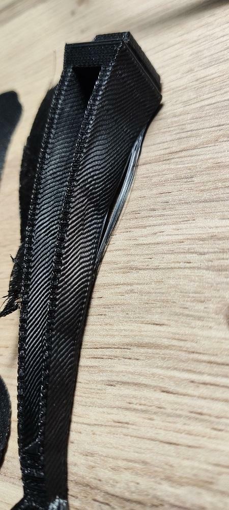

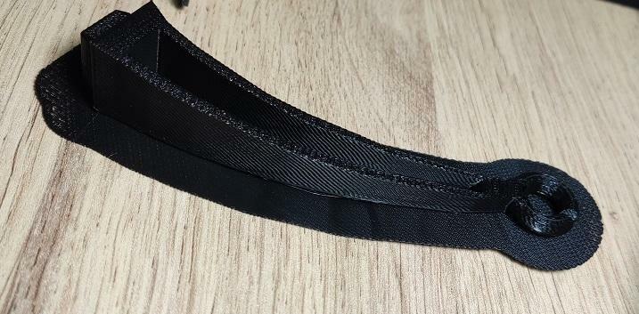

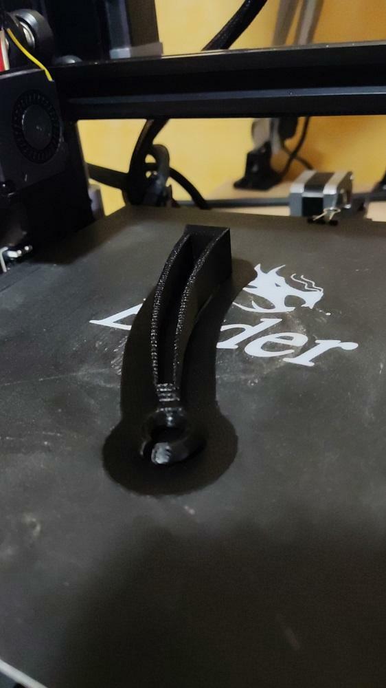

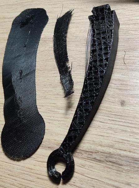

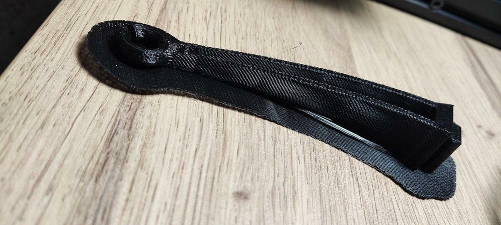

Spillo Inviato 14 Aprile 2023 Autore Condividi Inviato 14 Aprile 2023 (aggiornato) Ho stampato anche il supporto per il filamento. Sicuramente c'è qualcosa da correggere, poiché il pezzo stampato non lo vedo compatto e contro luce si intravede che non ha una forma compatta. Ok. Mi fermo qui con le foto, non voglio eccedere. 😃 Grazie mille. 🙂 Modificato 14 Aprile 2023 da Spillo Cita Link al commento Condividi su altri siti Altre opzioni di condivisione...

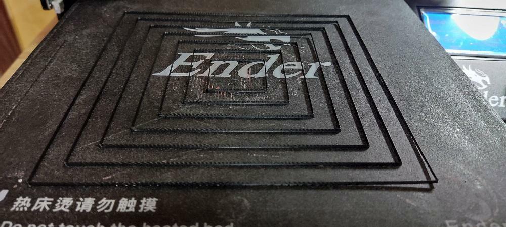

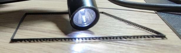

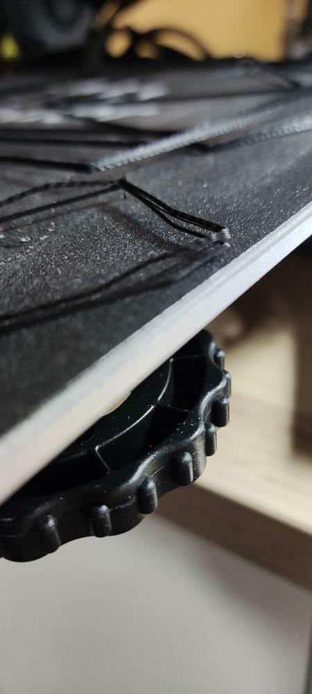

Cla Bello Inviato 14 Aprile 2023 Condividi Inviato 14 Aprile 2023 Allora...il passaggio del foglio sotto l'ugello deve dare un certo attrito (io lo faccio risultare piuttosto marcato). Hai fatto una temp tower del tuo materiale? A quanto hai messo la temperatura del bed? Usi qualcosa per rafforzare l'incollaggio sul piatto? Cita Link al commento Condividi su altri siti Altre opzioni di condivisione...
Spillo Inviato 15 Aprile 2023 Autore Condividi Inviato 15 Aprile 2023 (aggiornato) 10 ore fa, Cla Bello ha scritto: Allora...il passaggio del foglio sotto l'ugello deve dare un certo attrito (io lo faccio risultare piuttosto marcato). Hai fatto una temp tower del tuo materiale? A quanto hai messo la temperatura del bed? Usi qualcosa per rafforzare l'incollaggio sul piatto? Ciao. Ancora non l'ho fatto quel test, ma lo farò subito (ho notato che ce ne sono diversi modelli, vanno bene qualunque scelga?). Il bed è impostato tramite i file che stampo a 60 gradi. Non uso nulla per rafforzare l'incollaggio. Modificato 15 Aprile 2023 da Spillo Cita Link al commento Condividi su altri siti Altre opzioni di condivisione...
Cla Bello Inviato 15 Aprile 2023 Condividi Inviato 15 Aprile 2023 1 ora fa, Spillo ha scritto: Ciao. Ancora non l'ho fatto quel test, ma lo farò subito (ho notato che ce ne sono diversi modelli, vanno bene qualunque scelga?). Il bed è impostato tramite i file che stampo a 60 gradi. Non uso nulla per rafforzare l'incollaggio. Guarda la temp tower é la primissima cosa da fare quando usi per la prima volta un materiale...se vuoi ti passo il file di quella che uso io per il PLA (io ho una ender 3 S-1). 2 Cita Link al commento Condividi su altri siti Altre opzioni di condivisione...
