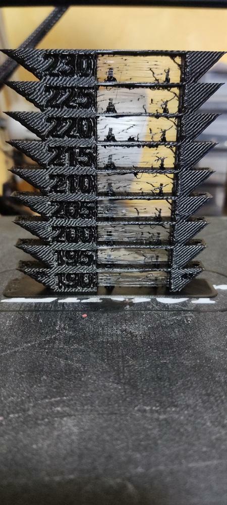

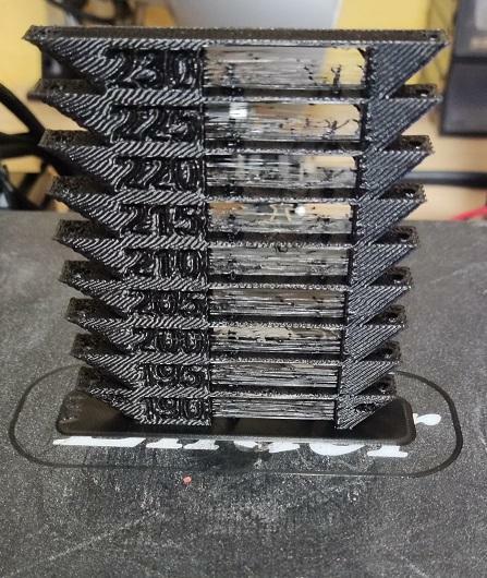

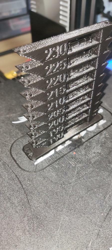

Dopo più di 4 ore ho stampato il test di temperatura che mi ha fornito gentilmente Cla Bello.
Secondo voi c'è qualcosa che non va nella stampa?
La ventola è stata quasi sempre accesa al 100%.
Grazie.

Così su due piedi nn e una bella stampa 😕
hai molto stringing e un sacco di ringing sulle pareti. Comincia con l'individuare la miglior temperatura tra quelle che hai testato.
....domanda "sciocca".... Ma hai cambiato temperatura ad ogni sezione? Lo chiedo perché sembrano tutte uguali ....

ops, non lo sapevo che dovevo cambiare temperatura 😭
Quindi ad ogni passaggio vado a modificare manualmente la temperatura della stampante.

la temp tower ha l'obiettivo di mostrarti, ad ogni temperatura impostata, la resa della stampa. Questo ti serve per capire quale temperatura, all'interno del range specificato dal produttore, e' la migliore per la tua configurazione. Ora, a seconda dello slicer che usi, devi impostare il valore diverso di temperatura ad ogni cambio segmento. Nel tuo modello, parti da 190C per arrivare a 230C. Se usi PLA classico, questo range dovrebbe essere aggiustato da 180C a 215C, questa temptower e' piu' indicata per PLA+ ma questo e' un altro discorso. Detto questo, per PLA semplice, a sentimento, mi aspetto una temp ideale tra i 190C e i 210C quindi puoi cmq usare questo modello.
Fatte queste premesse, nel tuo slicer devi fare in modo di impostare temp differenti per ogni segmento. Parti con 190C e stampi il primo segmento, poiimposti il cambio temp a 195C per il secondo e cosi' via fino all'ultimo (io mi fermerei a 220C).
