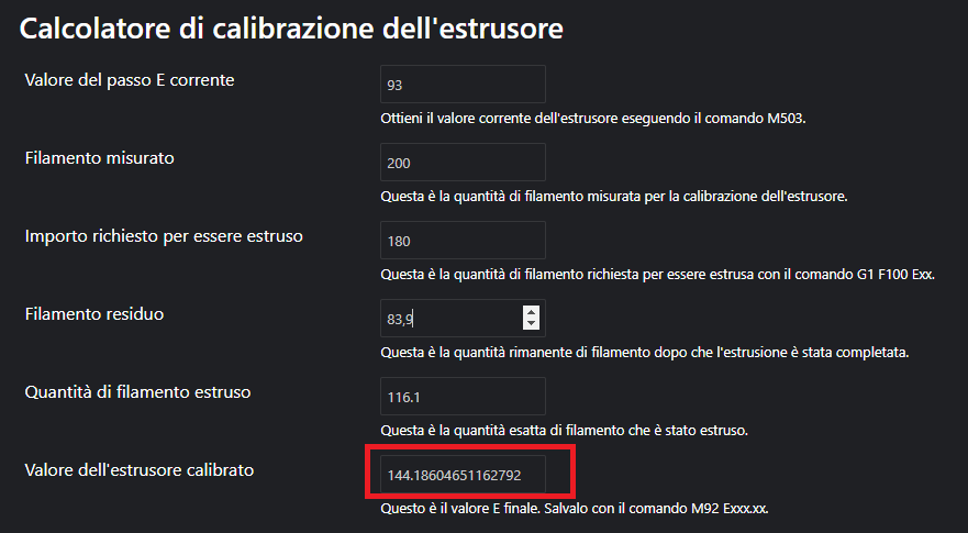

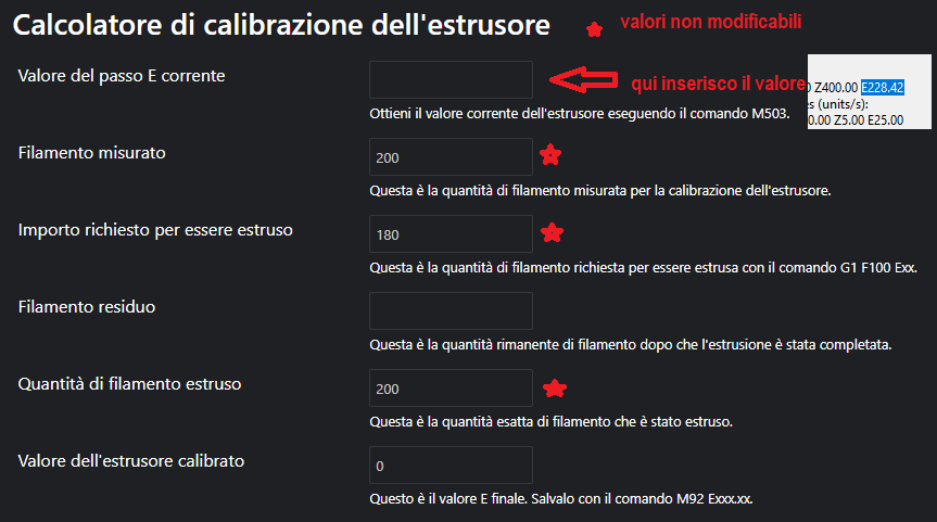

Spillo Inviato 17 Aprile 2023 Autore Condividi Inviato 17 Aprile 2023 (aggiornato) 38 minuti fa, dnasini ha scritto: dalla tua foto, sfila il tubo bianco lato spingifilo, inserisci il filamento nello spingifilo e fallo arrivare a livello dell'uscita del raccordo pneumatico (x intenderci arrivare al bordo dove prima avevi inserito il tubo bianco). Dal menu della stampante o da linea di comando, fai estrudere 200mm di materiale e poi misura quanto filamento effettivamente e' uscito dal raccordo pneumatico. Il valore misurato lo inserisci nella formula e, sulla base del valore aspettato, calcoli i nuovi step/mm da impostare e salvare nella eeprom. Una volta fatto questo lavoro, ripeti la calibrazione come conferma che il valore inserito sia corretto ed eventualmente ripeti la calibrazione Ho seguito esattamente la guida (l'ho ripetuta 2 volte per essere sicuro). Il risultato è quanto segue. Modificato 17 Aprile 2023 da Spillo aggiunta di foto Cita Link al commento Condividi su altri siti Altre opzioni di condivisione...

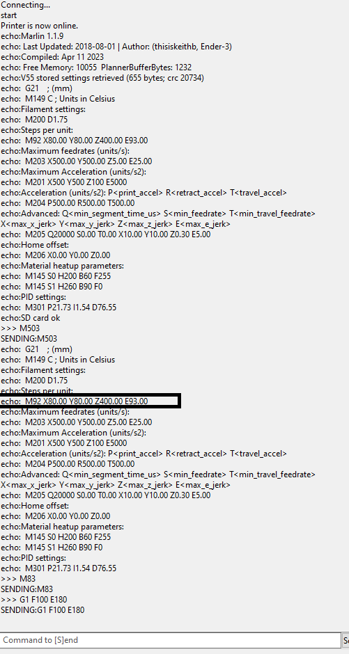

dnasini Inviato 17 Aprile 2023 Condividi Inviato 17 Aprile 2023 Giusto per capirci, se estrudi 200mm, quanti ne misuri? Perche' quel valore che hai bordato in rosso ha senso se hai uno spingifilo dual gear con riduttore di passi (io ho un BMC Clone con riduttore ed ho 143 step/mm) se hai uno spingifilo senza riduttore, c'e' qualcosa che nn va nei valori che hai inserito Cita Link al commento Condividi su altri siti Altre opzioni di condivisione...

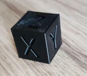

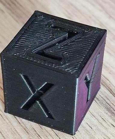

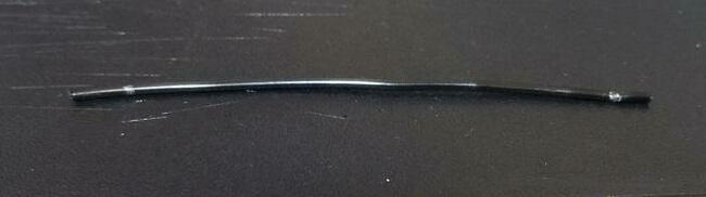

Spillo Inviato 17 Aprile 2023 Autore Condividi Inviato 17 Aprile 2023 49 minuti fa, dnasini ha scritto: Giusto per capirci, se estrudi 200mm, quanti ne misuri? Perche' quel valore che hai bordato in rosso ha senso se hai uno spingifilo dual gear con riduttore di passi (io ho un BMC Clone con riduttore ed ho 143 step/mm) se hai uno spingifilo senza riduttore, c'e' qualcosa che nn va nei valori che hai inserito All'inizio avevo fatto una prova di quanto materiale estrudeva dopo il raccordo e misurando erano meno di 4 cm (ho letto che dovrebbe essere 10 cm). Poi ho fatto altre prove fino ad arrivare inserendo quel valore nel riquadro rosso, quindi il materiale estruso è passato a circa 8,5 cm, ho rifatto il test da te suggerito e ora il materiale che esce dopo il raccordo è 10 cm circa. Quindi ho ristampato il cubo e dopo la fine della stampa ho subito notato che è più pesante e più definito. Inoltre ho notato anche che il filo viene tirato più velocemente dalla bobina di PLA. Ora non so se ho fatto comunque qualcosa di sbagliato, visto che mi hai fatto notare che quel valore nel riquadro rosso è sballato. Comunque questo è il cubo appena stampato. Le misure sono: X è 20,23 / Y è 20,22 / Z è 20,16. Cita Link al commento Condividi su altri siti Altre opzioni di condivisione...
dnasini Inviato 17 Aprile 2023 Condividi Inviato 17 Aprile 2023 Bhe, direi che e' decisamente meglio di prima e il risultato conferma la mia tesi del flusso non ben calibrato. Ora, giusto per capirci, quanti mm di materiale hai estruso? se hai fatto la calibrazione estrudendo 100mm, il rischio di avere ancora un errore nella calibrazione e' ancora alto. Il mio suggerimento e' quello di far estrudere non meno di 200mm cosi' da minimizzare il rischio di errori di misurazione. 0.2x di errore sono al limite dell'accettabile, l'odeale sare stare dentro i 5 centesimi (0.05mm) e cmq al di sotto degli 0.1mm, quindi secondo me la tua calibrazione e' migliorabile Cita Link al commento Condividi su altri siti Altre opzioni di condivisione...

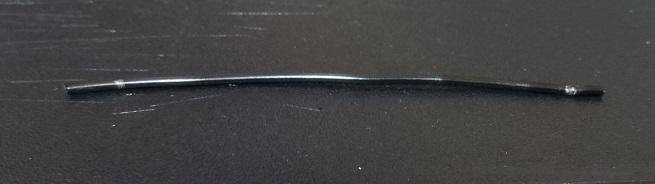

Spillo Inviato 17 Aprile 2023 Autore Condividi Inviato 17 Aprile 2023 (aggiornato) Quindi devo inserire il seguente comando? G1 F100 E200 (no 180?). Forse non ho ben inteso il valore corretto da inserire nella formula presente nel sito. Ho fatto estrudere 200mm (con il comando E200) e il filamento estruso è di 195mm, ora precisamente cosa devo inserire nella formula? Giusto per essere sicuro del procedimento. Grazie. Modificato 17 Aprile 2023 da Spillo maggiori info Cita Link al commento Condividi su altri siti Altre opzioni di condivisione...

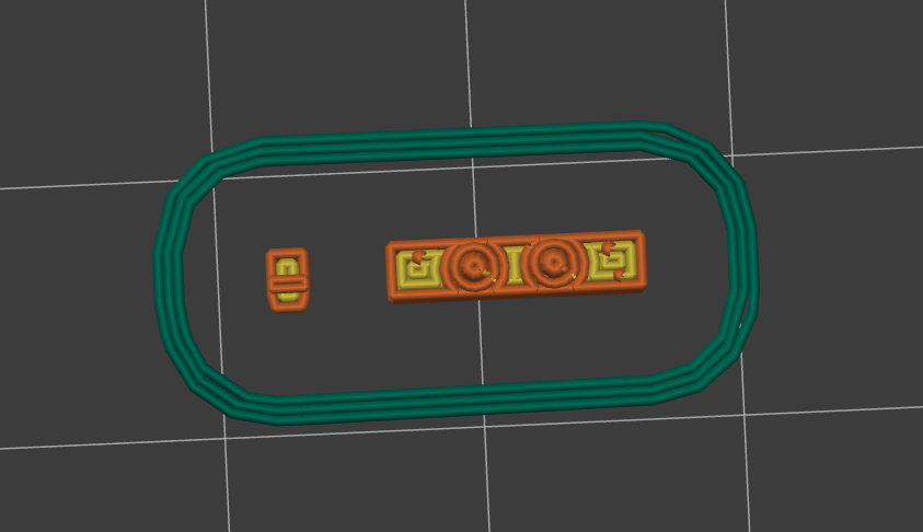

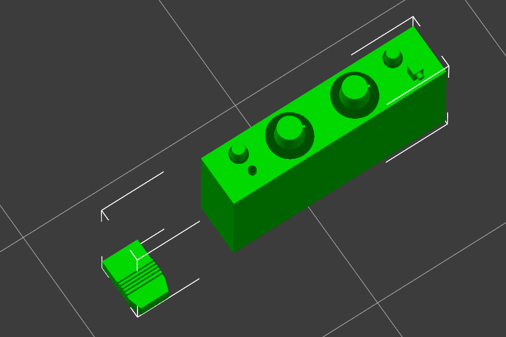

Spillo Inviato 20 Aprile 2023 Autore Condividi Inviato 20 Aprile 2023 Salve, comunque sto stampando molto bene rispetto a prima e questo grazie hai vostri consigli. Ora col tempo proverò a migliorare la qualità della stampa. Nel frattempo mi sono creato degli oggetti in Blender e poi esportati come STL e poi li ho caricati in Prusa, ma c'è un problema non so perché dopo lo slicer vedo l'oggetto come in foto. Cosa ho sbagliato in Blender? Grazie. Cita Link al commento Condividi su altri siti Altre opzioni di condivisione...
