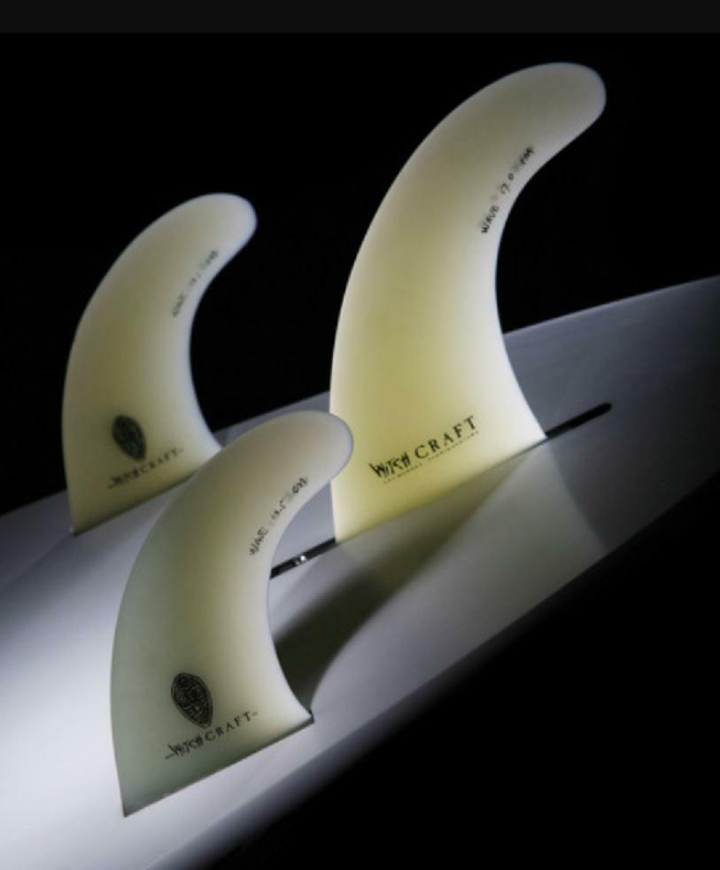

Otto_969 Inviato 12 Aprile 2023 Autore Inviato 12 Aprile 2023 Il 10/4/2023 at 18:04, Cubo ha scritto: Penso sia per la pulizia del piatto fatta dal peeling del pla... Si, il motivo è sicuramente quello perchè l'ho staccato "a caldo" proprio per portare via quanto più materiale possibile dal piatto... Cmq almeno una stampa è andata a buon fine! Che culo... 😅 Il 11/4/2023 at 16:06, Ammanna ha scritto: io mi sono convertito ai piani stampa in G10 / G11 da un anno... Io mi ero convertito al G10 oltre quindici anni fà! Il G10 è un materiale molto usato per le pinnette da Windsurf/Surf, cmq non sapevo fosse usato anche per i piani di stampa! Cmq per montare un piatto non metallico dovrei cambiare il sensore per il livellamento, e visto che ho la macchina perfettamente settata, mi romperebbe parecchio rimettermi a smontare/montare tutto di nuovo. 😒 Qualcuno di voi ha mai usato qualche adesivo per il PETG? Su Am si trovano a prezzi abbordabili, ma non è specificato se funzionino sul PEI! 🤔 2 Cita
