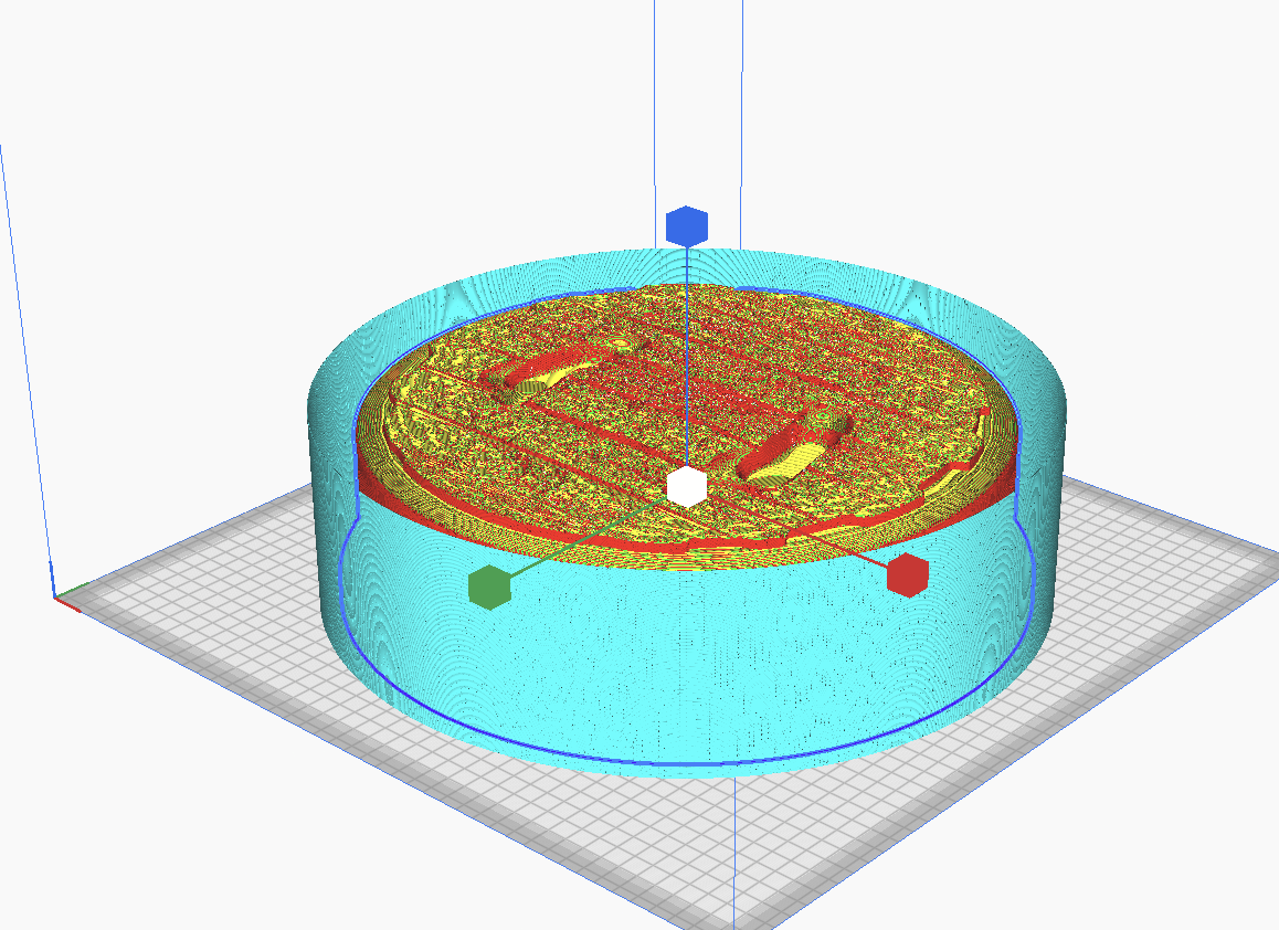

Killrob Inviato 14 Agosto Condividi Inviato 14 Agosto 21 ore fa, FoNzY ha scritto: sono entrambe basse soprattutto i 200 per estrusore, almeno 215...io il pla lo stampo a 225 almeno dipende dal tipo di PLA, io quello di Amazonbasic e di Elegoo (il PLA normale intendo) lo stampo a 200 di primo strato e 195 il resto, dal PLA+ in poi aumento le temperature in base alle torri che faccio, ma di solito sono circa 10° in più. 4 Cita Link al commento Condividi su altri siti Altre opzioni di condivisione...
Flo Inviato 16 Agosto Condividi Inviato 16 Agosto (aggiornato) Il 14/8/2024 at 14:32, eaman ha scritto: Hai provato con la soluzione piu' comune? Una enclosure. Magari fai una prova al volo con la stampante in un sacco di plastica tipo spazzatura, oppure vai in un negozio di elettrodomestici e chiedi un cartone grande e fai una enclosure da appoggiare sulla stampante. Se funzia poi lo si puo' migliorare. Ovviamente no, non ero assolutamente a conoscenza di questa tecnica. Lo utilizzerei come extrema ratio, la stampante è piuttosto voluminosa e vorrei poterlo evitare se riuscissi. @FoNzY@Otto_969@Killrob Mi accingo quindi a fare questa prova sulla base dei preziosi consigli che mi avete dato: Letto: 80 gradi Estrusore: 215 gradi (utilizzo PLA classico della Elegoo) Brims: 15mm Ventola raffreddamento: 30% Ho attivato il draft shield da slicer che crea una paratia intorno alla base, come in figura. Modificato 16 Agosto da Flo Cita Link al commento Condividi su altri siti Altre opzioni di condivisione...
FoNzY Inviato 16 Agosto Condividi Inviato 16 Agosto 17 minuti fa, Flo ha scritto: Mi accingo quindi a fare questa prova sulla base dei preziosi consigli che mi avete dato: Letto: 80 gradi Estrusore: 215 gradi (utilizzo PLA classico della Elegoo) Brims: 15mm Ventola raffreddamento: 30% Ho attivato il draft shield da slicer che crea una paratia intorno alla base, come in figura. ma questo coso...è mostruoso! ci credo che ti fa warping.....tieni l'infill basso che riduce il warping... per il resto buona fortuna! 3 Cita Link al commento Condividi su altri siti Altre opzioni di condivisione...
Flo Inviato 16 Agosto Condividi Inviato 16 Agosto 1 minuto fa, FoNzY ha scritto: ma questo coso...è mostruoso! ci credo che ti fa warping.....tieni l'infill basso che riduce il warping... per il resto buona fortuna! cosa mi consigli? Attualmente è impostato al 15% a griglia Cita Link al commento Condividi su altri siti Altre opzioni di condivisione...
FoNzY Inviato 16 Agosto Condividi Inviato 16 Agosto 1 minuto fa, Flo ha scritto: cosa mi consigli? Attualmente è impostato al 15% a griglia 15 puo' andare bene, poi dipende da che oggetto vuoi creare, potenzialmente 5% sarebbe ideale ma poi crea altri problemi...lascia a 15 2 Cita Link al commento Condividi su altri siti Altre opzioni di condivisione...
Flo Inviato 16 Agosto Condividi Inviato 16 Agosto 16 minuti fa, FoNzY ha scritto: 15 puo' andare bene, poi dipende da che oggetto vuoi creare, potenzialmente 5% sarebbe ideale ma poi crea altri problemi...lascia a 15 Ok, vediamo che succede. 👍 20 minuti fa, FoNzY ha scritto: ma questo coso...è mostruoso! 😄😄😄😄 Cita Link al commento Condividi su altri siti Altre opzioni di condivisione...
eaman Inviato 16 Agosto Condividi Inviato 16 Agosto 10 minuti fa, Flo ha scritto: 😄😄😄😄 Senti ma fai bene una cosa: prova a caricare da qualche parte l'STL o addirittura il 3mf che cosi' vediamo com'e' 'sta cosa 😉 1 Cita Link al commento Condividi su altri siti Altre opzioni di condivisione...
Flo Inviato 16 Agosto Condividi Inviato 16 Agosto Adesso, eaman ha scritto: Senti ma fai bene una cosa: prova a caricare da qualche parte l'STL o addirittura il 3mf che cosi' vediamo com'e' 'sta cosa 😉 Eddai. Vi lascio un link su DropBox dell'STL, non posso caricarlo direttamente qui, perchè è troppo grande. Ho dovuto ingrandire il modello originale del 520% https://www.dropbox.com/scl/fo/y8qoi9ztg86izfutfm1uy/AFx1zot534jHRkLs6zb2Fr8?rlkey=qiv7c8s7fhb83g8dmsbab21k5&dl=0 2 Cita Link al commento Condividi su altri siti Altre opzioni di condivisione...
eaman Inviato 16 Agosto Condividi Inviato 16 Agosto (aggiornato) 14 minuti fa, Flo ha scritto: Eddai. Vi lascio un link su DropBox dell'STL, non posso caricarlo direttamente qui, perchè è troppo grande. Ho dovuto ingrandire il modello originale del 520% https://www.dropbox.com/scl/fo/y8qoi9ztg86izfutfm1uy/AFx1zot534jHRkLs6zb2Fr8?rlkey=qiv7c8s7fhb83g8dmsbab21k5&dl=0 Minchia e' grande 333mm, che e' la base per una statua? Consiglio veloce: https://www.obi-italia.it/polveri-e-stucco-per-muro/gesso-per-interno-grana-finissima-1-kg/p/5219902 Poco infill e prima di finire fai una pusa e ci coli dentro il gesso, cosi' fa peso. Poi se warpa si potrebbe fare la base a griglia, cosi' spezzi la tensione in parti piu' piccole. Oddio cosi' a occhio pure farci due buchi nei piedi per inserire due stecchi / tubi da infilare pure nella statua che ci andra' sopra non sarebbe male. Modificato 16 Agosto da eaman 2 Cita Link al commento Condividi su altri siti Altre opzioni di condivisione...
Flo Inviato 16 Agosto Condividi Inviato 16 Agosto 1 minuto fa, eaman ha scritto: Minchia e' grande 333mm, che e' la base per una statua? Consiglio veloce: https://www.obi-italia.it/polveri-e-stucco-per-muro/gesso-per-interno-grana-finissima-1-kg/p/5219902 Poco infill e prima di finire fai una pusa e ci coli dentro il gesso, cosi' fa peso. Poi se warpa si potrebbe fare la base a griglia, cosi' spezzi la tensione in parti piu' piccole. Hai ragione, è un mattone, occorrono più di 30 ore per stamparlo. Esatto, è la base per una statua, difatti dovrò stampare successivamente anche gambe, busto, braccia e testa. Ci metterò 4 anni, ma va bene 🙃. Ottimo il suggerimento del peso e della base a griglia. Grazie mille, vi tengo aggiornati! Cita Link al commento Condividi su altri siti Altre opzioni di condivisione...
