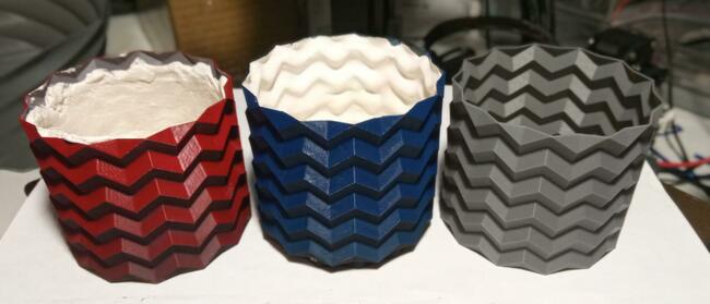

Dio, se ci ragioni sopra un attimo la puoi fare in vase mode e orientativamente riduci il tempo di stampa e il materiale a 1/3. Bisognera' almeno farla in 2 parti, il coperchio separato.
Io ci faccio i vasi cosi': stampi in vase mode, coli il gesso, giri giri cosi' va sui bordi e ottieni roba consistente e pesante.
Questi sono piccoli ma l'idea e' la stessa:
Capture.thumb.JPG.75a47901e058605053fe0962f54f8887.JPGtrio.thumb.jpg.499fd8b37e1f9b8cd8238a4c570c0843.jpg

Per colare dentro il gesso durante la stampa bisognerebbe fare una parete orizzontale dentro al modello a circa 0,5 o 1 cm dal fondo in modo che il gesso non tocchi la base.
Se la tocca e la raffredda si stacca all'istante dal pei secondo me.
Comunque col vasemode risparmieresti un sacco di tempo... Però non tutti i modelli sono stampabili con quella tecnica.
Expand
Conta che il gesso scalda quando fa reazione, puoi sempre farlo con acqua calda e non e' che devi versarlo tutto in un colpo...
Ma se lo fai in vase mode non c'e' problema perche' il gesso lo metti a stampa fatta.
Con una stampa cosi' grande puo' essere un problema ma a me con stampe piccole in pla non si e' mai staccato nulla con pausa e colata.
