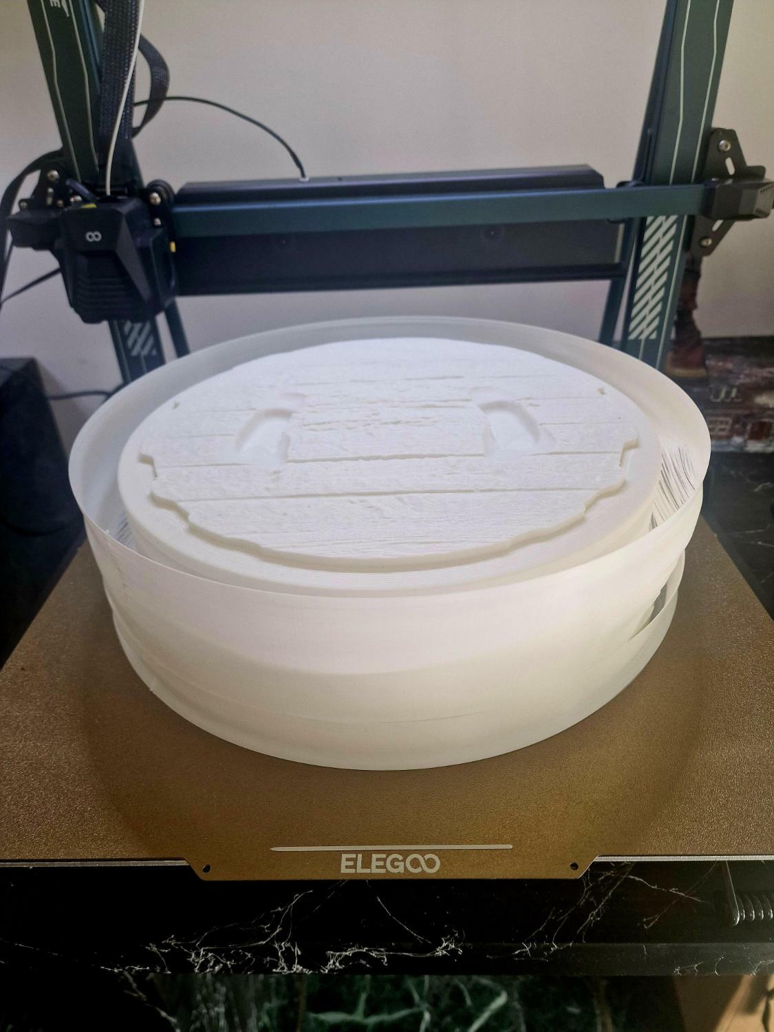

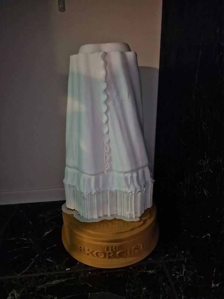

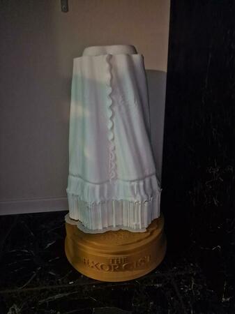

Flo Inviato 17 Agosto 2024 Inviato 17 Agosto 2024 (aggiornato) 17 ore fa, eaman ha scritto: C'e' il gesso, lo stucco, la scagliola, lo stucco alabastrino... Vanno tutti bene per questi lavori tanto stanno all'interno, lo stucco se ricordo bene indurisce in un ora e la scagliola tipo 5 minuti. A scanso di equivoci, ne ho acquistato una chilata al volo, tornerà indubbiamente utile. 😀 Per adesso la stampa procede, questa volta il PEI non si sta sollevando dal piatto magnetico, ma ho avuto un problema simile alla stampa precedente: successivamente a quando vado a sostituire il filamento, il nozzle gratta pesantemente sull'infill, al punto da rovinarlo. Ho quindi provato a ridurre drasticamente la velocità di stampa al 50%, e ho risolto il problema. Successivamente ho riaumentato in modo graduale la velocità, che è attualmente all'80%, e sembra stia andando bene. Il draft Shield ha un po' ceduto in una zona, forse avrei dovuto farlo più spesso, ma mantiene comunque la sua struttura. Modificato 17 Agosto 2024 da Flo 1 Cita

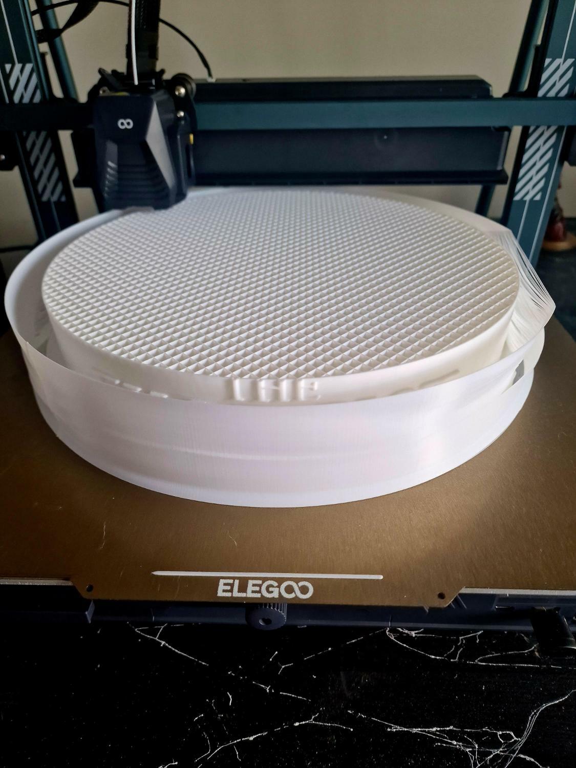

eaman Inviato 17 Agosto 2024 Inviato 17 Agosto 2024 Ti e' stato detto di non usare GRID per l'infill? Devi usare un infill che non si sovrapponga, tipo linear, gyroid (che non va bene con il gesso pero'). 1 Cita
Flo Inviato 17 Agosto 2024 Inviato 17 Agosto 2024 28 minuti fa, eaman ha scritto: Ti e' stato detto di non usare GRID per l'infill? Devi usare un infill che non si sovrapponga, tipo linear, gyroid (che non va bene con il gesso pero'). Un'immagine vale più di mille parole 1 Cita

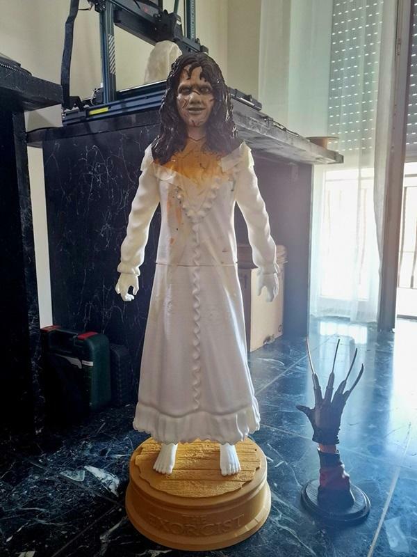

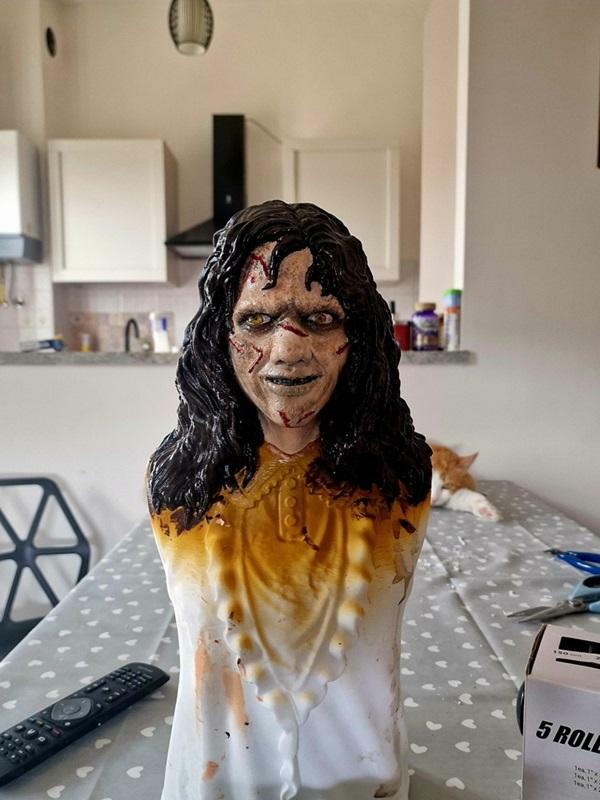

Flo Inviato 18 Agosto 2024 Inviato 18 Agosto 2024 E dopo quasi 35 ore di puro terrore, accecato dall'angoscia e dall'insonnia, il nostro modello è stato stampato. Grazie per i preziosi consigli, hanno fatto la differenza. 3 Cita

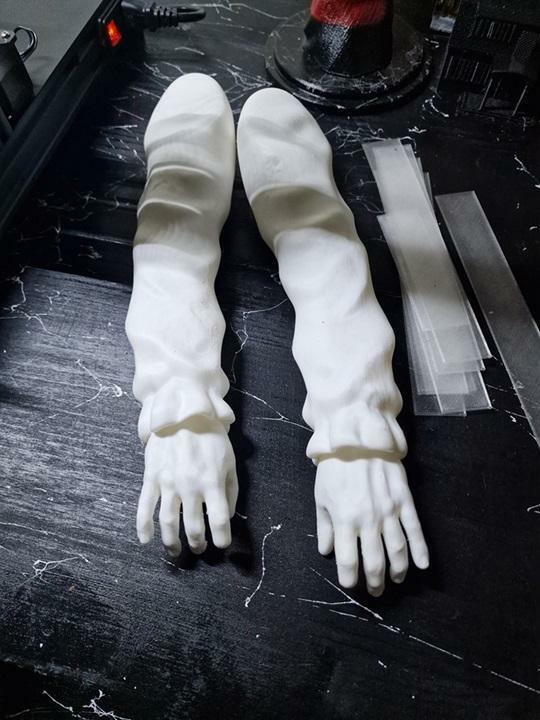

Flo Inviato 29 Agosto 2024 Inviato 29 Agosto 2024 Ciao a tutti, Scusate l'OT, ma dal momento che il vostro prezioso aiuto è risultato più che determinante, pensavo di allegare qualche foto sui progressi del progetto! 4 Cita
