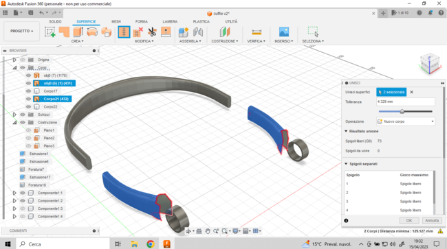

pino81 Inviato 15 Aprile 2023 Condividi Inviato 15 Aprile 2023 (aggiornato) ciao amici,chiedo un aiuto perchè ci ho perso quasi un giorno a cercare anche in forum inglesi per capire come fare a chiudere una mesh di una cuffia a cui ho tagliato la parte degli speaker per in seguito combinare 2 boccole che mi reggano 2 auricolari wireless ma non ci sto riuscendo,ho anche provato a modificare la tolleranza della funzione "unisci" di "superficie" ma non cambia nulla, i bordi rimangono rossi e non chiudibili 😰 il taglio è irregolare lo so.. ma forse perchè l'ho prima decimato su zbrush per renderlo piu leggero quì su fusion 360 grazie anticipate.. cuffie.stl Modificato 15 Aprile 2023 da pino81 Cita Link al commento Condividi su altri siti Altre opzioni di condivisione...

pino81 Inviato 17 Aprile 2023 Autore Condividi Inviato 17 Aprile 2023 (aggiornato) grazie michele ,bel lavoro 👍 ,dovrei comunque adesso andare a creare la sede all'interno dei 2 pezzi dove inserire i 2 monconi del' archetto per creare lo scorrimento di regolaggio, da quello che sto capendo fusion 360 non è in grado di gestire geometrie complesse ed irregolari di bordi e vertici.... anche in zbrush avrei potuto esportarli e farli chiudere da esso.. zbrush o blender & co. sono più potenti in tal senso... era per capire... Modificato 17 Aprile 2023 da pino81 Cita Link al commento Condividi su altri siti Altre opzioni di condivisione...
michele79 Inviato 18 Aprile 2023 Condividi Inviato 18 Aprile 2023 non conosco fusion comunque credo la strada più semplice sia sottrazione booleana Cita Link al commento Condividi su altri siti Altre opzioni di condivisione...

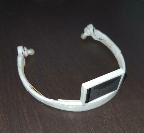

pino81 Inviato 18 Aprile 2023 Autore Condividi Inviato 18 Aprile 2023 (aggiornato) sicuramente avrò fatto qualche operazione sulla mesh anzi che su un corpo soldo come vuole che sia fusion 360 per fare delle modifiche ( ormai ho pure dimenticato cosa..) quindi era diventato impossibile fare operazioni booleane e simili.. solo un software che permette di gestire le mesh avrebbe potuto ripristinare l'stl,quì a lavoro finito ( anche se ho dovuto fare ritocchi a mano..) è stato l'unico modo per continuare ad utilizzare questi auricolari dato che non si trovano più in commercio le batterie interne 😏 Modificato 19 Aprile 2023 da pino81 2 Cita Link al commento Condividi su altri siti Altre opzioni di condivisione...
