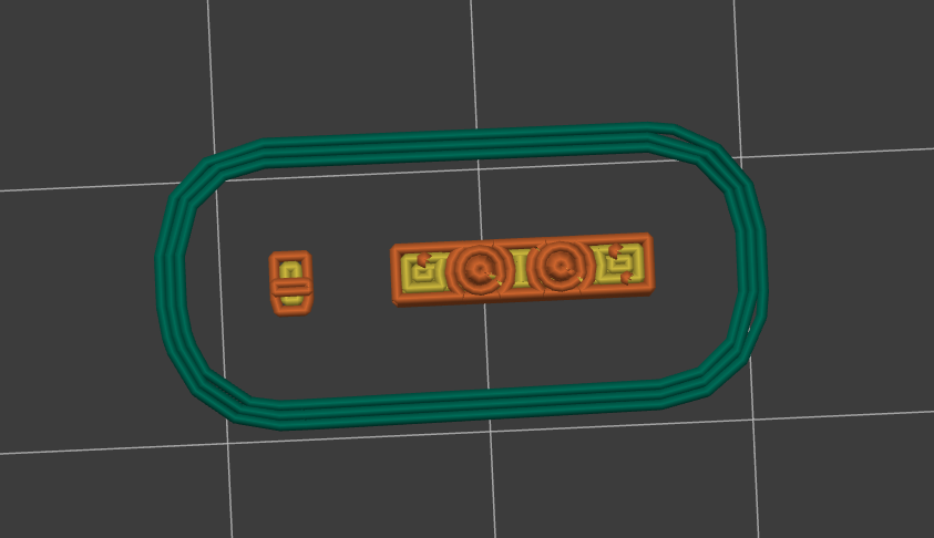

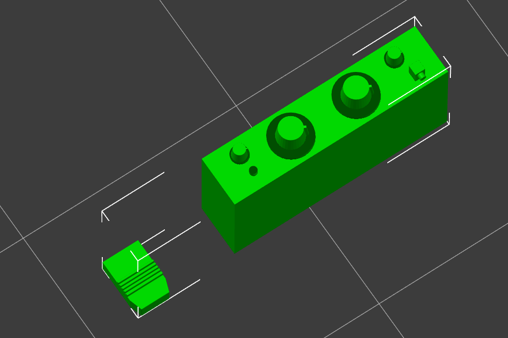

Salve, da circa una settimana sono in possesso di una Ender 3 V1 e dopo aver settato al meglio la stampante con il vostro aiuto, ora sto iniziando a rispolverare l'uso di Blender. Infatti proprio con quest'ultimo sto creando piccoli oggetti da utilizzare nel modellismo.
Ho creato questo oggetto e esportato come file STL; l'ho aperto con Prusa e aggiustato qualche parametro per lo slicing, ma come si vede dalla foto, c'è qualche problema.
Secondo la vostra esperienza dove ho sbagliato?

ciao non capisco qual' è il problema, a giudicare dal rapporto fra larghezza dell'estrusione e le dimensioni dell'oggetto mi sembra che stai usando una scala molto piccola, verifica le dimensioni dell'oggetto sul piatto di stampa..

Quindi con il nozzle da 0,4 non posso stampare oggetti piccoli, per esempio da 1 cm (come quello in foto)? 😢

Eh no, non puoi stampare dettagli più piccoli del nozzle. E se quel pezzo è da un cm, ci saranno dettagli da meno di un decimo mi sa.
Per un pezzo del genere ti servirebbe una stampante a resina (se basta).

Capisco. Che peccato 😭
Infatti ci avevo pensato da tanto di prendere una a resina, es. una Mars 3 pro.

Comunque se vuoi impazzire con i Setup ecc ecc, puoi montare l'ugello da 0.1 ho visto lavori online con questi ugelli piccoli davvero belli, ma immagino che prima di arrivare a quella qualità avranno dato testate al muro per un bel po di tempo 😂
Io ai tempi misi quello da 0.2 e poi sono tornato allo 0.4 perché non riuscivo a fare i giusti Setup.
