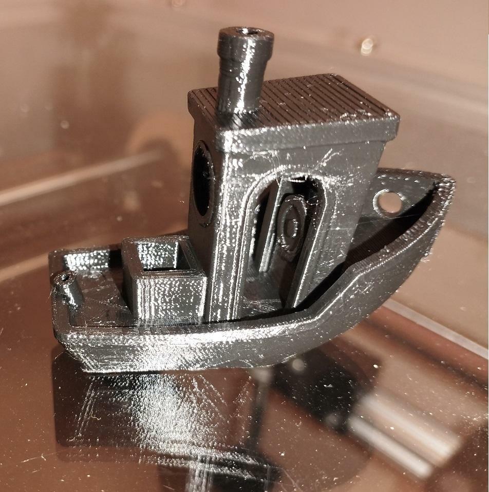

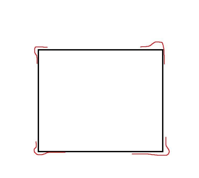

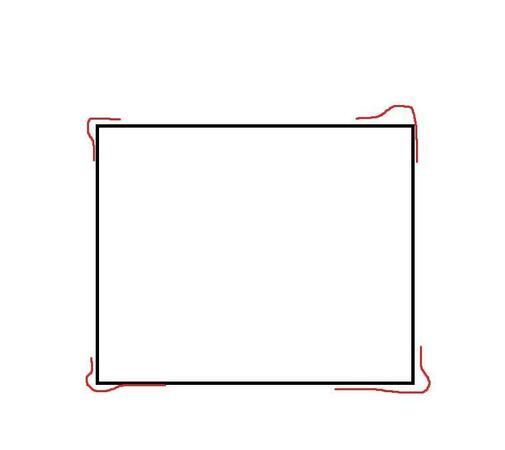

Devil3D Inviato 21 Aprile 2023 Condividi Inviato 21 Aprile 2023 (aggiornato) Ciao a tutti. Finalmente posso dire che dopo mille tribolazioni, la HypercubeEvo e' finita e funzionante! Fino ad ora ho stampato solo PETG e PLA+ sunlu, e settimana prossima vorrei finalmente provare ABS. La qualita' di stampa non e' tanto male, pero' ci sono un paio di cose che vorrei risolvere e migliorare. Soffro di effetto ghosting (penso si chiami cosi'), insomma ondulazioni all'inizio/fine dell'estruzione, e alcuni spigoli non sono spigoli, ma come se venisse estruso troppo materiale e il filamento esce un po all'esterno. Provo ad allegare un disegno di estrema precisione fatto con paint (linea nera cosa vorrei stampare, linea rossa il filamento posato che sborda). Come potrei sisolvere? Premetto che ho fatto tutte le calibrazioni che conosco (passi estrusore, temperatura, thin wall test ecc). In allegato le foto di una benchy in PETG e il disegnino di cosa intendo riguardo gli spigoli (spero si capisca qualcosa). La barchetta dal vivo e' abbastanza carina, ho fatto la foto col flash cosi' tutti i dettagli/errori si vedono un po piu' amplificati. Grazie. Modificato 21 Aprile 2023 da Devil3D Cita Link al commento Condividi su altri siti Altre opzioni di condivisione...
dnasini Inviato 21 Aprile 2023 Condividi Inviato 21 Aprile 2023 36 minuti fa, Devil3D ha scritto: alcuni spigoli non sono spigoli, qui puoi metterci una pezza attivando la funzione di coasting. Il problema che riscontri nasce dalla pressione residua nel nozzle quando hai i cambi di direzione. Su un angolo, ad esempio, nel punto in cui hai il cambio di direzione, la stampante si ferma per cambiare direzione, ma la pressione residua nel nozzle fa si che venga depositato materiale in eccesso in quel punto dando origine ad uno spigolo non-spigolo. Il coasting ci mette una pezza, diminuendo la pressione nel nozzle appena prima di un cambio direzione. Se coasting non migliora, disattivalo e configurati la linear advance (devi pero' ricompilarti il fw per poterlo fare). Questa funzione il linea di principio e' come il coasting ma agisce sulle accelerazioni rallentando opportunamente prima di un cambio direzione cosi' da gestire meglio la pressione nel nozzle. Delle due, la linear advance e' sicuramente la migliore, permette di risolvere il problema e di "aumentare" le velocita' di stampa a parita' di qualita'. Vero e' che e' molto piu' uno sbattimento tra configurazione e test. Linear advance mette una pezza anche sulla questione ringing e ghosting (anche se nn e' sempre risolutivo) 1 Cita Link al commento Condividi su altri siti Altre opzioni di condivisione...
