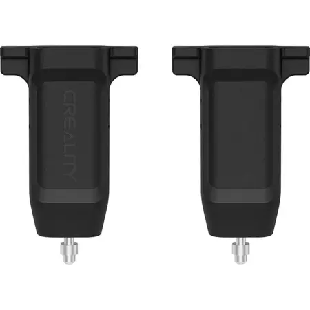

bascacciati Inviato 23 Aprile 2023 Inviato 23 Aprile 2023 Ciao spero qualcuno possa darmi una mano, ho comprato una ender 3 s1 pro nuova (la mia prima stampante 3d), ho cominciato a prendere confidenza ottenendo ottime stampe per circa 2 mesi. Da qualche giorno appena mando il blocco estrusore in posizione "home" il sensore di livellamento lampeggia e non esegue piu' la "routine" solita, mantenedo il blocco in alto e non consentendomi di andare avanti. In un caso è anche apparsa la scritta "203 probing failed"). Ho provato di tutto, ho reinserito il firmware ma nulla. Verosimilmente si è rotto il sensore di livellamento...la stampante è in garanzia ma acquistata su geekbuyng, ho provato a contattare l'assistenza, vedremo ma dubito che risolvero' il problema con loro. Una cosa che ho notato è che se lascio la stampante molte ore spenta con il cavo di alimentazione staccato, la mattina magicamente funziona consentendomi di fare una stampa per poi ripiombare nel solito problema. Che fare? cambio il sensore? e se il problema fosse centrale intendo la scheda madre? o addirittura un problema di firmware? Spero qualcuno possa darmi un'aiuto. Grazie comunque. Cita
dnasini Inviato 24 Aprile 2023 Inviato 24 Aprile 2023 Il 23/04/2023 at 19:29, bascacciati ha scritto: Che fare? cambio il sensore? e se il problema fosse centrale intendo la scheda madre? o addirittura un problema di firmware? Expand Il fw nn e' di sicuro visto che e' sw e nn subisce "usura". Piu' verosimilmente e' qualcosa legato al sensore. A me era capitato con BLTouch e si e' risolto con una semplice pulizia del sensore. Non so come sia realizzato il CR touch, ad ogni modo, con il mio ho provato con una bomboletta ad aria compressa, ho fatto uscire la proble e ho sparato aria all'interno x togliere polvere o residui. Ha risolto per qualche settimana, poi ha ricominciato a dare problemi (meno spesso pero'). Ho risolto definitivamente smontando il sensore, togliendo fisicamente la probe e pulendo con aria compressa il canale in cui scorre. Premetto, non conosco CR Touch e quindi nn so come sia realizzato, quindi nn so se questa soluzione posso fare anche al caso tuo, nel dubbio cerca su youtube se qualcuno lo ha gia' fatto e cerca di capire se e' fattibile Cita
bascacciati Inviato 24 Aprile 2023 Autore Inviato 24 Aprile 2023 (aggiornato) Intanto grazie infinite per la risposta! Provero' anche questa soluzione alla quale non avevo pensato effettivamente! Come dicevo stamattina l'ho accesa e funziona tutto a meraviglia, un vero mistero!! allego una foto del cr-touch che monta la stampante. Spero in qualche altra idea comunque ancora grazie!! Modificato 24 Aprile 2023 da bascacciati Cita
