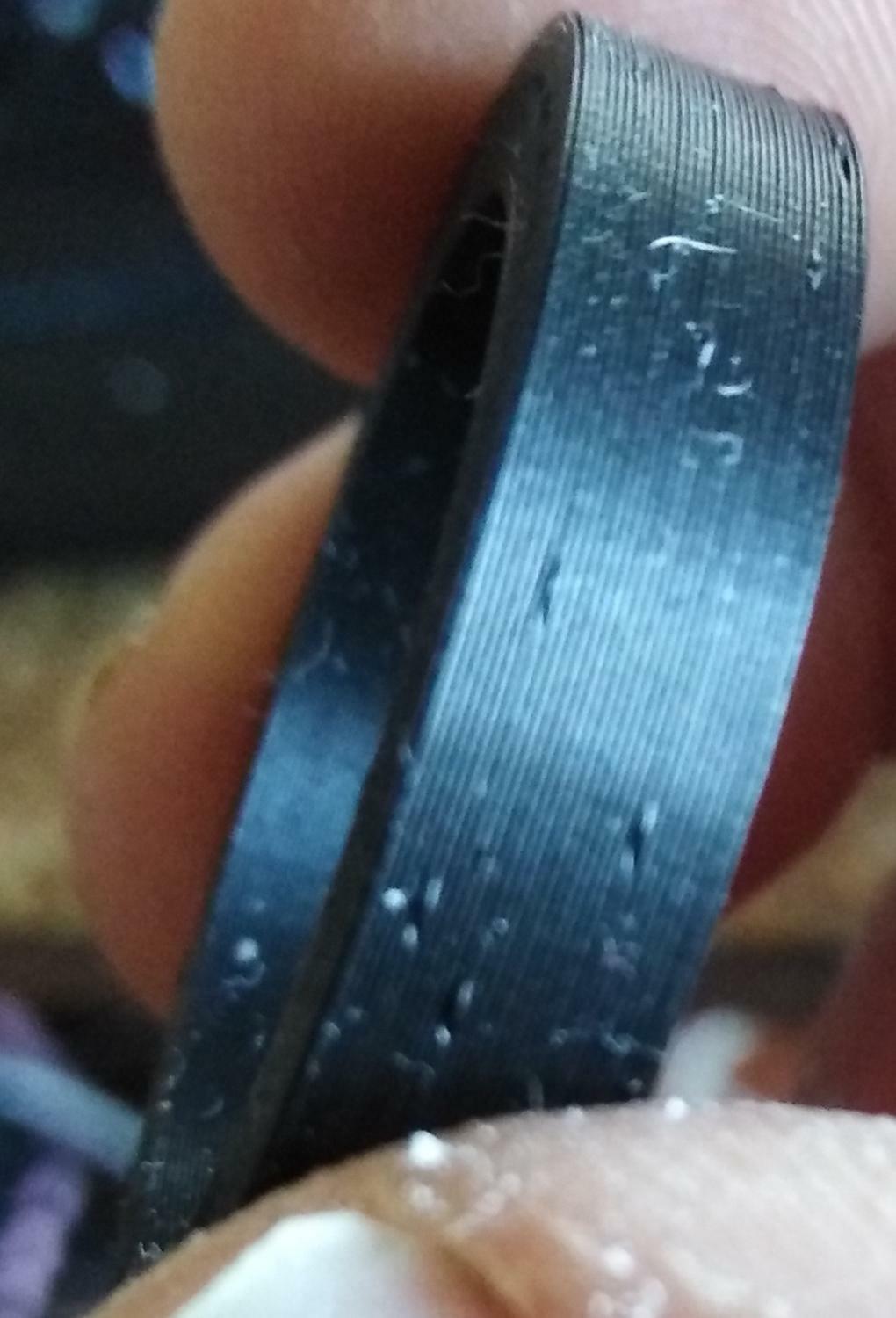

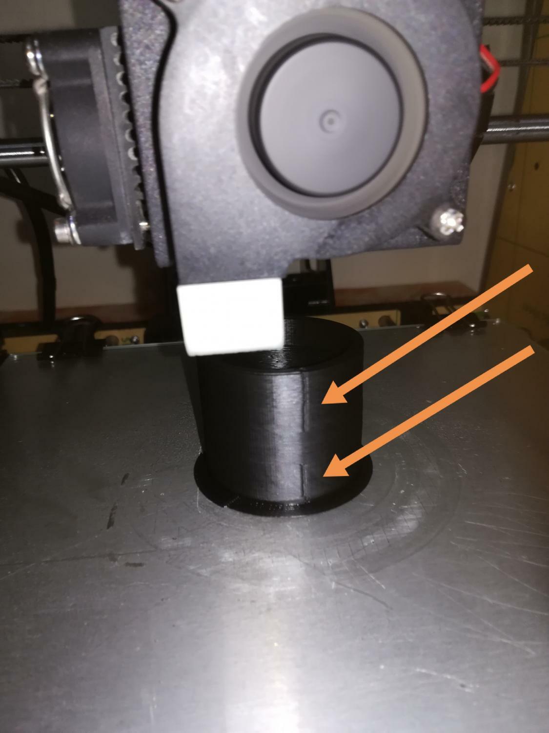

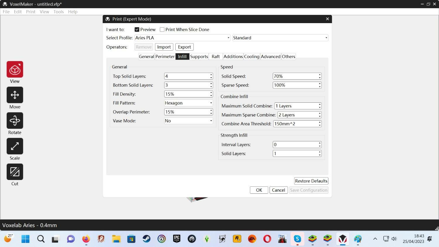

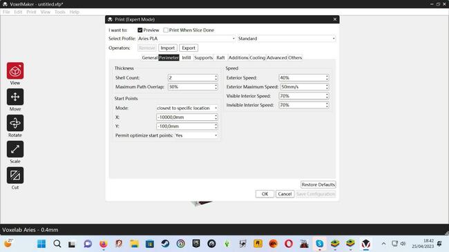

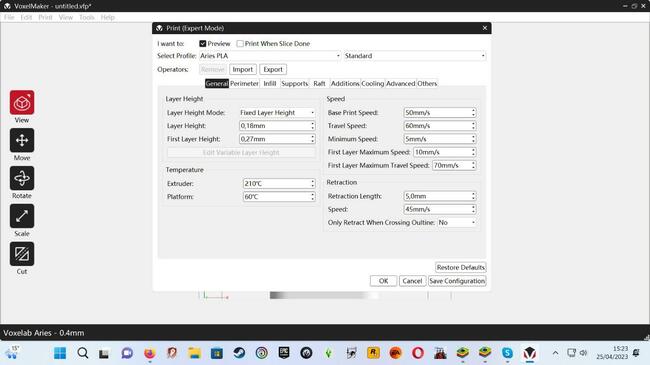

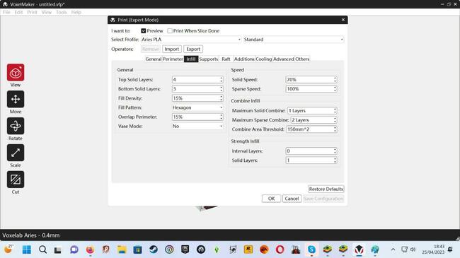

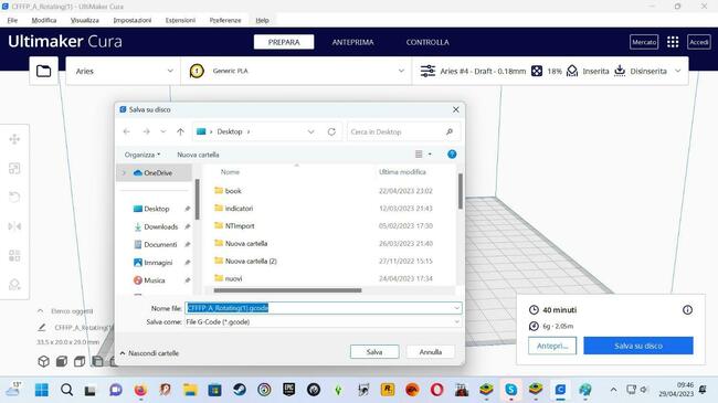

Ziopios Inviato 25 Aprile 2023 Inviato 25 Aprile 2023 (aggiornato) Slave, ho una stampante 3d Voxelabs Aries.Come marca ho visto che non è molto conosciuta, ma mi sta dando molte soddisfazioni. Questa stampante non è supportata da Cura, quindi uso il suo software Voxelmaker.Ho allegato alcune opzioni del software. Ho 2 problemi: 1) Nel primo strato mi fa una piccola bava laterale.Se l'oggetto è rotondo, la bava è per tutto il diametro, se l'oggetto è rettangolare o quadrato la fa solo in 1-2 lati.Poca roba, la senti con l'unghia. 2) Quando stampo cose rotonde, lateralmente mi lasca dei segni verticali lunghi tutta l'altezza dell'oggetto.Ripeto, mi succede solo con oggetti rotondi.Ho allegato una foto presa su internet, ma è quello Grazie mille per chi mi aiuta. Purtroppo questa stampante non è supportata da Cura, e il suo software è abbastanza limitato. Modificato 25 Aprile 2023 da Ziopios Cita

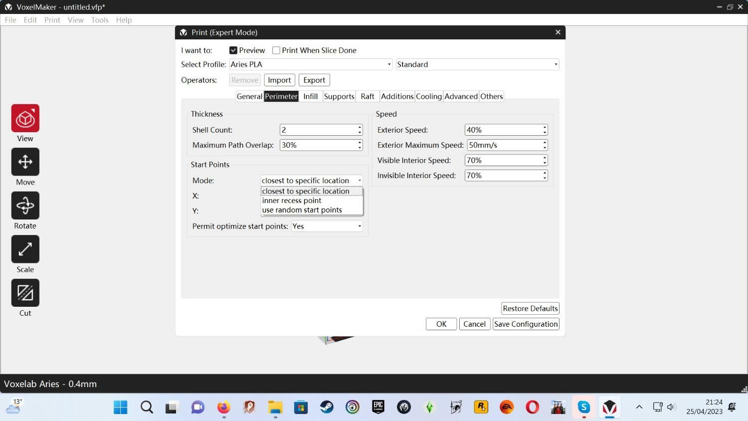

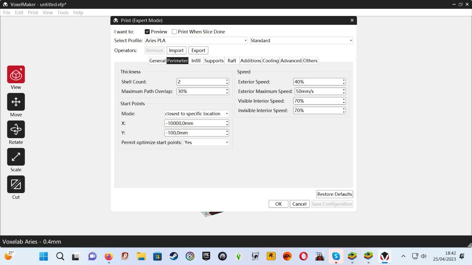

Cla Bello Inviato 25 Aprile 2023 Inviato 25 Aprile 2023 (aggiornato) 1 ora fa, Ziopios ha scritto: Guarda l'unica cosa che mi viene in mente è che quella imperfezione che si ripete sempre nello stesso punto, sia in realtà dovuta al valore "Start points"-->closest to specific location...dovresti vedere nel menu MODE che altre possibilità ti da e se c'è un "randomize" provare con quella funzione...facci sapere Modificato 25 Aprile 2023 da Cla Bello Cita
Ziopios Inviato 25 Aprile 2023 Autore Inviato 25 Aprile 2023 (aggiornato) Ci sono 3 opzioni.provo con random start point.Per la bava, dovrebbe essere l'effetto a zampa di elefante di cui ho letto qualche guida qui? Modificato 25 Aprile 2023 da Ziopios Cita
Cla Bello Inviato 25 Aprile 2023 Inviato 25 Aprile 2023 (aggiornato) 15 minuti fa, Ziopios ha scritto: Ci sono 3 opzioni.provo con random start point.Per la bava, dovrebbe essere l'effetto a zampa di elefante di cui ho letto qualche guida qui? Credo che potrebbe essere la soluzione...tenta e vedi il risultato... Per la "bava" non saprei ...dovresti fare una foto e postarla... Modificato 25 Aprile 2023 da Cla Bello Cita

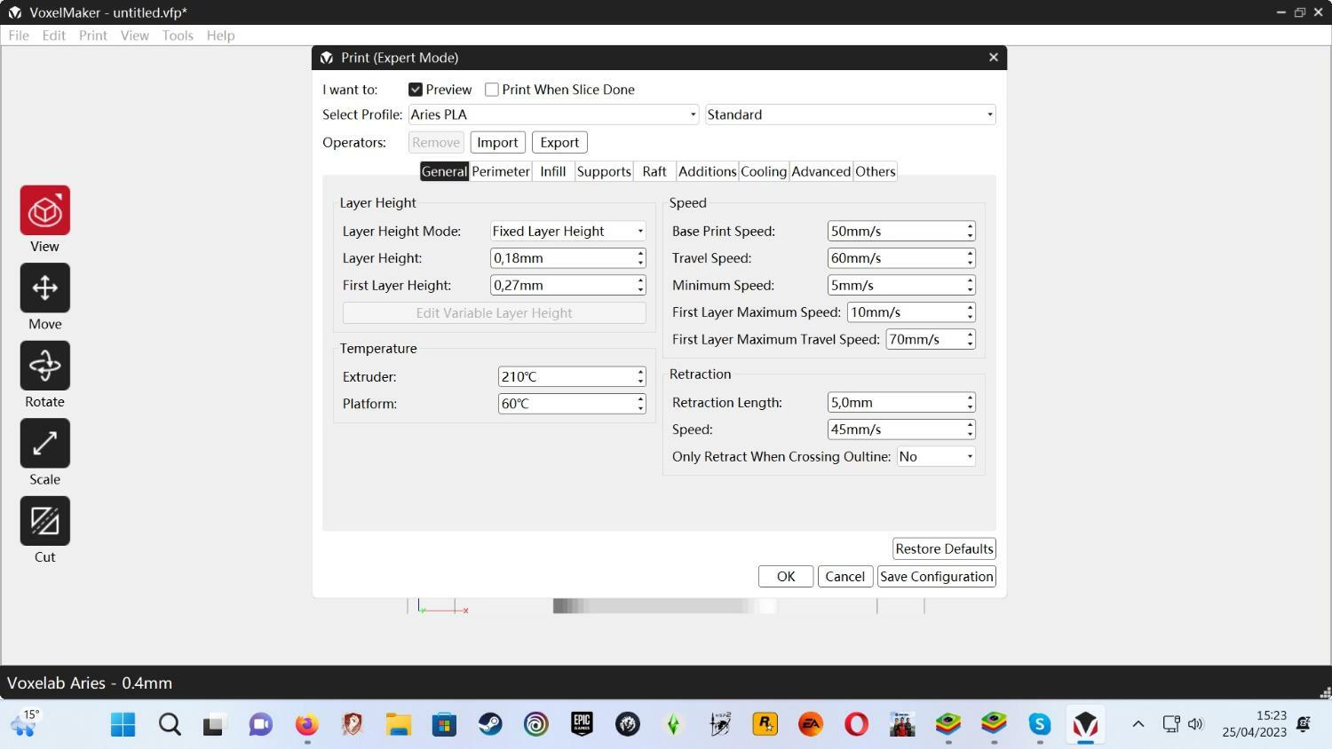

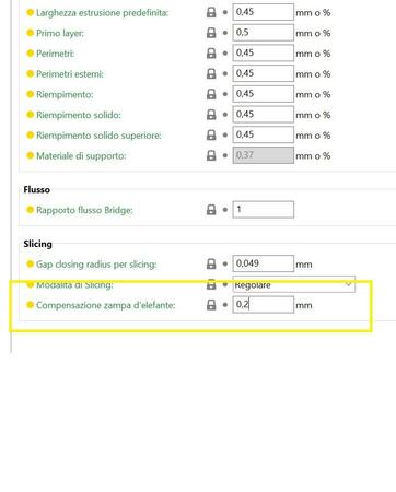

dnasini Inviato 26 Aprile 2023 Inviato 26 Aprile 2023 I punti che hai segnato con le frecce sono la "cucitura" che si forma al cambio layer. Non la puoi eliminare e, soprattutto su oggetti tondi, ci sara' sempre. Quello che puoi fare e' mitigarla, ad esemprio utilizzando la funzionalita' di coasting (se il tuo slicer lo prevede) o lavorando sulla retraction al cambio layer (ma un po' piu' macchinoso). Per la zampa di elefante, questa solitamente si presenta quando schiacci troppo il primo layer rispetto ai successivi. Io tendo a stampare il primo layer un po' piu' alto per limitare questo effetto (io lo imposto a 0.3mm con nozzle da 0.4mm) Cosa intendi con "Questa stampante non è supportata da Cura"? Che nn la vedi nella lista dei produttori? Hai provato a ad utilizzare altri slicer come Ideamaker, Prusa o Superslicer? Io uso ideamaker e per la mia CR-20 nn esisteva un profilo ma me lo sono customizzato e tutto funziona alla grande Cita
Ziopios Inviato 26 Aprile 2023 Autore Inviato 26 Aprile 2023 Grazie a tutti per le info.Per la linee verticali, mettendo "use random start point", non mi fa + questa linea verticale, però il laterale non è + omogeneo come prima, quindi non so.Per la zampa di elefante,provo a fare il primo layer un po + alto come mi hai detto.Ne Cura ne altri slicer hanno la mia stampante nella lista di quelle che supportano, quindi dovrei crearne uno personalizzato. Cita
Cla Bello Inviato 26 Aprile 2023 Inviato 26 Aprile 2023 Be non so come ti venisse prima ma non sembra male... Cita
dnasini Inviato 26 Aprile 2023 Inviato 26 Aprile 2023 20 minuti fa, Ziopios ha scritto: mettendo "use random start point", non mi fa + questa linea verticale, però il laterale non è + omogeneo come prima e' normale, se lo imposti come all'inizio, il cambio layer avviene sempre nello stesso punto e quindi noti l'imperfezione maggiormente (e' piu' evidente). Se usi random, il cambio layer avviene " a caso" quindi l'imperfezione e' distribuito, infatti, ogni tanto, trovi quei piccoli bitorzoli che sono appunto il cambio layer Qui sta a te sceglier eil male minore 🙂 Per lo slicer, io nn mi preoccuperei troppo, anche la mia stampante "nn e' supportata" ma alla fine, se lo slicer ti permette di settare un profilo custom, te lo crei x la tua stampante. Ideamaker, Prusa Slicer e Superslicer (gli ultimi due sono praticamente identici) permettono tutti di creare profili custom (Cura nn lo uso ma credo si possa fare anche li) quindi nn vedo problemi nel cambiare slicer Cita
