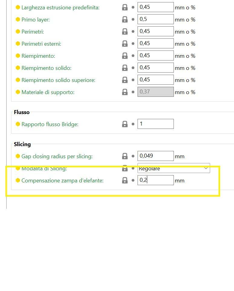

Ziopios Inviato 26 Aprile 2023 Autore Inviato 26 Aprile 2023 (aggiornato) Ho aumentato lo spessore del primo strato da 0.27 a 0.30 , non ho notato nessun miglioramento. Come spessore, massimo mi fa mettere 0.40 mm, dopo provo così e vediamo. Penso di essere riuscito a settare la stampnate con Cura, grazie mille Modificato 26 Aprile 2023 da Ziopios Cita
Ziopios Inviato 27 Aprile 2023 Autore Inviato 27 Aprile 2023 Ho provato aumentando ancota l'altezza del primo strato, ma niente.Ho visto che cìè il software prusasilicer che ha questa funzione.Con Cura c'è qualcosa del genere? Cita

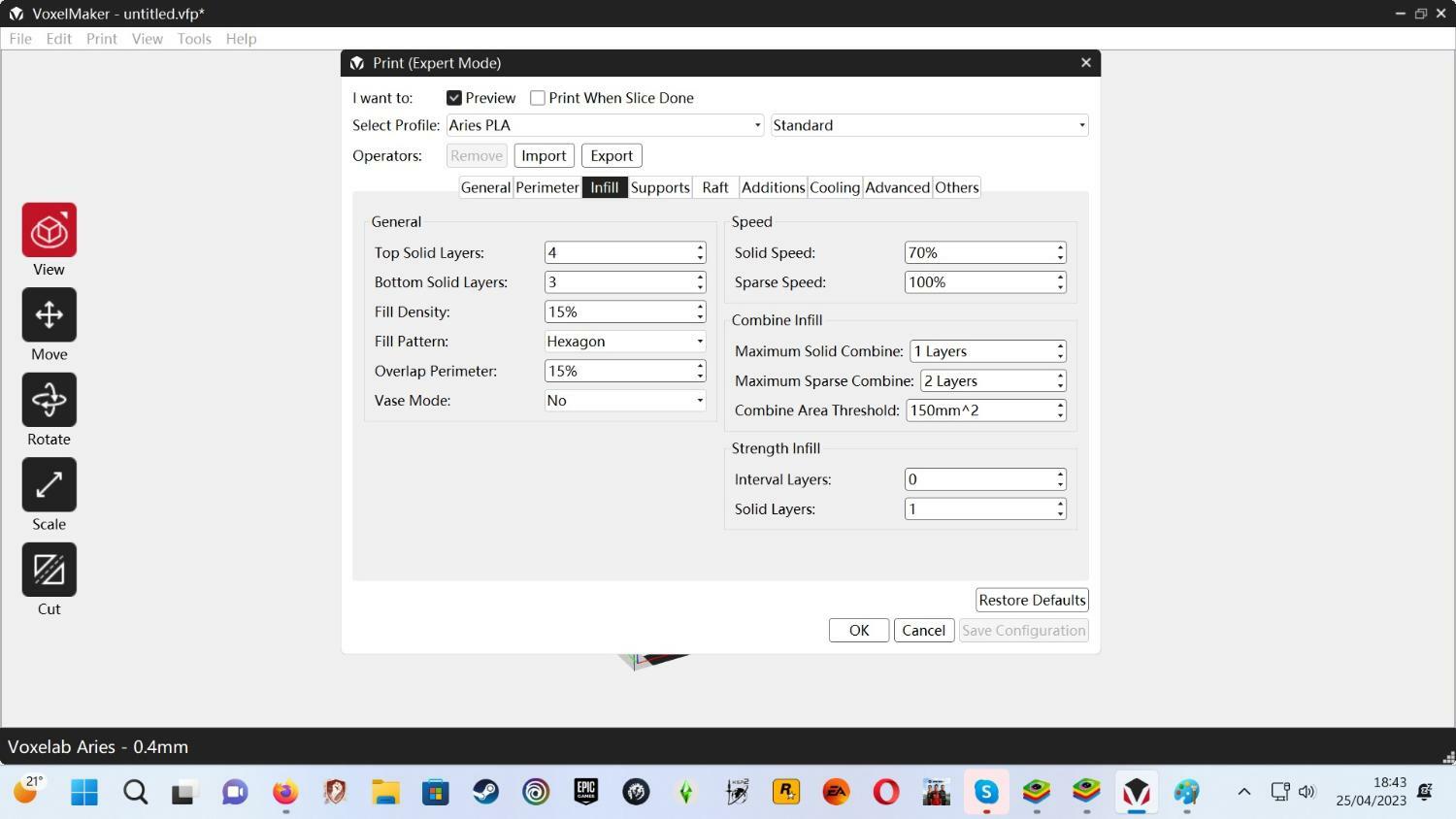

Ziopios Inviato 28 Aprile 2023 Autore Inviato 28 Aprile 2023 (aggiornato) Niente, ho seguito al guida, ma non risco a far vedere a Cura la stampante.Se io carico l'oggeto su Cura, faccio tutte le modifiche alle impostazioni, poi carico il file su voxelmaker, tutte le modifche fatte rimangono ? Ad esempio, se cambio il flusso e altri parametri, salvo il file , e poi lo importo su Voxemaker, queste impostazioni modificate rimangono? Modificato 28 Aprile 2023 da Ziopios Cita
dnasini Inviato 28 Aprile 2023 Inviato 28 Aprile 2023 27 minuti fa, Ziopios ha scritto: Ad esempio, se cambio il flusso e altri parametri, salvo il file , e poi lo importo su Voxemaker, queste impostazioni modificate rimangono? mmmmm il flusso ed i parametri li cambi nel profilo dello slicer e li li salvi..... fai lo slicing del tuo pezzo e sulla stampante trasferisci il gcode x la stampa quindi mi sfugge temo tu stia facendo un po' di confusione Cita

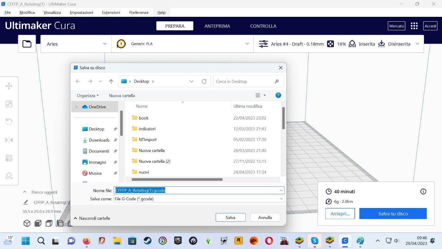

Ziopios Inviato 29 Aprile 2023 Autore Inviato 29 Aprile 2023 Sono alle prime armi.Ho contatto il supporto e mi hanno mandato dei file ,caricati e ok.Per stampare, posso stampare da Cura (la stampante mi viene vista dentro il softwarte) o il file lo devo salvere come .gcode ,importarlo sul Voxelmaker e inviarlo alla stampante? Cita
