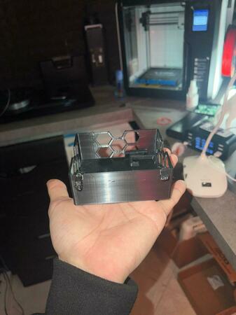

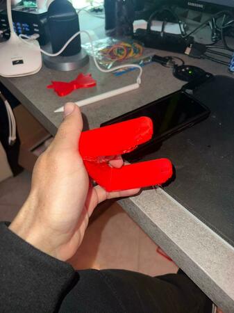

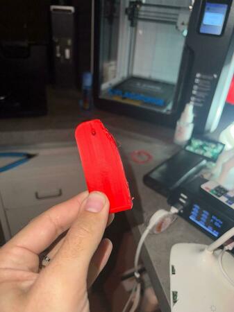

Salve a tutti sto riscontrando un problema con la mia flashforge adventurer 3 in pratica mi stampa.. pero' delle parti non me le stampa bene tipo ganci forme ece cc posto foto per farvi capire meglio il problema qualcuno sa dirmi il perche ? grazie mille

Entra stampa bene poi stampa come in foto.. io ho sempre stampato con parametri di default mai mossi e ha sepre stampato bene da qualche giorno mi stampa così come da foto

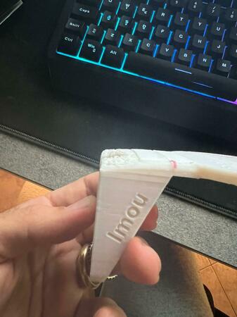

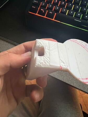

Il problema sulla base e' sottoestrusione (estrudi meno di quello che dovresti). La sottoestrusione (come la sovraestrusione) e' causato da una non corretta calibrazione del flusso

perche mi esce cosi'? come posso risolvere??
A parte le calibrazioni da fare, ti suggerisco anche di verificare il modello perchè dai percorsi del filamento che si vedono, specie nella seconda immagine, a me sembra che la faccia appoggiata al piatto fosse curva o inclinata. Se è così non c'è modo di stampare quel pezzo senza supporti.
