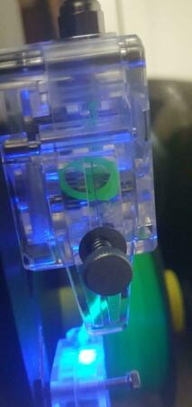

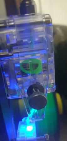

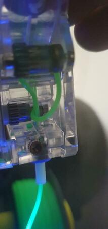

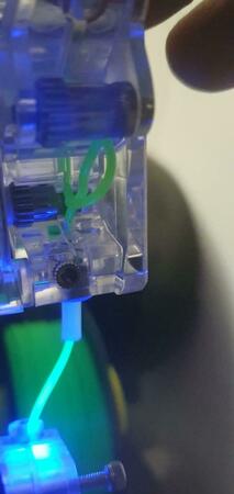

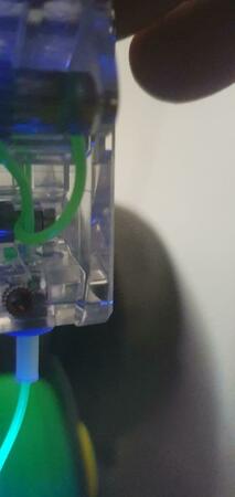

Tony76Ischia Inviato 26 Aprile 2023 Condividi Inviato 26 Aprile 2023 Salve , ho questo problema : stampante Flying Bear Ghost 5, Filamento , Azurefilm tpu 95a , estrusore originale (bowden) appena provo ad tirare il filo il filo si attorciglia sulle ruote del estrusore , come mai ? Cita Link al commento Condividi su altri siti Altre opzioni di condivisione...
FoNzY Inviato 26 Aprile 2023 Condividi Inviato 26 Aprile 2023 31 minuti fa, Tony76Ischia ha scritto: come mai ? non puoi stampare tpu con estrusori bowden, e se sono cinesi è ancora piu' difficile... la resistenza che il filo trova per entrare nel tubo in ptfe è abbastanza per farlo aggrovigliare...il tpu non è difficile da stampare ma litiga parecchio con gli estrusori 2 Cita Link al commento Condividi su altri siti Altre opzioni di condivisione...
Tony76Ischia Inviato 26 Aprile 2023 Autore Condividi Inviato 26 Aprile 2023 che estrusore mi consigli ? Cita Link al commento Condividi su altri siti Altre opzioni di condivisione...
FoNzY Inviato 26 Aprile 2023 Condividi Inviato 26 Aprile 2023 29 minuti fa, Tony76Ischia ha scritto: che estrusore mi consigli ? dipende...ma non è questione di estrusore è questione di bowden devi passare al direct.. e passando al direct devi quasi sicuramente cambiare l'intero hot end... 2 Cita Link al commento Condividi su altri siti Altre opzioni di condivisione...

lever63 Inviato 27 Aprile 2023 Condividi Inviato 27 Aprile 2023 io con la FBG5 "liscia" il TPU lo stampo. Anche a me qualche volta si attorciglia nell'estrusore, ma con un po' di pazienza riesco a farlo entrare nel bowden, poi da li in avanti non ho mai avuto problemi. Ovviamente retrazione al minimo quindi qualche compromesso sulla qualità (e postlavorazione) su alcuni pezzi. 2 Cita Link al commento Condividi su altri siti Altre opzioni di condivisione...
Tony76Ischia Inviato 27 Aprile 2023 Autore Condividi Inviato 27 Aprile 2023 8 minuti fa, lever63 ha scritto: io con la FBG5 "liscia" il TPU lo stampo. Anche a me qualche volta si attorciglia nell'estrusore, ma con un po' di pazienza riesco a farlo entrare nel bowden, poi da li in avanti non ho mai avuto problemi. Ovviamente retrazione al minimo quindi qualche compromesso sulla qualità (e postlavorazione) su alcuni pezzi. che estrusore hai mi mandi foto o link , Grazie Cita Link al commento Condividi su altri siti Altre opzioni di condivisione...
lever63 Inviato 27 Aprile 2023 Condividi Inviato 27 Aprile 2023 3 ore fa, Tony76Ischia ha scritto: che estrusore hai mi mandi foto o link , Grazie quello di serie, lo stesso che hai tu. prova aprendo gli ingranaggi con la levetta e spingendo il filo a mano, una volta imboccato il bowden poi lo fai caricare completamente dall'estrusore. Cita Link al commento Condividi su altri siti Altre opzioni di condivisione...
