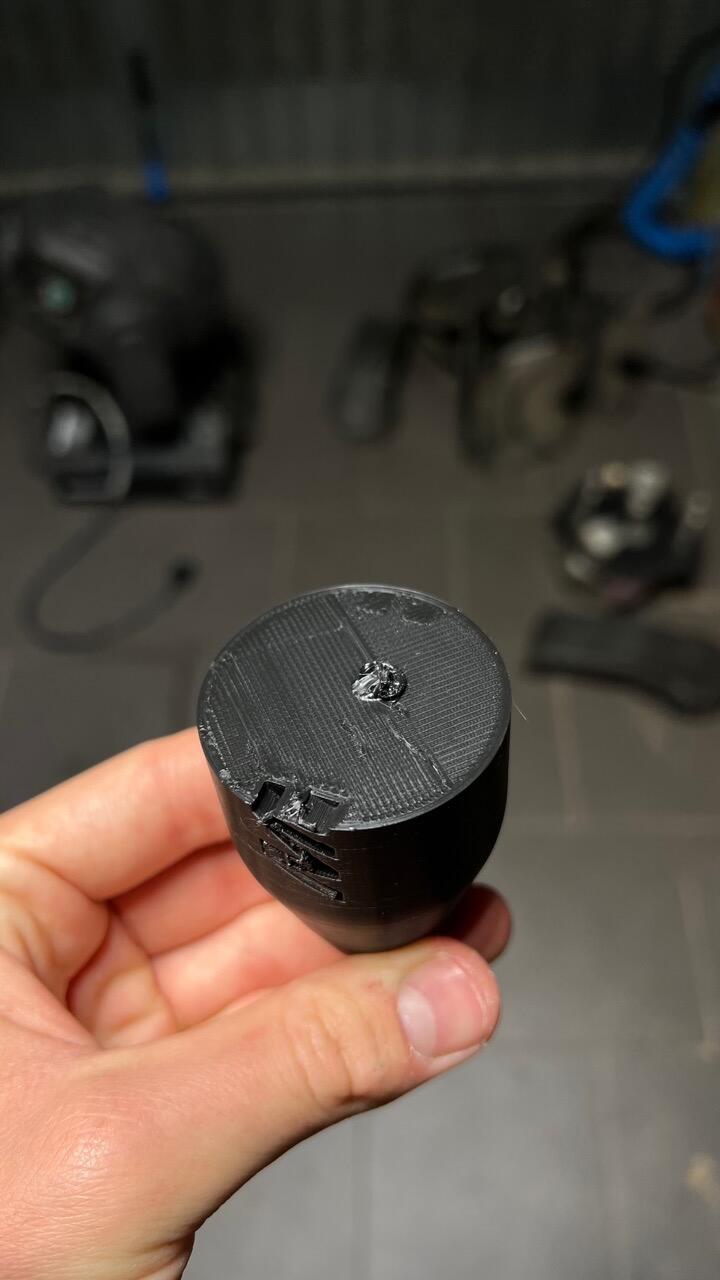

Ciao a tutti, stavo stampando un pezzo con la mia Artillery, trascorse 14 ore senza problemi, nel giro di 10 min mi sono ritrovato il pezzo per terra e la stampante che continuava ad andare nel vuoto. Fino ad allora la stampa stava procedendo benissimo, in modo molto preciso. L’unico “indizio” che mi ha lasciato è stato un accumulo di pla in cui molto probabilmente si è incastrato l’ugello e in un movimento ha staccato il pezzo dal piatto. Quale potrebbe essere la causa?
  • Risposte 3
hai capito da solo quale è stata la causa, dopo 14 ore qualsiasi mina sovraestrusione puo' causare questo problema quindi è difficile a dirsi....
Quindi potrei provare a fermare la stampa dopo un po’ di ore, pulire l’ugello e proseguire?
no, non è l'ugello è la stampa ad avere delle parti in piu' che a furia di strisciare contro l'ugello staccano la stampa.
di solito la soluzione piu' semplice è diminuire la velcoita' un po'
