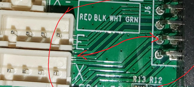

8 minuti fa, totobs ha scritto:
se ha funzionato per mesi in un modo, ora dovrebbe funzionare con i fili scambiati?
ahhhhhhh, e mica lo avevi detto...
rimane da guardare alla scheda madre, se hai modo di scambiare i driver c'è questa possibilita' se i driver sono saldati la scheda va dritta nel secchio
Modificato da FoNzY
La scheda dovrebbe essere questa, ma poi capire cosa devo fare...
Inviato (aggiornato)
i driver sono saldati hai ben poco da fare, puoi aprire per cercare un eventuale cavo danneggiato scervellarsi per cercare il guasto rischiando di spender giorni per poi scoprire che poi quel componente non esiste in commercio sarebbe una gran perdita di tempo...
p.s. visto che la vite per la vref di E sta sulla scheda madre, quella vite che sta sulla schedina z2 v1.2 a che serve lo sai?
Modificato da FoNzY

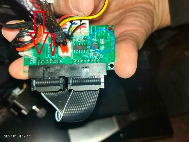

quella mini vite sulla schedina che hai messo le foto a che serve?(cerchiata in blu)
IMG20230101173335(1).thumb.jpg.7bf39c4f86d56ecae58b5326ce826a33.thumb.jpg.e48e18bd614a3fa55d631d962b5453a4.jpg
aspetta un attimo: guardando alle foto che hai postato....
quei due contatti sono sicuramente staccati, non sono entrati nel buco e sono stati spinti indietro, che non sia solo questo il problema?
Modificato da FoNzY
Allora... Ho risolto e poi rovinato tutto...
Ho stretto tutti i contatti e provato a cambiare nuovamente il cavo del motore che dava problemi, magicamente è tornato a funzionare.
Grande entusiasmo!
MA
Ma avendo la scheda e i contatti penzolanti ho mosso la scheda con la mano e si è vista una piccola scintillina.... 🥺
Ora la macchina si accende, partono le ventole, ma non si carica più il sistema...
Che rabbia sono passato dalla soluzione al disastro.
Credo che ora debba cambiare la scheda, ma mi chiedo se la scheda madre o sta cavolo di scheda che non trovo da nessuna parte ..
Sono triste... Che sfiga.
