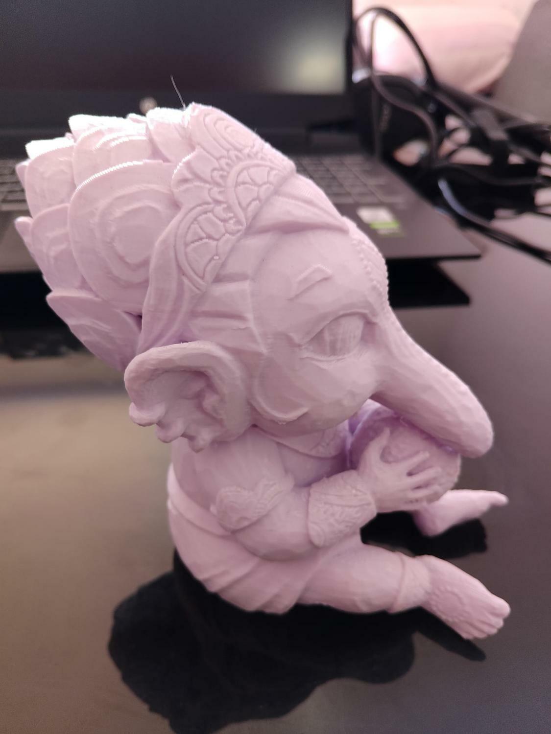

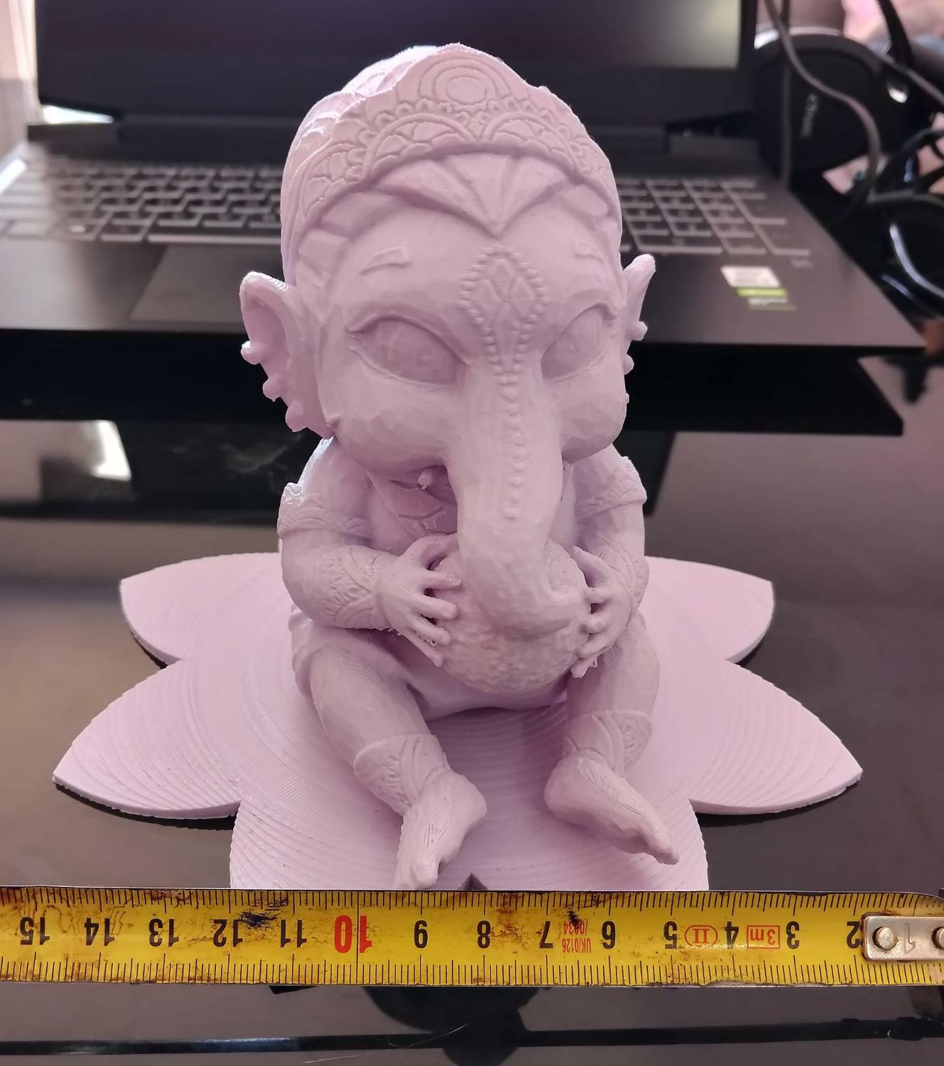

Ciao a tutti .. Grazie per le risposte .. mi hanno aiutato moltissimo .. ho portato laccelerazione ai 5000 e i tempi di stampa si sono abbassati di 1/4 .. mantenendo una qualita accettabile .. ripeto e' una hornet super economica e arrivare a questi risultati per me e' piu che soddisfacente .. l'hot end e' stato cambiato con uno in titanio (credo) per alte temperature e anche il tubicino ptfe sostituito con uno per alte temperature .. ma avendo fresato il corpo e modificato la ventilazione tutta la parte sopra l'hotend rimane "fresca" .. ripeto non cercando la qualita altissima sono molto soddisfatto .. Grazie!!

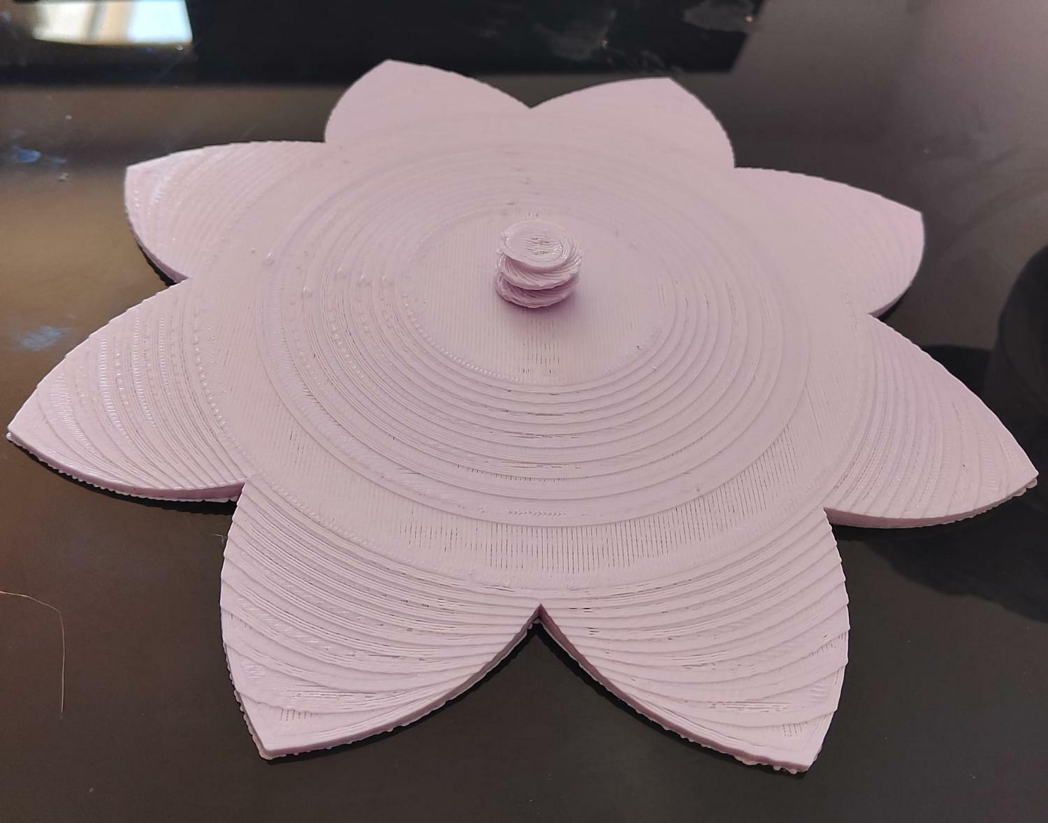

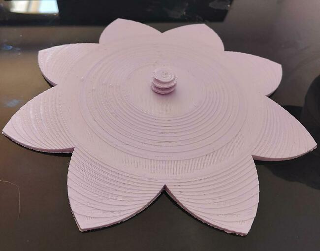

provo a inserire un esempio di stampa .. la base stampata a 150 mm/s tempo di stampa 1 ora e 15 min e il corpo a 80 mm/s in poco piu di 4 ore .. circa 15 cm di altezza e la base 17 cm di largo
