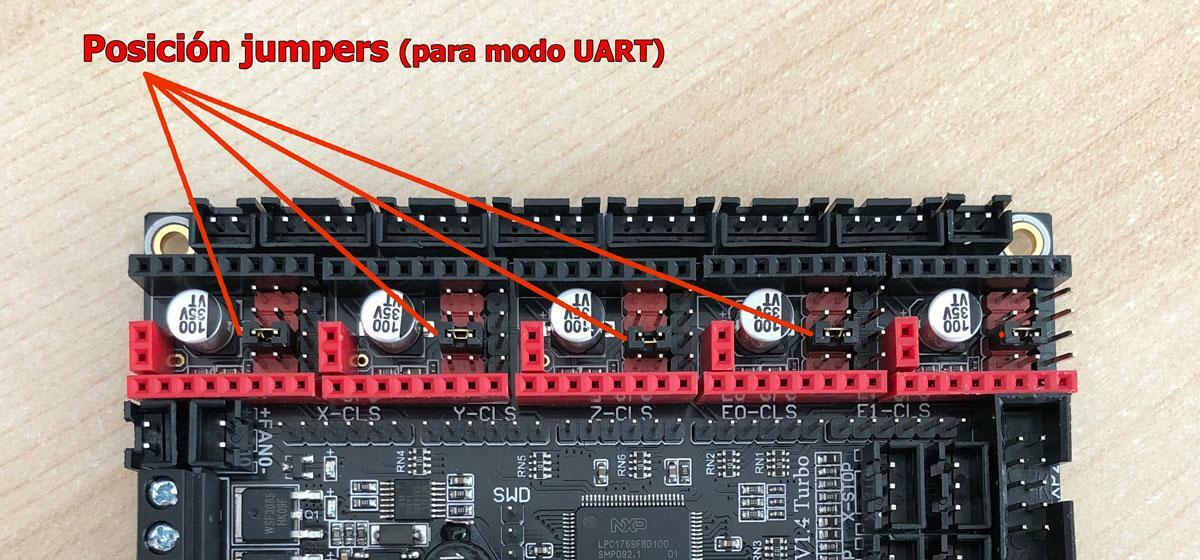

Devil3D Inviato 7 Maggio 2023 Condividi Inviato 7 Maggio 2023 (aggiornato) 44 minuti fa, madein3d_it ha scritto: Una volta accesa la stampante mi da TMC CONNECTION ERROR. Premetto che nel firmware ho definito sugli assi in uso i driver utilizzati (tmc2209). SKR 1.4? Ho appena lanciato una stampa, sennop' ti avrei fatto una foto della mia scheda, comunque prova a vedere qua: Modificato 7 Maggio 2023 da Devil3D Cita Link al commento Condividi su altri siti Altre opzioni di condivisione...
madein3d_it Inviato 7 Maggio 2023 Autore Condividi Inviato 7 Maggio 2023 p 30 minuti fa, Devil3D ha scritto: SKR 1.4? Ho appena lanciato una stampa, sennop' ti avrei fatto una foto della mia scheda, comunque prova a vedere qua: Ponticelli esattamente come da figura! 1 ora fa, FoNzY ha scritto: credo che l'errore sia dato dal fatto che non riesce a comunicare in modalita' uart. jumper,pin diagonali e porte seriali controllate? Mi specificheresti per favore cosa sono i componenti che mi hai elencato?e le porte seriali come le modifico? Grazieeeeee Cita Link al commento Condividi su altri siti Altre opzioni di condivisione...

FoNzY Inviato 7 Maggio 2023 Condividi Inviato 7 Maggio 2023 (aggiornato) 39 minuti fa, madein3d_it ha scritto: Mi specificheresti per favore cosa sono i componenti che mi hai elencato? hai due modi per configurare questo tipo di driver. stand alone e uart. (in realta' c'è anche spi) in stand alone la potenza fornita al motore, il microstepping, il ciclo.... in uso sono gestiti dal driver stesso (usando i ponticelli e la vite posta sul driver) per attivare questa modalita' quando imposti il driver su marlin scrivi: define tmc2209 standalone in modalita' uart tutti i parametri sono gestiti dal firmware, nemmeno a dirlo...molto meglio cosi' è la modalita' predefinita quindi ti basta: define serial port -1 (questo vale solo per le skr) e define tmc 2209 Modificato 7 Maggio 2023 da FoNzY 1 Cita Link al commento Condividi su altri siti Altre opzioni di condivisione...
madein3d_it Inviato 7 Maggio 2023 Autore Condividi Inviato 7 Maggio 2023 33 minuti fa, FoNzY ha scritto: hai due modi per configurare questo tipo di driver. stand alone e uart. (in realta' c'è anche spi) in stand alone la potenza fornita al motore, il microstepping, il ciclo.... in uso sono gestiti dal driver stesso (usando i ponticelli e la vite posta sul driver) per attivare questa modalita' quando imposti il driver su marlin scrivi: define tmc2209 standalone in modalita' uart tutti i parametri sono gestiti dal firmware, nemmeno a dirlo...molto meglio cosi' è la modalita' predefinita quindi ti basta: define serial port -1 (questo vale solo per le skr) e define tmc 2209 Serial port già definita su -1 Tmc2209 già definiti... Ma nulla da fare...continua a darmi tmc connection error Cita Link al commento Condividi su altri siti Altre opzioni di condivisione...
