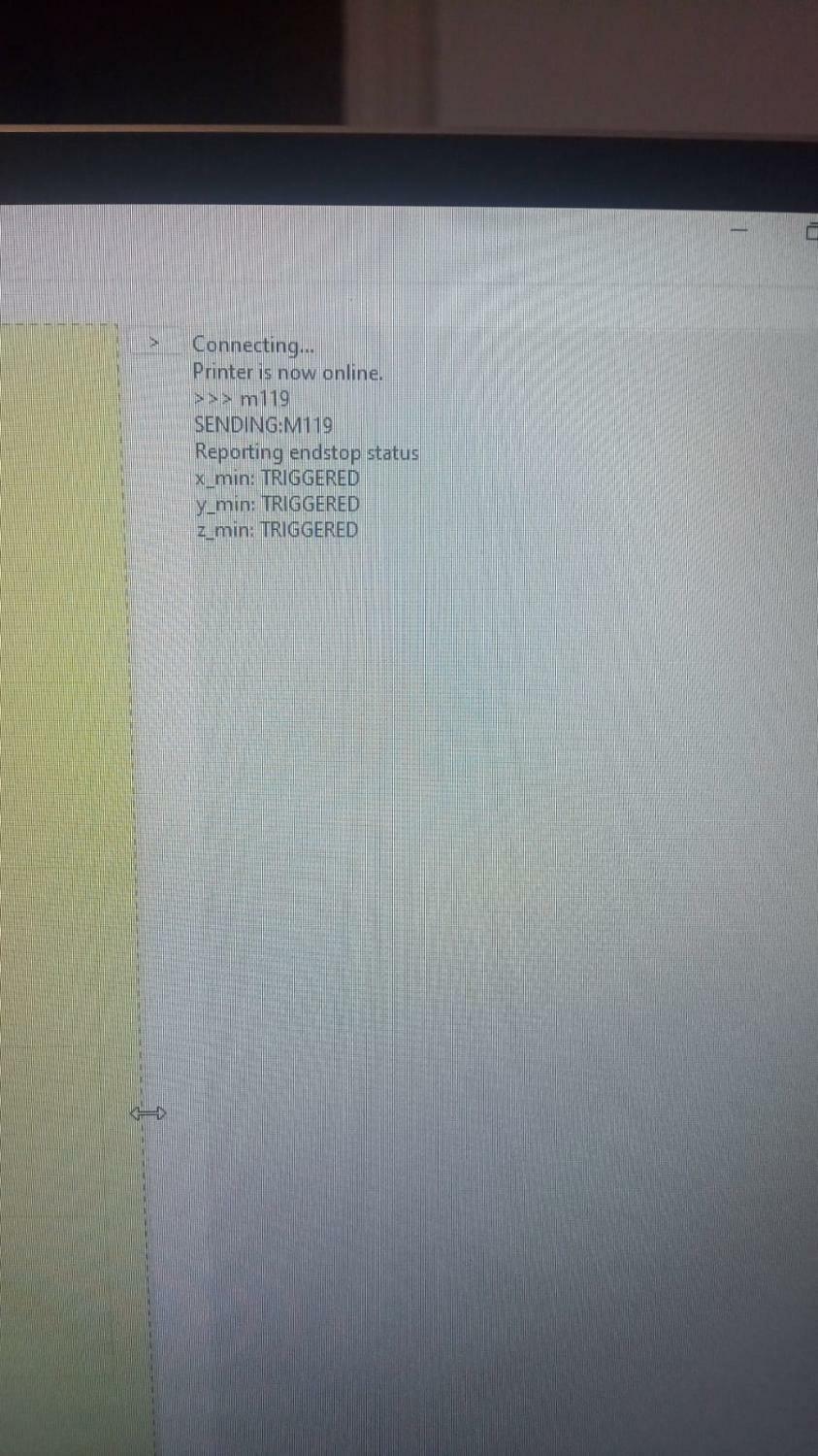

Devil3D Inviato 7 Maggio 2023 Inviato 7 Maggio 2023 Il 07/05/2023 at 18:00, madein3d_it ha scritto: L'unico asse che si muove è l'asse X,ho provato ad invertire il driver X con Y e quest'ultimo funziona. Expand Se dai il comando M119, cosa ti dice? Endstops chiusi o aperti? Magari gli assi non si muovono o vanno solo in un senso perche' vede gli endstop attivi e vanno invertiti da firmware. 2 Cita
madein3d_it Inviato 7 Maggio 2023 Autore Inviato 7 Maggio 2023 Il 07/05/2023 at 18:10, Devil3D ha scritto: Se dai il comando M119, cosa ti dice? Endstops chiusi o aperti? Magari gli assi non si muovono o vanno solo in un senso perche' vede gli endstop attivi e vanno invertiti da firmware. Expand Cita
FoNzY Inviato 7 Maggio 2023 Inviato 7 Maggio 2023 (aggiornato) @madein3d_it TRIGGERED!!!!!!! gli edn stop risultano premuti anche se non lo sono, devi invertire la logica in marlin Il 07/05/2023 at 17:51, Devil3D ha scritto: Appena finisco la stampa tra un paio d'ore sfilo un driver e faccio una foto ai jumper. Strano che stessa configurazione a me funziona e a lui no. Expand guarda sul sito della btt i v1.3 sono diversi da questi che ha lui, io credevo lui avesse un clone ma sembrano originali. pero' di driver fatti in questo modo sembra che non ne esistano, su btt il manuale non c'è, dove scrivono v 1.3 le foto sono dei 1.2 Modificato 7 Maggio 2023 da FoNzY 1 Cita
madein3d_it Inviato 7 Maggio 2023 Autore Inviato 7 Maggio 2023 Il 07/05/2023 at 18:39, FoNzY ha scritto: @madein3d_it TRIGGERED!!!!!!! gli edn stop risultano premuti anche se non lo sono, devi invertire la logica in marlin guarda sul sito della btt i v1.3 sono diversi da questi che ha lui, io credevo lui avesse un clone ma sembrano originali. pero' di driver fatti in questo modo sembra che non ne esistano, su btt il manuale non c'è, dove scrivono v 1.3 le foto sono dei 1.2 Expand Logica invertita,endstop open ma il risultato non cambia....driver da cambiare sicuramente.🤬 Cita
FoNzY Inviato 7 Maggio 2023 Inviato 7 Maggio 2023 Il 07/05/2023 at 19:15, madein3d_it ha scritto: driver da cambiare sicuramente.🤬 Expand non credo sia il driver, sarebbe molto strano...estremamente poco probabile. sicuro che i cavi del motore siano collegati bene? con m119 adesso vedi open? Cita

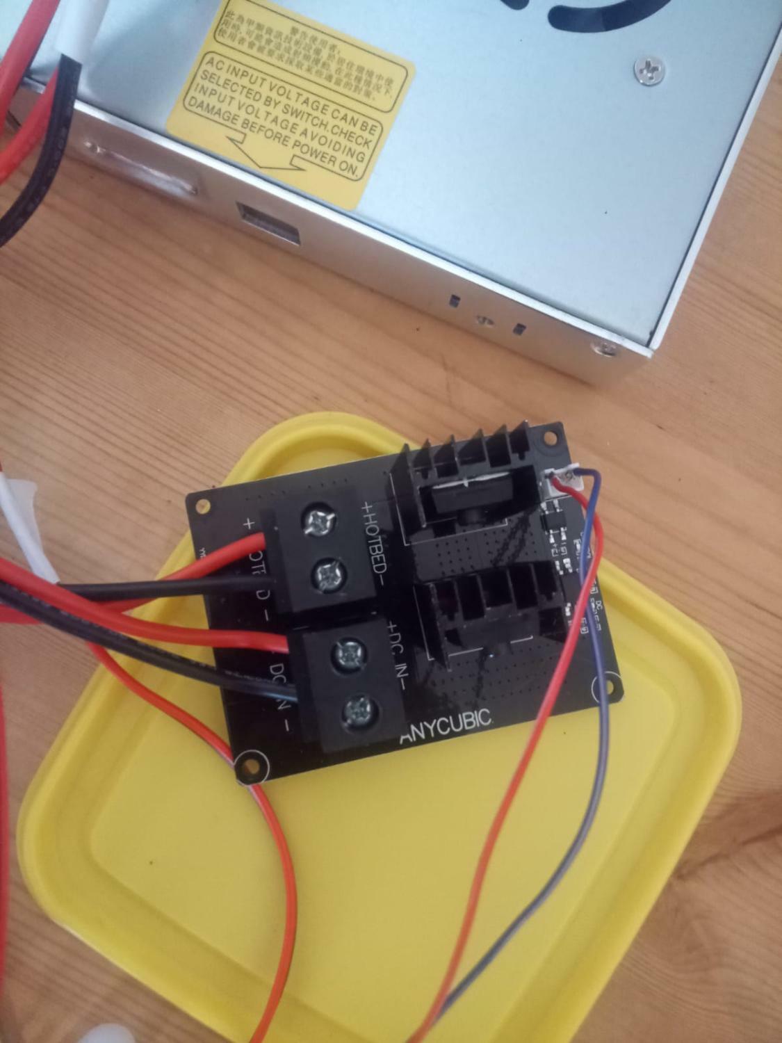

madein3d_it Inviato 10 Maggio 2023 Autore Inviato 10 Maggio 2023 Buonasera a tutti, procede la creazione del Firmware della mia Anycubic mega x con skr 1.4. Provo a porvi un quesito ,se lo ritenete off topic ditemelo così apro un'altra discussione. La Mega x ha una scheda di controllo che gestisce il riscaldamento del Bed,presumo siano dei Mosfet (quasi sicuramente sto dicendo una cavolata🧐),tale scheda con la vecchia Trigorilla Anycubic interagiva tramite un cavo 2 pin che veniva collegato in una delle porte FAN,qui sulla SKR collegandolo su di una FAN il piatto comincia a scaldarsi da solo senza un mio input. La mia domanda quindi è: Devo modificare qualcosa nel Firmware per regolare tutto questo o devo agire diversamente? Grazie mille Allego foto della scheda del Bed. Cita
