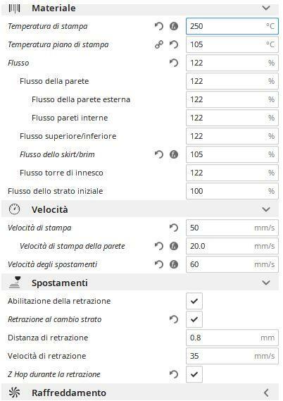

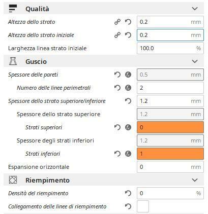

NCdotCom Inviato 8 Maggio 2023 Autore Inviato 8 Maggio 2023 Eccomi quà. Dunque, seguito la guida, e nel dettaglio: Dato che chiedeva di verificare che il nozzle non fosse intasato l'ho sostituito proprio, poi rifatto un check di Zoffset e di adesione, tutto ok. Ho fatto l'Extruder Tension Calibration, impostato la tensione minima affinchè il filamento non slitti ma che lasci segni il più lievi possibili, e poi ho rifatto l'extruder calibration ed essendo meno teso prevedibilmente su 200mm sottoestrudeva di 6,4mm; ricalibrati li step e fatto doppia prova, tutto ok. Ho fatto la Flow Rate Calibration, il mio filamento ha un diametro medio di 1,73 e spicci, impostato in Cura; Stampato primo hollow cube, con spessore delle pareti 0,5 e due linee perimetrali (come suggerito nella guida), ed è risultato che la mia stampante sottoestrudeva di molto, lo spessore era in media 0,82mm invece di 1mm: https://drive.google.com/file/d/1k6aYWXK_dmlujnOkCyzAMeM9D6gZL5rC/view?usp=share_link Ci sono poi delle sovraestrusioni (credo) sugli spigoli, anche se non capisco perchè nella foto 4 in alcuni punti ci sono in altri no. Compensato del 22% come da guida, e stampato nuovo hollow cube: https://drive.google.com/drive/folders/17JvdbAPxvw8Wqh7DyEf_UXjJbaNUIYRm?usp=sharing Lo spessore delle pareti ora è perfetto (0,99-1,01mm), ma i problemi di sovraestrusione sugli spigoli sono ovviamente peggiorati. Allegate le impostazioni di Cura per la stampa degli hollow-cubes. Come posso correggere? Grazie mille! Cita

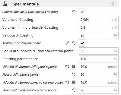

dnasini Inviato 8 Maggio 2023 Inviato 8 Maggio 2023 Bene, la questione spigoli e' altra faccenda. Se nn lo hai gia' fatto, abilita il coasting che dovrebbe mtigare il problema degli spigoli. La "soluzione" sarebbe configurare la linear advance ma e' laborioso e richiede di ricompilare il fw, quindi per il momento gestiscilo con il coasting Cita
NCdotCom Inviato 8 Maggio 2023 Autore Inviato 8 Maggio 2023 Abilitato il Coasting di Cura lasciando le impostazioni di default, non mi sembra ci sia troppa differenza. https://drive.google.com/drive/folders/1ZjrlJR950K0CF_m7psyK9-n-9obPgsMG?usp=sharing Magari devo aumentare i valori? Quali e di quanto? Cita
