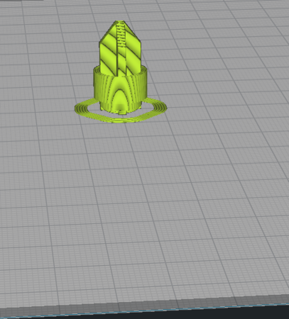

Ciao a tutti sono ormai due giorni che sto impazzendo con piatti rotti, estrusori rovinati.
Stampando un progetto scaricato online (progetti semplici) succede che l' estrusore gira a vuoto rimanendo molto piu alto del piatto, mentre quando stampo direttamente dei progetti fatti da me funziona perfettamente..... per voi la risposta sarà semplice, dove sto sbagliando ??
grazie

Grazie Killrob, sono nuovissimo e quindi mi scappa qualcosa, sovol ha come programma cura, prendo il modello 3d lo importo in cura da li lo salvo semplicemente e lo stampo, sicuramente mi manca qualche passaggio.
Ho visto che cura può fare mille cose, ma non sapevo che poteva muovere l asse z
mmmm ma che profilo usi per fare lo slicing in cura? lo hai preso a caso o lo hai "customizzato" tu per le tue esigenze? In linea di principio nn e' sufficiente "importare" il file in uno slicer e "salvarlo" per procedere alla stampa. O meglio, lo puoi fare ma nn ti aspettare una stampa esente da problemi 😄
Il profilo dello slicer, tra le altre cose, contiene parametri specifici per il filamento che usi (es temperatura, flusso di stampa, retrazione, etc) e relativi alle caratteristiche della tua stampante. Una soluzione plug and play nn esiste
Inoltre, quando parli di progetti, intendi file in formato STL o direttamente il gcode da caricare in macchina?

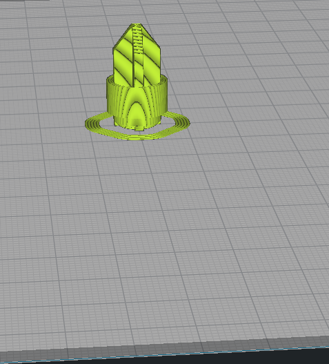

Uso il profilo di stampa standard per il materiale, si i progetti sono i stl, ma come detto la cosa strana è quando stampo un mio progetto viene perfetto, quando invece importo un progetto stl l' ugello della stampante è rialzato e quindi non stampa nulla...
ma quando fai l'anteprima di stampa in cura, il pezzo viene stampato sul piatto o sospeso? tendenzialmente quello che vedi nella simulazione di stampa di cura e' quello che dovresti vedere in stampa
