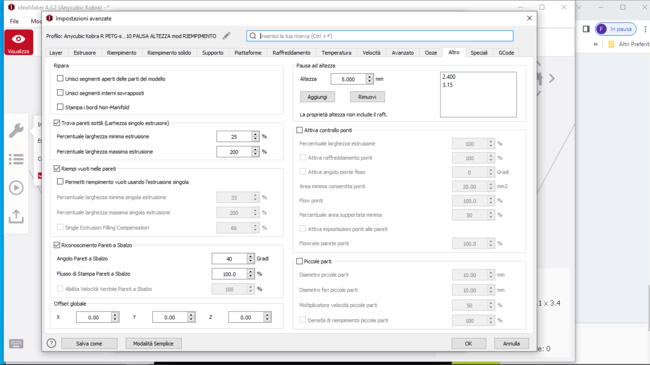

Come anticipato nel titolo vorrei stoppare la stampa per inserire un dado .
Ho provato con una funzione su  CURA ( non è il mio slicer preferito) ma la qualità è bassa.
Utilizzo IDEAMAKER , la  mia stampante è una Anycubic Kobra Neo.

Per poter utilizzare questa funzione devi avere il comando M600 abilitato nel fw ed i relativi settaggi per il parchig del nozzle a seguito di una pausa. Se il tuo fw e' stock, con buona probabilita' il comando e' disabilitato di default. Morale, se sei in questa situazione, ti devi ricompilare il fw
Puoi usare anche G4 S(tempo in secondi) per fermare la stampante per un certo periodo.
Basta che lo metti nel gcode al layer che preferisci.
Magari prima fai spostare di lato l ugello in modo da avere accesso libero.
L ho usato poco tempo fa sulla mia con successo (per cambiare filamento... Non sapevo dell m600 che è fatto apposta 😅😅). L unica cosa è che dopo un po' i miei motori si spengono durante l attesa e quindi se per caso muovi qualcosa poi perdi le coordinate e la stampa viene sfasata.

Eeeeh lo so, prima o poi mi compilerò marlin con tutto quello che serve (così imparo)... però nel suo caso se è per inserire un dado e basta, non dovrebbe avere problemi. Con 15-20sec se la cava 🤔
L'unica cosa è che deve stare a guardare la stampa per cogliere il momento giusto quando si ferma 😬

Nel frattempo ho scoperto un comando su ideaMaker.
Nelle "impostazioni" aprendo "altro"  c'è la funzione "pausa altezza" .
 Inserendo la quota del layer in millimetri, la stampante andrà in pausa e farà anche un upload del filo ( utile per chi vorrà fare un cambio colore).
Per riprenedere basterà cliccare sul comando che appare sulla vostro  dislay.
Esatto, quella e' la sezione corretta, ma se nn hai il comando M600 abilitato nel fw, in realta' nn accadra' nulla. Inoltre, sotto printer setting -> advanced, dovresti specificare anche qual'e' il comando di pausa (Pause at Height gcode) che e' appunto M600.....
