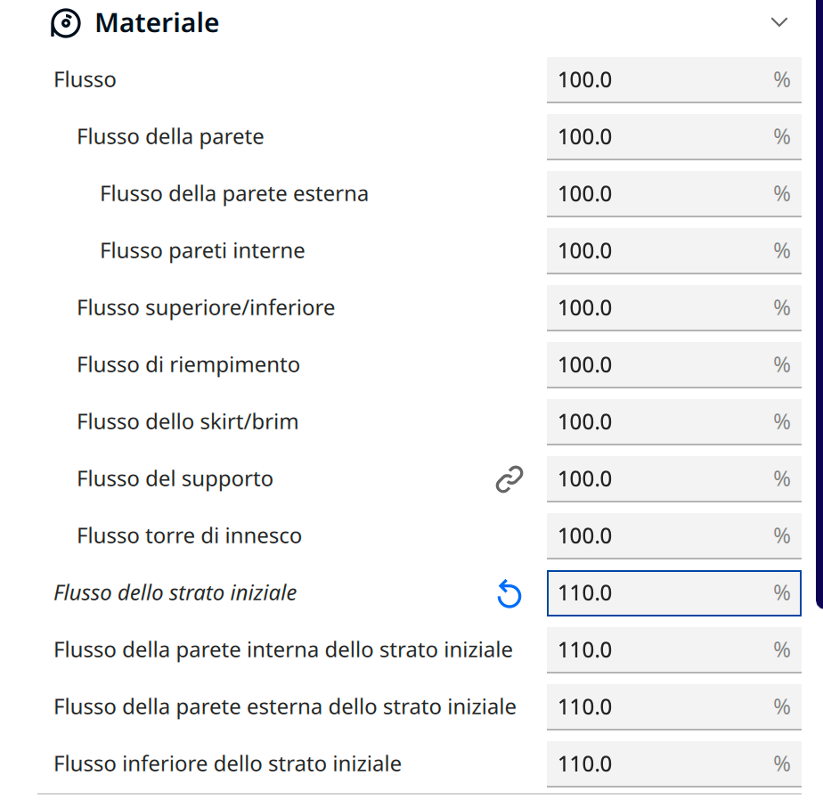

ho provato lo skirt come diceva fonzy ma si staccava lo stesso.
Ho livellato il piatto ma solo a 4 angoli, non so come si livella al centro, ho fatto quello che mi hai detto tu (riporto qui sotto la tua frase):
"Partendo dal presupposto che nn sia il livellamento, almeno in questa prima fase, proverei ad aumentare il flusso per il primo layer di un 10% e vedere se il primo layer migliora", allego foto per vedere se è la voce corretta.

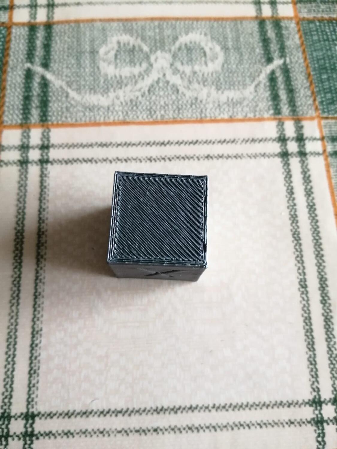

Poi a parte giocare sulle temperature e velocità nulla, Secondo me sono alto di velocità negli spostamenti, perché la parte bassa del cubo che è più rovinata rispetto al sopra è il pezzo dove l'ugello si spostava tra i 3 pezzi messi in stampa, gli altri due erano alti come quel pezzo rovinato.

Se devi testare la finitura e quindi la qualita' di stampa, sarebbe meglio nn stampare piu' pezzi contemporaneamente cosi' da evitarti interazioni indesiderate. Ora, la qualita' della stampa dell'ultima foto, non ha nulla a che vedere con l'aderenza al piatto, e' da ricercare altrove.

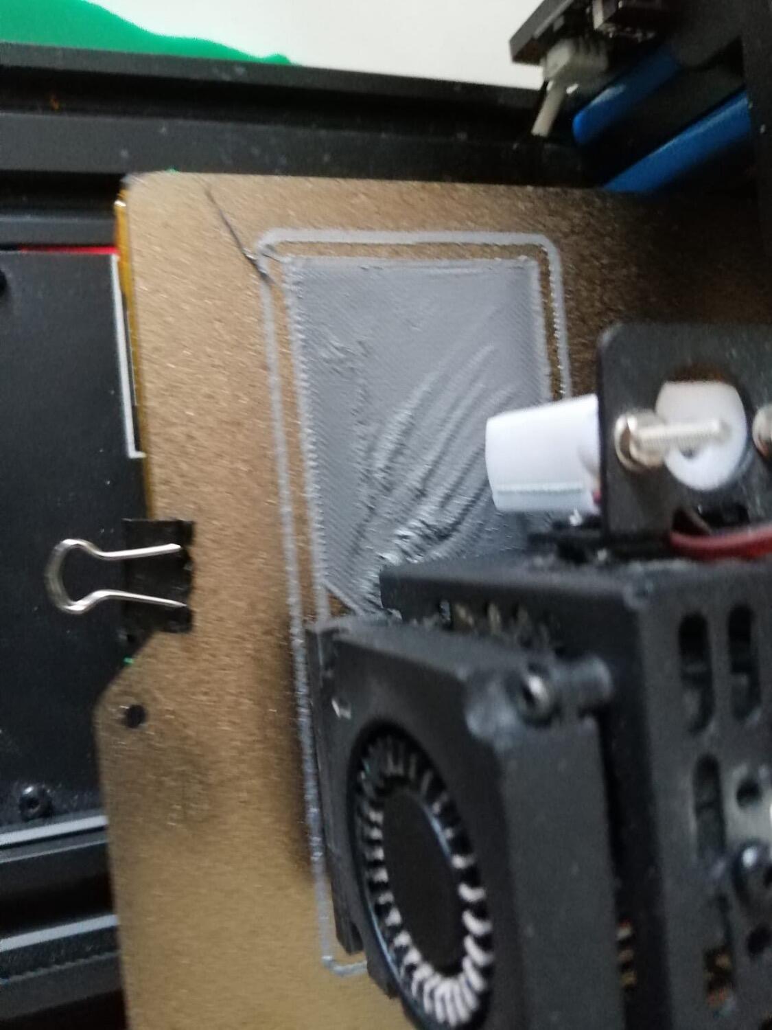

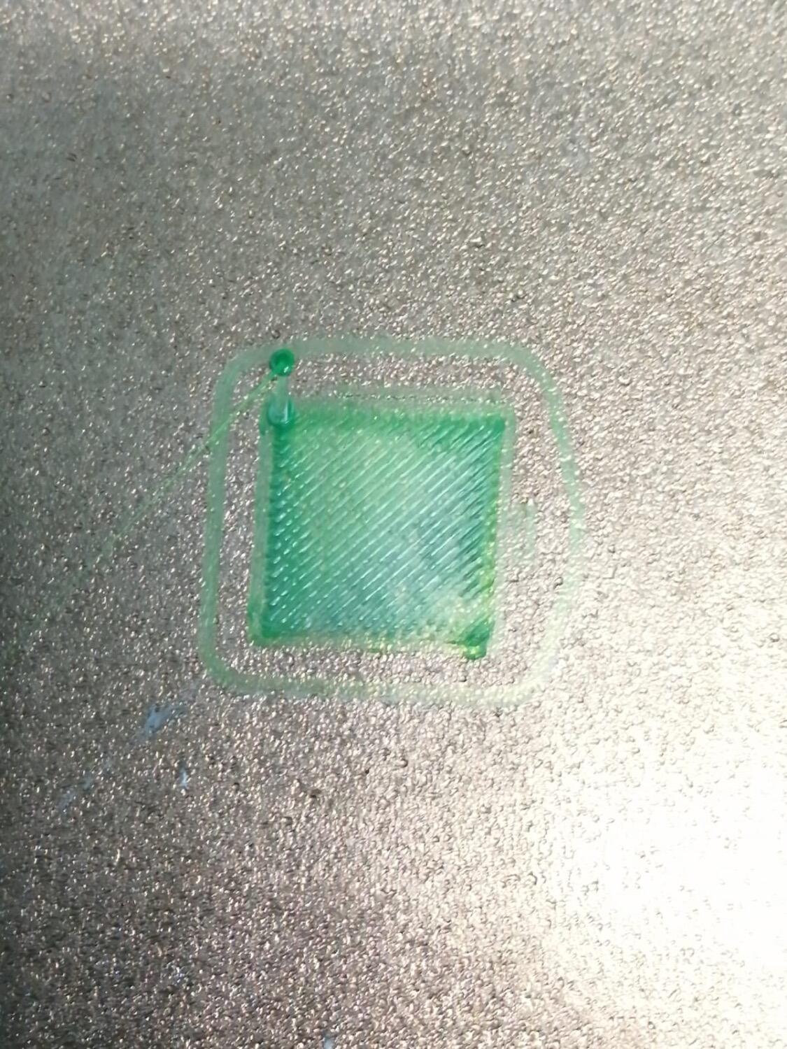

Ciao, oggi ho fatto i test,
Tutti eccetto z-offset non ho capito come si fa, ho seguito una guida online ma ci ho capito poco 😅
ho fatto qualche stampa per le calibrazioni, il cubo e la torre per la retrazione
dalle foto si vedono le basi a contatto con il piatto e c'è sempre il problema 😔

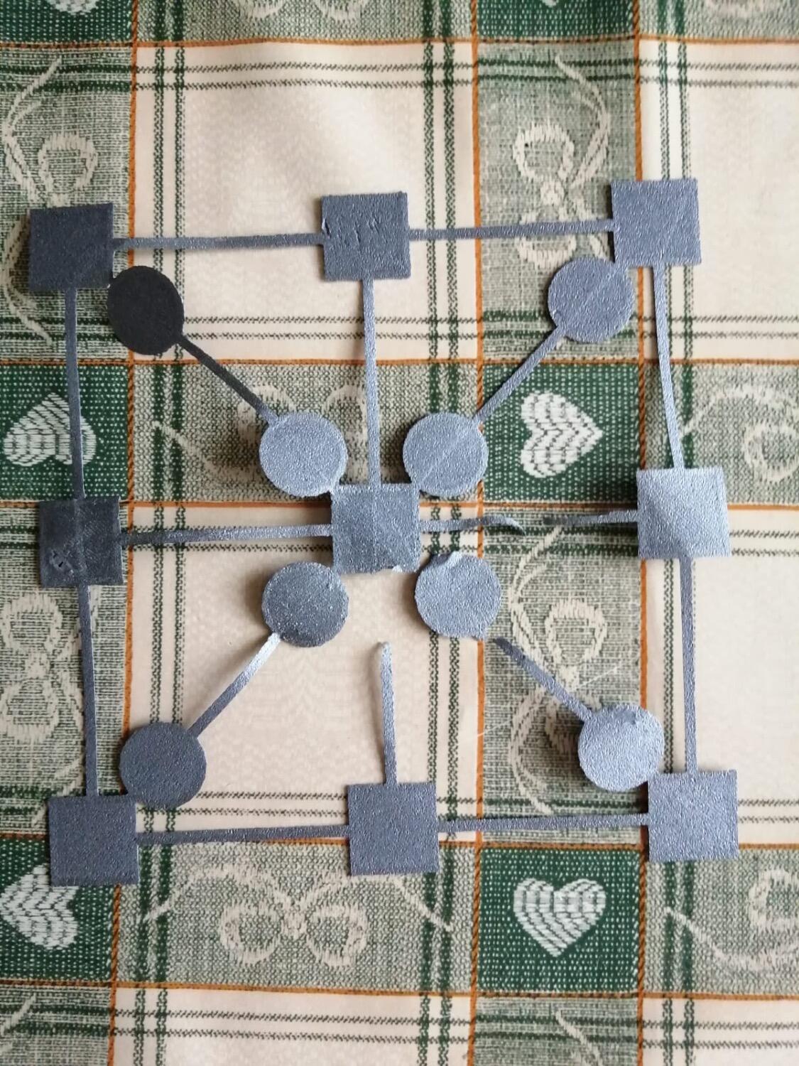

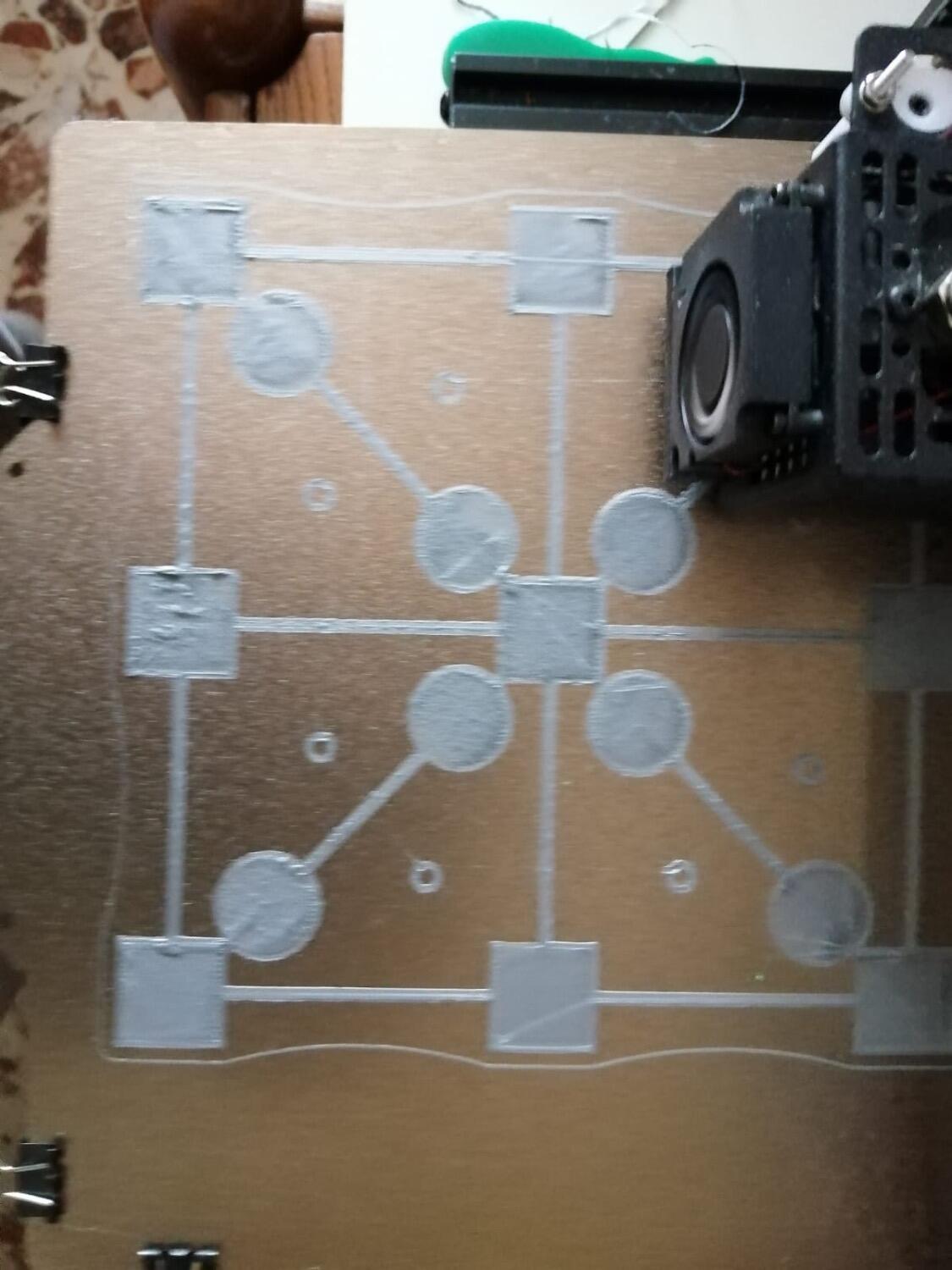

Ho stampato anche un file per vedere la calibrazione in vari punti ed esce come in foto.
non so come risolvere questo problema del primo layer pessimo 😩
l piatto dopo aver staccato il test del livellamento rimane con il segno della stampa.
Buona serata a tutti e buon week end 😉

Dal cubo risulti decisamente alto con il primo layer e lo noti dal fatto che ogni riga e' "singola", staccata dalle altre e non appiccita.
La misurazione dello Z-Offset non e' nulla di complicato. Lo Z offset e', a tutti gli effetti, la distanza che imposti tra il nozzle ed il piatto. Il primo passo e' livellare il piatto. Con il piatto livellato, fai homing degli assi, poi metti il nozzle al centro del piatto. Ora scegli come calibrare lo Z offset, puoi usare il foglio di carta (comodo, veloce e a costo zero ma molto soggetto ad interpetazione) o gli spessimetri (molto meno interpretabili). Io uso uno spessimetro da 0.2mm (su amazon trovi il set a 10 euro). Supponendo di usare lo spessimetro (vale lo stesso per il foglio di carta) dal menu' della stampante fai scendere il nozzle fino a far toccare lo spessimetro. Continua a sendere (di 0.1mm alla volta) fino a che riesci a muovere lo spessimetro con una certa difficolta'. A questo punto, ti segni il valore di Z in quella posizione e la sommi al valore dello Z-Offset impostato nella stampante, salvi ed il gioco e' fatto, quello sara' il tuo nuovo Z offset.
Per meglio chiarire, supponiamo che tu abbia impostato uno Z-Offset di -2.4mm e che scopri che il foglio di carta o lo spessimetro rimangano "intrappolati" sotto il nozzle ad un valore di Z pari a 0.2mm. A questo punto, il tuo nuovo valore di Z-Offset sara'
Z-Offset_new = Z-Offset + Z = -2.4mm + 0.2mm = -2.2mm
