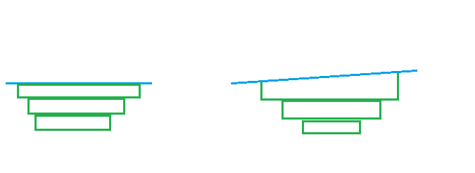

2 ore fa, psiconauta ha scritto:
 la torre dell' asse Z era a livello, ma il supporto ad L CHE TIENE il piatto di stampa per intenderci era NON  a livello
non è questo il problema, questo "dislivello" crea un primo layer "storto" e poi si autocorregge.
usando un software ad alta tecnologia ho fatto un disegno:
azzurro è la piastra in verde sono i layers
Non ho la visione di insieme di questo pezzo ma mettere abbondanti supporti interni è la strada da percorrere, l'intorne sarebbe segnato dai supporti ma è appunto interno.

UPDATE:
il difetto veniva allo stesso modo. Allora ho tolto le barre che univano le due pareti.  E finalmente l'errore ad s non è stato fatto. Praticamente avevi ragione tu, quelle barre in fase di progettazione creavano quell' effetto li.
Quindi non era un problema di stampante o slycer, perchè sono tornato con chitubox ed in questo modo l'ha stampato bene.
