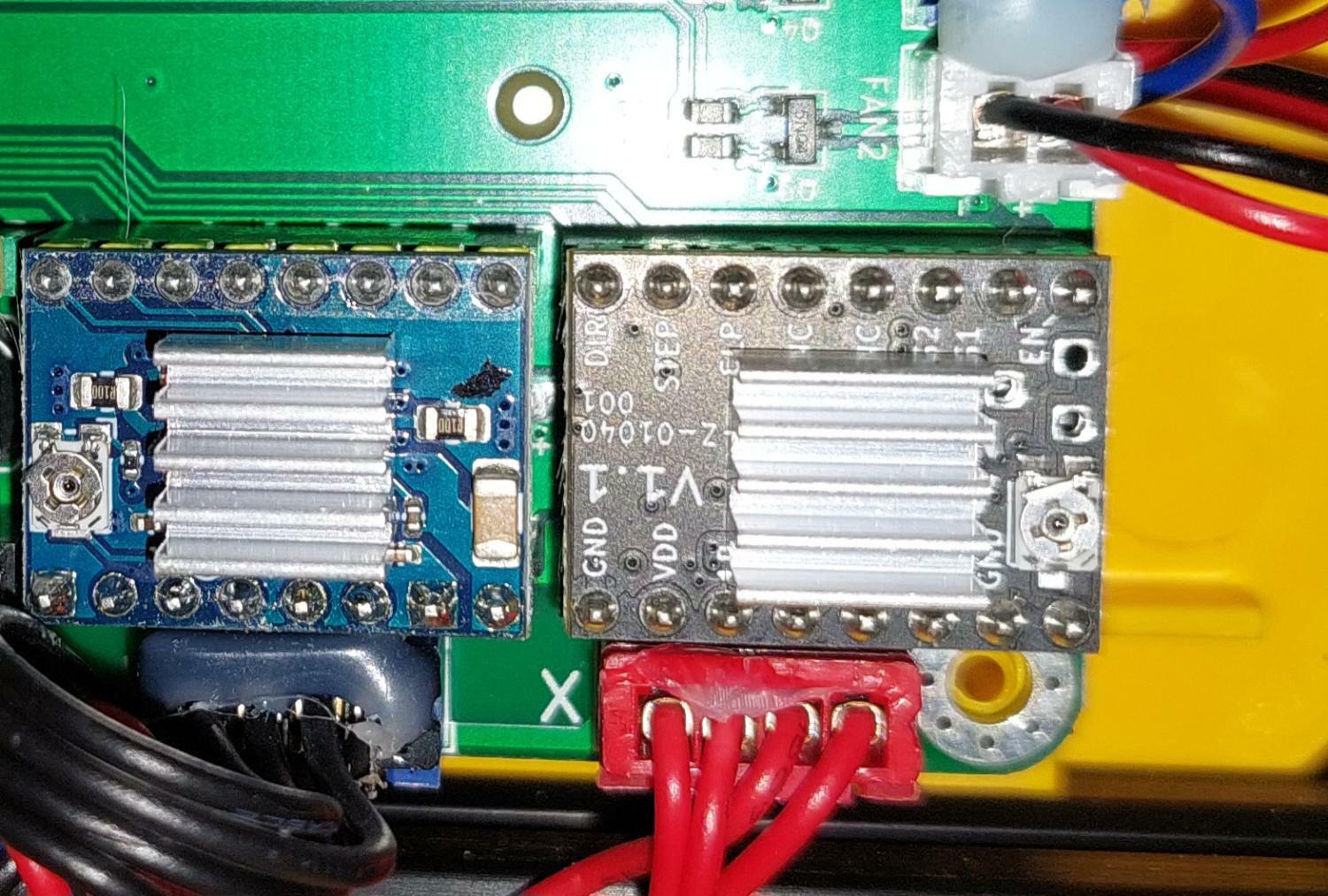

FoNzY Inviato 14 Dicembre 2023 Inviato 14 Dicembre 2023 Il 14/12/2023 at 14:46, roccocalgara ha scritto: e che ne dici della scelta da poveri? 😂 Expand si, vanno bene Il 14/12/2023 at 14:46, roccocalgara ha scritto: quindi vanno bene tutti i tipi di driver? Expand praticamente si, in alcuni tipi devi metterli ruotati ma non è il tuo caso 1 1 Cita
roccocalgara Inviato 14 Dicembre 2023 Inviato 14 Dicembre 2023 Il 14/12/2023 at 14:55, FoNzY ha scritto: si, vanno bene praticamente si, in alcuni tipi devi metterli ruotati ma non è il tuo caso Expand ok allora li compro e provo, intanto ti ringrazio per il supporto farò sapere come và 😀 1 Cita
roccocalgara Inviato 16 Dicembre 2023 Inviato 16 Dicembre 2023 Il 14/12/2023 at 14:55, FoNzY ha scritto: si, vanno bene praticamente si, in alcuni tipi devi metterli ruotati ma non è il tuo caso Expand ciao, oggi sono arrivati i driver e ne ho messo uno, purtroppo l'asse non si muoveva lo stesso forse non andavano bene, ma è sorto un problema maggiore: dopo pochi secondi lo schermo della stampante si è riavviato e ora non mostra più nulla, si illumina e basta e gira la ventola dell'estrusore. Non mi dà la possibilità di fare nulla. temo sia capitato qualcosa ma non sò cosa 😭 Cita
FoNzY Inviato 16 Dicembre 2023 Inviato 16 Dicembre 2023 Il 16/12/2023 at 14:27, roccocalgara ha scritto: temo sia capitato qualcosa ma non sò cosa 😭 Expand credo tu abbia arrostito la scheda madre montando impropriamente il driver 😅 oppure hai allentato un cavetto mentre smanettavi il driver 1 Cita
roccocalgara Inviato 16 Dicembre 2023 Inviato 16 Dicembre 2023 (aggiornato) Il 16/12/2023 at 16:12, FoNzY ha scritto: credo tu abbia arrostito la scheda madre montando impropriamente il driver 😅 oppure hai allentato un cavetto mentre smanettavi il driver Expand Noooooooo, cavi non ne ho toccato, ho solo messo il driver come prima ma come fanno a essere così delicate?!? Non ci posso credere 😭😭😭 ora che faccio? Modificato 16 Dicembre 2023 da roccocalgara Update Cita
FoNzY Inviato 16 Dicembre 2023 Inviato 16 Dicembre 2023 Il 16/12/2023 at 19:12, roccocalgara ha scritto: Non ci posso credere 😭😭😭 ora che faccio? Expand devi comprare una scheda madre nuova e forse anche un lcd eventualmente su questa scheda madre devi anche mettere il firmware 1 Cita

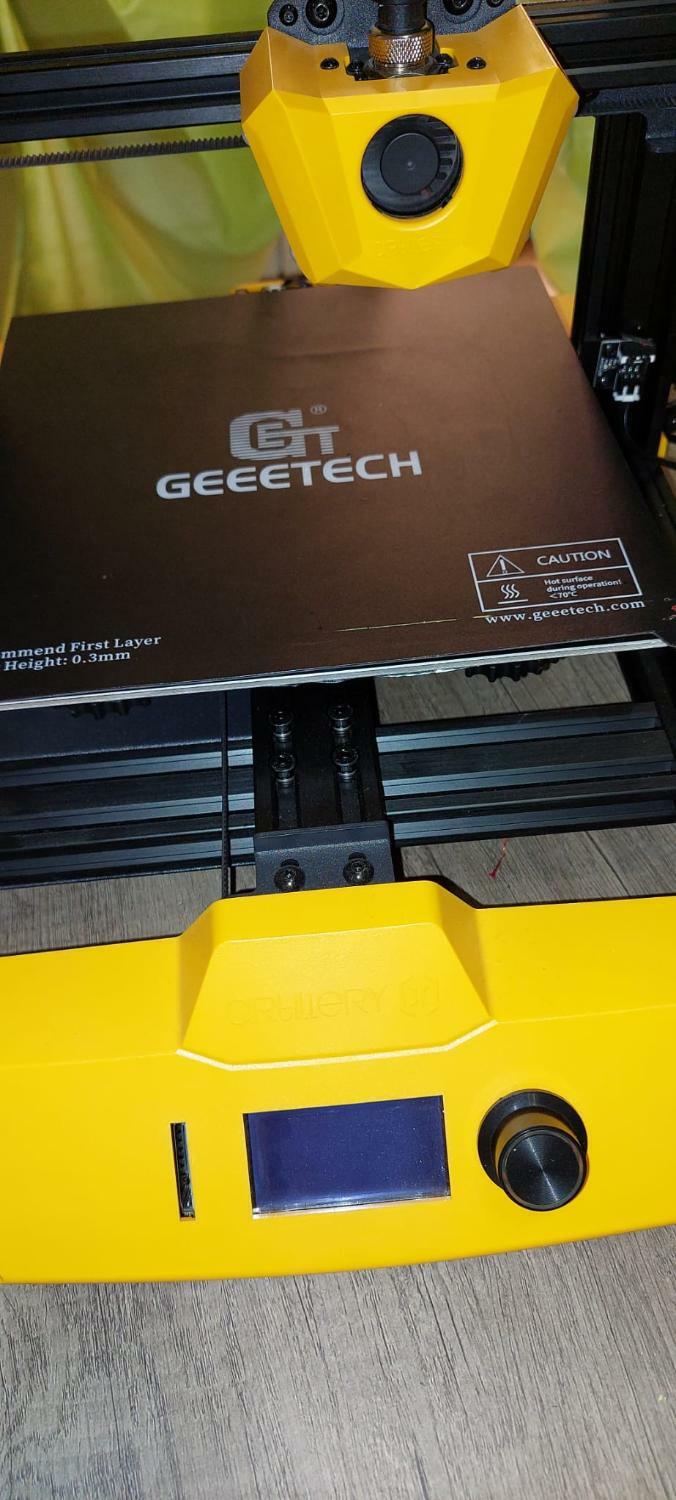

davide.lucca Inviato 17 Gennaio 2024 Inviato 17 Gennaio 2024 Il 12/12/2023 at 14:39, roccocalgara ha scritto: certo, ma davvero lo ha fatto all'improvviso, stava andando bene ho stampato molte cose negli primi mesi. Ho provato a smontare le cinghie e le ruote e rimontarle ma nulla. hornet prob.mp4Fetching info... certo, ma davvero lo ha fatto all'improvviso, stava andando bene ho stampato molte cose negli primi mesi. Ho provato a smontare le cinghie e le ruote e rimontarle ma nulla. Expand Ho lo stesso problema, poi si blocca e mi dice che la devo resettare, ruota il perno e non più il cilindro con la sede della cinghia Cita
Killrob Inviato 17 Gennaio 2024 Inviato 17 Gennaio 2024 ed il cilindro, che si chiama puleggia, ha un grano, che sarebbe una vite senza testa, che lo tiene fisso al perno, che si chiama albero motore? Cita
roccocalgara Inviato 20 Marzo 2024 Inviato 20 Marzo 2024 Il 16/12/2023 at 20:52, FoNzY ha scritto: devi comprare una scheda madre nuova e forse anche un lcd eventualmente su questa scheda madre devi anche mettere il firmware Expand Ciao, dopo mesi di peripezie sono riuscito a comprare una nuova scheda madre e un nuovo step driver originali per la hornet. Tutto montato ed ora almeno si accende, il problema resta sempre sull'asse X che si muove solo in una direzione, cioè va a sinistra ma non torna a destra. Allego foto del nuovo step montato. Cosa mi consigliate? Grazie Cita
FoNzY Inviato 20 Marzo 2024 Inviato 20 Marzo 2024 Il 20/03/2024 at 18:41, roccocalgara ha scritto: Cosa mi consigliate? Expand l'end stop di X risulta premuto anche se non lo è, la stampante crede che l'asse sia a zero quindi lo fa muovere sempre nell'altra direzione. il firmware era gia' dentro la scheda? ci sono sue possibilita', problema hardware relativo al pulsante in se o di firmware dove l'end step è stato dichiarato in modo opposto 1 Cita
