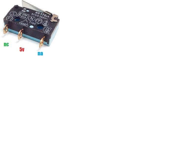

roccocalgara Inviato 21 Marzo 2024 Inviato 21 Marzo 2024 (aggiornato) 14 ore fa, FoNzY ha scritto: l'end stop di X risulta premuto anche se non lo è, la stampante crede che l'asse sia a zero quindi lo fa muovere sempre nell'altra direzione. il firmware era gia' dentro la scheda? ci sono sue possibilita', problema hardware relativo al pulsante in se o di firmware dove l'end step è stato dichiarato in modo opposto Ho solo montato la nuova scheda e fatto delle.prove, gli altri assi funzionano, solo la x da problemi. Proverò a ricaricare il firmware e vediamo se va, sapete indicarmi come fare e quale versione mettere? Grazie Modificato 21 Marzo 2024 da roccocalgara update Cita
eaman Inviato 21 Marzo 2024 Inviato 21 Marzo 2024 Aspetta a scasinare il firmware, che se ti incasini sei finito. prova piuttosto a guardare l'end stop. Cita
roccocalgara Inviato 21 Marzo 2024 Inviato 21 Marzo 2024 34 minuti fa, eaman ha scritto: Aspetta a scasinare il firmware, che se ti incasini sei finito. prova piuttosto a guardare l'end stop. e cosa devo guardare nello specifico? scusate ma non sono proprio esperto grazie 🙂 Cita
FoNzY Inviato 21 Marzo 2024 Inviato 21 Marzo 2024 3 ore fa, roccocalgara ha scritto: e cosa devo guardare nello specifico? l'interruttore puo' funzionare in due modi, nc o na ossia fa passare la corrente finche' non viene premuto o non fa' passare la corrente finche non viene premuto, questo cambio di stato dice alla scheda madre che l'asse è arrivato al punto zero. nel firmware devi dichiarare il modo di funzionamento di questo interruttore altrimenti il funzionamento è opposto (per la mb è sempre schiacciato finche non viene schicciato avendo la logica invertita) quelli sono i 3 piedini del microswithc, una coppa è na finche' non premuto l'altrra coppia è nc finche non premuto. a te basta scambiare il filo dal piedino esterno dove è collegato adesso all'altro piedino esterno senza toccare il centrale. n.b. la logica dello switch è riportata sullo switch stesso e magari per non andare proprio a caso è bene controllare. P.s. se hai lo swtich con la luce questo discorso non vale 2 Cita

roccocalgara Inviato 21 Marzo 2024 Inviato 21 Marzo 2024 4 ore fa, FoNzY ha scritto: l'interruttore puo' funzionare in due modi, nc o na ossia fa passare la corrente finche' non viene premuto o non fa' passare la corrente finche non viene premuto, questo cambio di stato dice alla scheda madre che l'asse è arrivato al punto zero. nel firmware devi dichiarare il modo di funzionamento di questo interruttore altrimenti il funzionamento è opposto (per la mb è sempre schiacciato finche non viene schicciato avendo la logica invertita) quelli sono i 3 piedini del microswithc, una coppa è na finche' non premuto l'altrra coppia è nc finche non premuto. a te basta scambiare il filo dal piedino esterno dove è collegato adesso all'altro piedino esterno senza toccare il centrale. n.b. la logica dello switch è riportata sullo switch stesso e magari per non andare proprio a caso è bene controllare. P.s. se hai lo swtich con la luce questo discorso non vale Credo sia lo step driver, l'ho cambiato con quello dell'asse y e il problema è passato li, non so che pensare il bello è che me lo hanno mandato loro della artillery, ho anche chiesto il modo corretto per montarlo. Non so se devo invertirlo oppure è difettoso Cita
