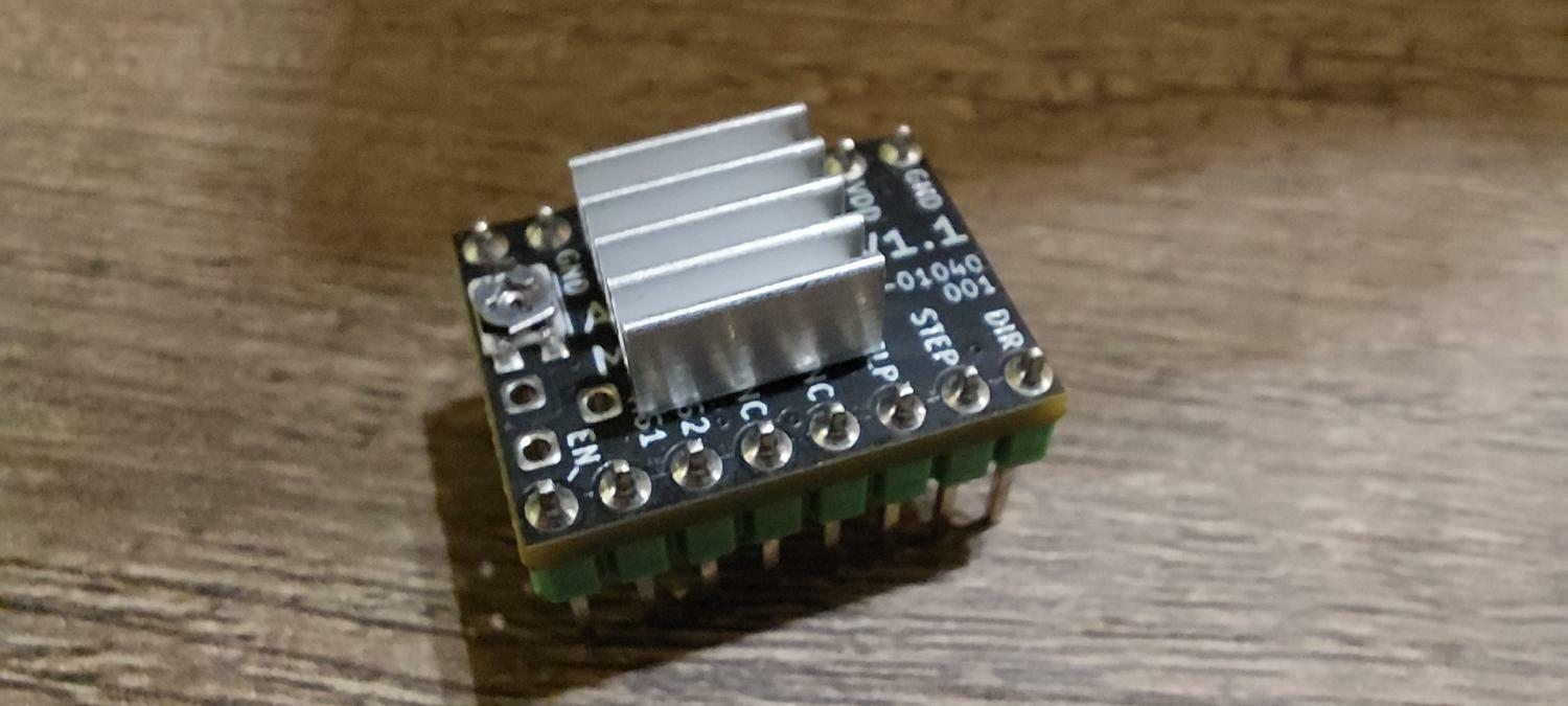

FoNzY Inviato 21 Marzo 2024 Inviato 21 Marzo 2024 1 ora fa, roccocalgara ha scritto: Non so se devo invertirlo oppure è difettoso foto? nomi? link al prodotto? Cita

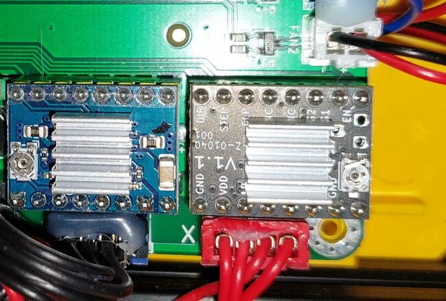

FoNzY Inviato 22 Marzo 2024 Inviato 22 Marzo 2024 5 ore fa, Koira ha scritto: https://www.3djake.it/artillery/stepper-driver-1?sai=10655&gad_source=1&gclid=EAIaIQobChMIn8KW3a6HhQMVpKBoCR2iMQVQEAQYASABEgJPm_D_BwE Eccolo puoi mandare una foto della tua scheda madre e dei driver? Cita
roccocalgara Inviato 22 Marzo 2024 Inviato 22 Marzo 2024 16 ore fa, FoNzY ha scritto: foto? nomi? link al prodotto? Lo stepper me lo hanno mandato da artillery sfruttando la garanzia allego foto, dovrebbe essere questo https://www.3djake.it/artillery/stepper-driver-1?sai=10655&gad_source=1&gclid=Cj0KCQjw2PSvBhDjARIsAKc2cgNCSF98VTpatQXCL5yAeJVq4hWJwbqcSHnr6erJRq-WWPXkFjfVQl0aAlIoEALw_wcB Cita
FoNzY Inviato 22 Marzo 2024 Inviato 22 Marzo 2024 2 ore fa, roccocalgara ha scritto: puoi mettere qualsiasi driver tu voglia,come vedi dalla foto si leggono le scritte su i piedini, tutti i driver risspettano questo pinout o in alcuni casi il pinout è invertito e devi ruotarli di 180 gradi. puoi prendere i tmc 2209,2208 o i piu' economici drv4988 1 Cita
roccocalgara Inviato 22 Marzo 2024 Inviato 22 Marzo 2024 3 ore fa, FoNzY ha scritto: puoi mettere qualsiasi driver tu voglia,come vedi dalla foto si leggono le scritte su i piedini, tutti i driver risspettano questo pinout o in alcuni casi il pinout è invertito e devi ruotarli di 180 gradi. puoi prendere i tmc 2209,2208 o i piu' economici drv4988 L' ultima volta gli stepper che ho preso su amazon mi hanno bruciato la scheda madre originale, ho riscritto ad artillery vediamo cosa mi rispondono, prima di spendere soldi magari me ne mandano un altro, anche perché è ancora in garanzia Cita
