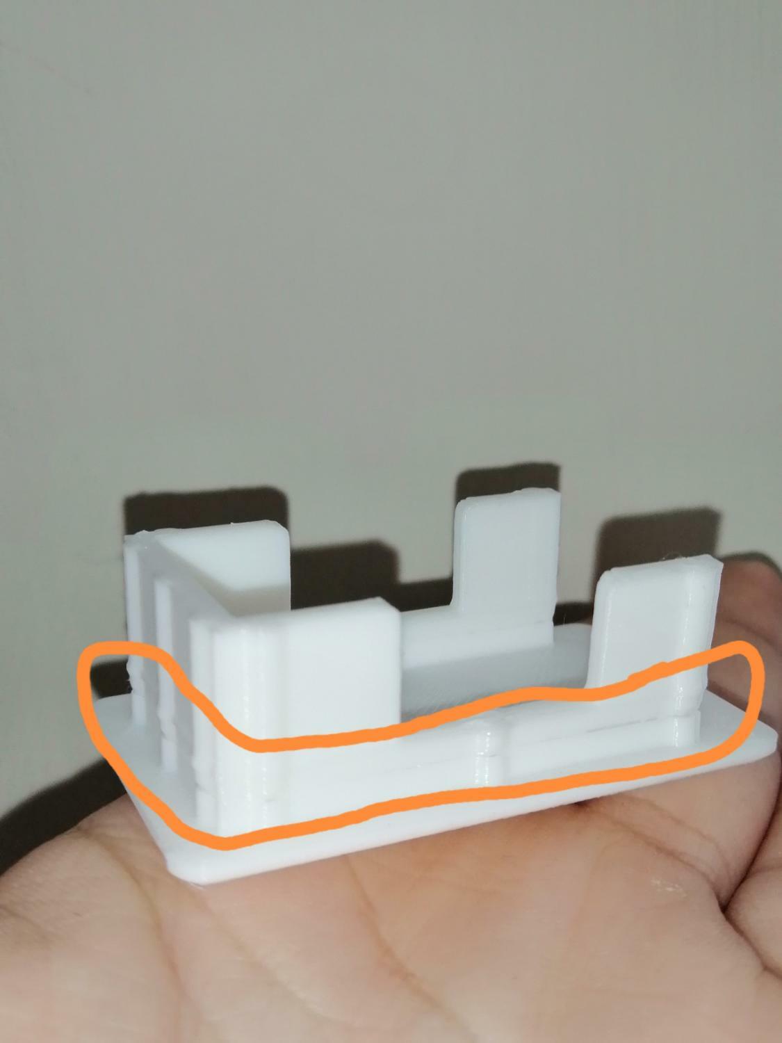

Gabriele Maseroli Inviato 11 Maggio 2023 Inviato 11 Maggio 2023 Buongiorno a tutti, Ho una Anycubic Kobra Neo e ho notato da qualche Stampa che ogni tanto nel pezzo si nota un lieve spostamento verso l'alto, in sostanza è come se l'asse Z al cambio strato invece di fare uno step verso l'alto ne facesse due, Questo ovviamente comporta problemi all'adesione degli strati e scarsa qualità superficiale, il tutto avviene solo una volta nei pezzi stampati, come se mentre l'asse scorre verso l'altro facesse un saltella, qualcuno saprebbe darmi una spiegazione (foto allegata). Grazie mille in anticipo Cita
dnasini Inviato 11 Maggio 2023 Inviato 11 Maggio 2023 Il problema te lo da sempre alla stessa altezza? se si potrebbe essere un problema meccanico, controlla la vite trapezia che nn abbia impedimenti in quel punto, che nn sia danneggiata o storta da fare attrito Cita
Gabriele Maseroli Inviato 12 Maggio 2023 Autore Inviato 12 Maggio 2023 Si l'altezza sembra essere la stessa solo che alcune volte è meno pronunciato l'errore quindi sembra che non ci sia. Proverò a guardare la vite trapezia, spero di trovare qualcosa; se hai delle delucidazioni da darmi sono tutto orecchie, è un problema che vorrei risolvere il prima possibile. Comunque grazie Cita
michele79 Inviato 12 Maggio 2023 Inviato 12 Maggio 2023 controlla anche l'anteprima nello slicer, a volte mi è capitato su cura un problema simile (un layer alto veniva traslato in giù al livello del piatto) Cita
Gabriele Maseroli Inviato 12 Maggio 2023 Autore Inviato 12 Maggio 2023 Non penso sia legato allo Slicer ma controllerò, comunque ho appena controllato la vite trapezia e non ha nulla di male unica cosa che avevo notato in passato quando arriva ad una certa altezza inizia a scricchiolare come se facesse fatica a scorrere (questa altezza più o meno coincide con quella dell'errore) e qualche mese fa avevo provato ad ungerla con degli oli appositi, ma non avevo notato miglioramenti riguardo a questo rumorino, io a prescindere riproverò ad ungerla in quel punto preciso, poi al massimo vi aggiorno. Cita
dnasini Inviato 12 Maggio 2023 Inviato 12 Maggio 2023 2 ore fa, Gabriele Maseroli ha scritto: questa altezza più o meno coincide con quella dell'errore se ad occhio nn noti nulla, ti conviene smontarla e farla rotolare su un piano liscio per verificare che nn sia storta. Se fosse storta proprio nel punto dove hai il difetto o in un intorno del difetto, potrebbe darsi che, sforzando, non porti a termine il passo che ci si aspetta dando origine al difetto Cita
Gabriele Maseroli Inviato 14 Maggio 2023 Autore Inviato 14 Maggio 2023 Purtroppo come stampante alla fine della vite trapezia non c'è un cuscinetto che aiuta a mantenere l'asse di rotazione, quindi potrebbe essere anche questo il problema, io ora proverò ad ungerla e vedere se migliora, se non succede nulla proverò a smontarla. Cita
dnasini Inviato 14 Maggio 2023 Inviato 14 Maggio 2023 1 ora fa, Gabriele Maseroli ha scritto: Purtroppo come stampante alla fine della vite trapezia non c'è un cuscinetto che aiuta a mantenere l'asse di rotazione, quindi potrebbe essere anche questo il problema mmmmm neanche io ce l'ho (come molte stampanti del resto) ma questo nn pregiudica la corretta rotazione sul proprio asse, anzi, rischia di sortire gli effetti contrari se la vite trapezia nn e' perfettamente diritta. detto questo, per smontarla, e' sufficiente svitare il bullone dell'accopiatore che si trova alla base della vite e unisce motore e vite trapezia. In linea di principio potresti svitare solo i bulloni lato vite trapezia, sfilarla e verificare se e' dritta Cita
Gabriele Maseroli Inviato 15 Maggio 2023 Autore Inviato 15 Maggio 2023 Ho effettuato varie prove, senza ancora smontare la vite, ed ho notato che sotto all'asse z dove scorre il filetto femmina per la vite trapezia c'è uno strano meccanico che serve per spingere la vite in asse, una specie di allinea asse, e tutto i problemi dello slittamento sono dovuti a questo, inoltre ho provato a muovere la vita a mano facendola oscillare destra-sinistra ed all'interno di questo meccanismo la vite si sposta di qualche millimetro... Non so quanto possa essere normale, magari il meccanismo è fatto apposta ma a me un pochino puzza. Qualcuno ne sa qualcosa?? Cita
dnasini Inviato 16 Maggio 2023 Inviato 16 Maggio 2023 Un minimo di gioco e' normale, altrimenti nn funzionerebbe, poi tutto e' relativo. Potresti provare a montare una chiocciola anti-backslash che magari aiuta a gestire questo gioco (ho preso la prima a caso, cercane una con una molla decente e con l'attacco corretto). Ad ogni modo, per montarla, devi comunque smontare la barra trapezia Cita
