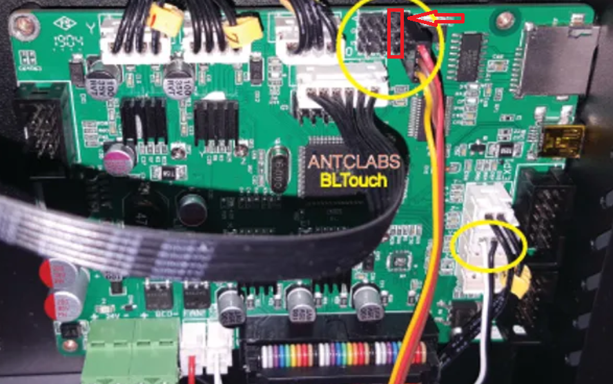

Buongiorno a tutti,
Mi sono ritrovato tra le mani una Creality CR20 pro con scheda V2.2. La stampante aveva il bltouch da rivedere, era fisso sulla spia rossa all’accensione. Guardandoci meglio ho capito che aveva il firmware senza bltouch. Dopodiché ho eseguito l’upgrade del firmare con bltouch: la situazione era leggermente variata, il sensore lampeggiava continuamente ma non faceva comunque il suo lavoro.
Al che ho deciso di fare un bel danno inconsapevolmente: ho eseguito un ulteriore upgrade con Marlin 1.1.9 e a fine aggiornamento la stampante ha lo schermo totalmente bianco e non viene più riconosciuta da Cura. Da lì ho capito che il firmware non era adatto al tipo di stampante su cui è stata installato.

smanettandoci un attimo e tramite xloader sono riuscito a passare alla versione di Marlin bugfix 2.0.x
il 3D Touch clone che ho acquistato aveva i cavi della tensione invertiti (verificato con multimetro sulla scheda) quindi ho sistemato il connettore e ricollegato il tutto. Il 3D Touch quando accendo la stampante fa scendere e risalire l’astina ma resta perennemente fisso sul rosso. Con l’auto home azzera X e Y mentre la Z andrebbe a sfondare il piatto senza fermarsi.
non riesco a capire cosa mi manca. Sicuramente è qualcosa a livello di firmware, sarà necessario passare per forza da Arduino?
allora, la mia mota il BLTouch ma credo sia uguale. La luce rimane rossa anche a me, quindi e' normale. Per farlo funzionare come endstop di z, devi collegare la coppia di fili bianco e nero nel connettore dell'endstop di Z. occhio alla polarita'
Ma il 3d touch e' arrivato con la macchina o lo hai montato tu? se e' la seconda, devi regolare la distanza tra la punta del nozzle e la punta dell'astina. Deve essere tra i 2 ed i 4 mm

Collegato al posto dell’ endstop Z, come da manuale.
la stampante mi è arrivata con bltouch (con cui esce di fabbrica) guasto, allora ho acquistato online un 3D Touch clone.
nel montarlo ho notato che ho gli stessi problemi che presentava con il precedente che veniva dato per guasto. Pensavo di risolvere sostituendo semplicemente il sensore ma non è così

Grazie  a tutti per l'aiuto, i cavi nel connettore +5V e gnd erano invertiti, ho corretto il collegamento ed inoltre erano collegati (quando ho ricevuto la stampante) sulla scheda in modo errato, li ho spostati dalla prima fila di pin (3 connettori) alla seconda (freccia e rettangolo rosso) portandoli dalla posizione d12 a d11 se non ricordo male.
Fatto sta che la stampante ora funziona, home e autohome vanno come dovrebbero. Devo soltanto capire perché mi da l'errore "err too far" ma penso sia stato soltanto settato male l'home della Z. Stasera con calma vedo di sistemare anche questo problema.
