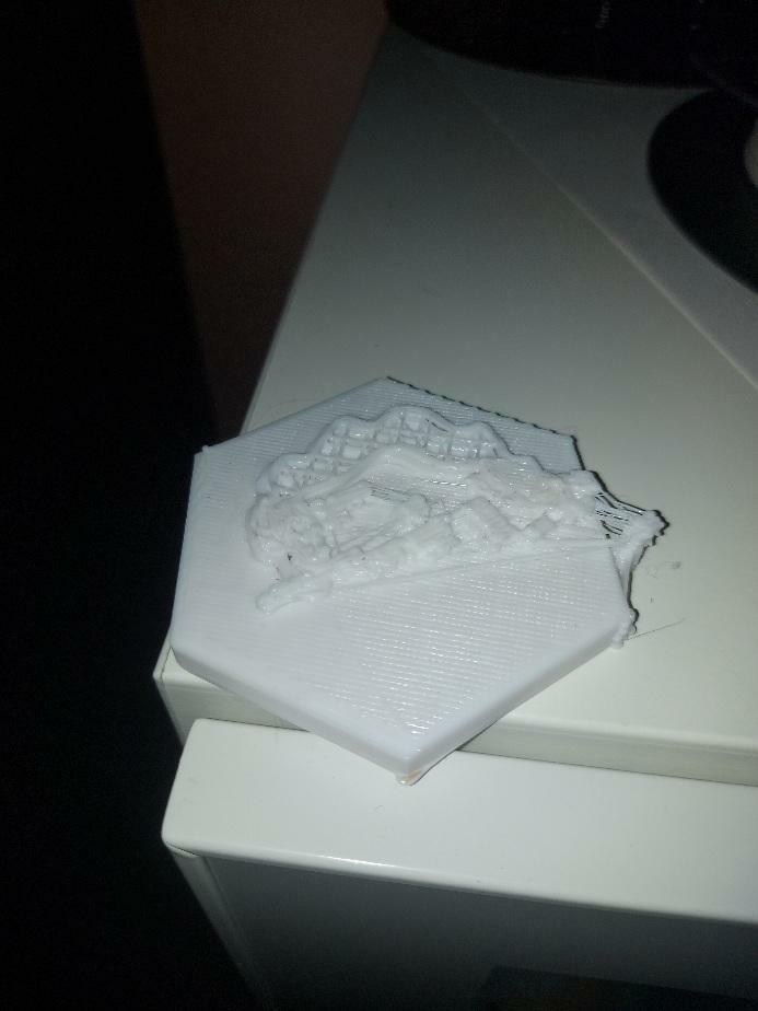

cesare2885 Inviato 14 Maggio 2023 Condividi Inviato 14 Maggio 2023 (aggiornato) Salve ho da poco acquistato una anet A6 all'inizio andava bene ora ha un problema mentre stampa sulle parti lineari tutto bene sulle piccole parti il tirafilo va a scatti da cosa può dipendere? Ho già sostituito il tirafilo ugello e l'intero hotend...e possibile sia qualcosa dai settaggi? Uso simplify3d Modificato 14 Maggio 2023 da cesare2885 Cita Link al commento Condividi su altri siti Altre opzioni di condivisione...
dnasini Inviato 15 Maggio 2023 Condividi Inviato 15 Maggio 2023 mmmm ho visto solo ora che hai aperto una nuova discussione...... ti ho risposto nell'altra...... ad ogni modo qui di seguito quello che ti avevo scritto Con buona probabilita' hai problemi con la retrazione. VIsto il pezzo che hai messo in foto, sembra che, finite le parti lineari, comincia una parte in cui lo slicer deve fare molte retrazioni in poco tempo ed in spazi ristretti. Questo fa si che il filamento venga estratto e reinserito molto velocemente all'interno dell'hotend rendendolo piu' morbido del normale. Questa situazione fa si che piu' materiale del dovuto rimanga molle all'interno della gola e crei un tappo. Il tappo nn permette al nuovo materiale di essere spinto attraverso il nozzle e da qui il rumore dello spingifilo che perde passi. puoi fare 2 cose: - tarare meglio la retrazione - disabilitare la retrazione un tentativo bonus potrebbe essere diminuire la velocita' di stampa sul pezzo che ti da problemi, ma senza una delle due di cui sopra nn credo che aiuti poi piu' di tanto Cita Link al commento Condividi su altri siti Altre opzioni di condivisione...

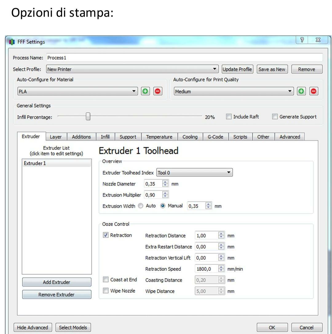

cesare2885 Inviato 15 Maggio 2023 Autore Condividi Inviato 15 Maggio 2023 Grazie della risposta intendi ridurre velocità di retrazione? L'ho provata a portare a 10 ma sempre stesso problema devo provare a eliminarla grazie comunque ci provo Grazie della risposta intendi ridurre velocità di retrazione? L'ho provata a portare a 10 ma sempre stesso problema devo provare a eliminarla grazie comunque ci provo Cita Link al commento Condividi su altri siti Altre opzioni di condivisione...
dnasini Inviato 15 Maggio 2023 Condividi Inviato 15 Maggio 2023 pi' che la velocta' e' la quantita' materiale... che valore hai impostato ora? Cita Link al commento Condividi su altri siti Altre opzioni di condivisione...
cesare2885 Inviato 15 Maggio 2023 Autore Condividi Inviato 15 Maggio 2023 4 minuti fa, dnasini ha scritto: Questo è l'esempio di pagina io ho 4,50 distante poi 0...0...speed 10,nozle 0,40 e 1 di estrusion multipler Cita Link al commento Condividi su altri siti Altre opzioni di condivisione...
dnasini Inviato 15 Maggio 2023 Condividi Inviato 15 Maggio 2023 Ma i valori che hai impostato tu arrivano da un test di retraction che hai fatto o da dove? 4.5 mm mi sembrano un po' tanti anche per un bowden ma tutto sta a capire da dove sti valori arrivano, la velocita' invece e' bassa, mi aspetterei un valore intorno ai 40mm/s. Ad ogni modo, i valori di retraction che ti ho menzionato, arrivano dai test che ho fatto io sulla mia macchina e nn sono necessariamente giusti per la tua cercati in rete come fare un test per la misurazione della retrazione. Hai bisogno di un modello chiamato retraction tower o similare e con il quale devi al primo giro trovare il valore migliore per la lunghezza e con il secondo giro il valore migliore per la velocita'. Ad ogni livello della torre, al primo giro incrementi i mm di retrazione (0.5, 1, 1.5, 2,..... 4.5) mantenendo una velocita' costante (es 45mm/s). Al secondo giro, trovato il valore di retrazione, imposti fisso quello, ristampi la torre e ad ogni livello incrementi la velocita' (30, 35, 40, 45,..... 60) In entrambe le stampe, devi individuare il valore che ti da meno problemi di retrazione (tendenzialemnte meno fili). Questa operazione devi farla per ogni tipo di filamento che stampi, ovviamente dopo aver trovato (per ogni filamento) la temperatura corretta di estrusione (e la misuri con una temptower e nn a sentimento) Cita Link al commento Condividi su altri siti Altre opzioni di condivisione...
cesare2885 Inviato 15 Maggio 2023 Autore Condividi Inviato 15 Maggio 2023 33 minuti fa, dnasini ha scritto: Ma i valori che hai impostato tu arrivano da un test di retraction che hai fatto o da dove? 4.5 mm mi sembrano un po' tanti anche per un bowden ma tutto sta a capire da dove sti valori arrivano, la velocita' invece e' bassa, mi aspetterei un valore intorno ai 40mm/s. Ad ogni modo, i valori di retraction che ti ho menzionato, arrivano dai test che ho fatto io sulla mia macchina e nn sono necessariamente giusti per la tua cercati in rete come fare un test per la misurazione della retrazione. Hai bisogno di un modello chiamato retraction tower o similare e con il quale devi al primo giro trovare il valore migliore per la lunghezza e con il secondo giro il valore migliore per la velocita'. Ad ogni livello della torre, al primo giro incrementi i mm di retrazione (0.5, 1, 1.5, 2,..... 4.5) mantenendo una velocita' costante (es 45mm/s). Al secondo giro, trovato il valore di retrazione, imposti fisso quello, ristampi la torre e ad ogni livello incrementi la velocita' (30, 35, 40, 45,..... 60) In entrambe le stampe, devi individuare il valore che ti da meno problemi di retrazione (tendenzialemnte meno fili). Questa operazione devi farla per ogni tipo di filamento che stampi, ovviamente dopo aver trovato (per ogni filamento) la temperatura corretta di estrusione (e la misuri con una temptower e nn a sentimento) Ok ok grazie mille ci provo..praticamente la macchina mi è stata regalata da un amico e i settaggi sono i suoi stessi solo che il filo e nuovo appena comprato...sarà quella la differenza comunque do un occhiata in rete come fare la misurazione della retrazione grazie ancora Cita Link al commento Condividi su altri siti Altre opzioni di condivisione...
