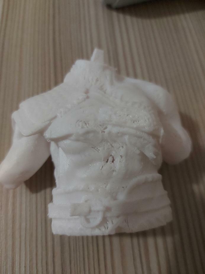

Buongiorno perdonami se ti stresso però sei uno dei pochi che mi sta aiutando in questa impresa 😂....sono riuscito finalmente a stampare qualcosa di quasi decente però ho avuto questi problemi le imperfezioni, buchi sul pezzo e i supporti che si staccava a fatica e mi ha rovinato la parte posteriore come posso risolvere?
