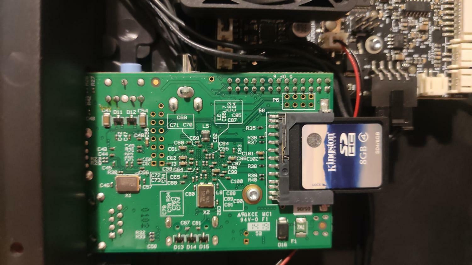

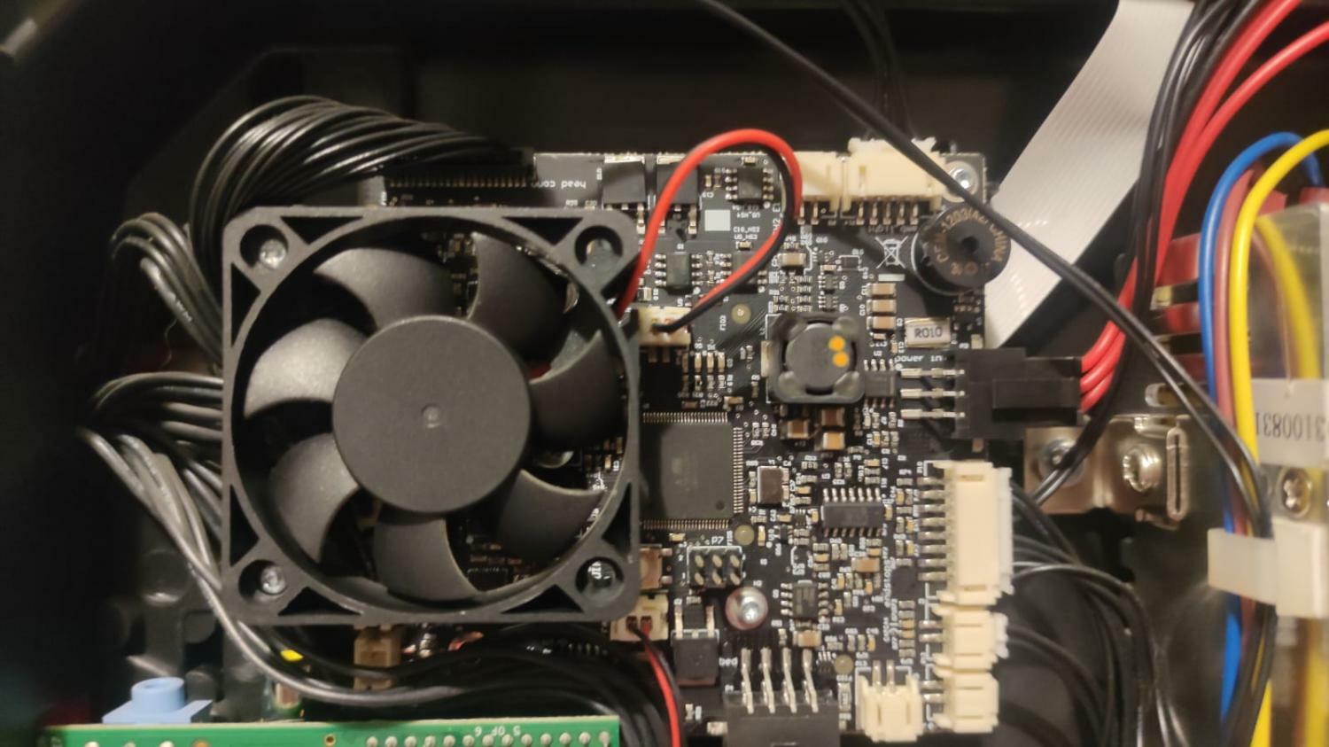

Ho aperto il pannello laterale e ho scoperto che monta una Raspberry e un'altra scheda che non conosco e immagino gestisca gli assi:

Una delle ipotesi malsane che mi è venuta in mente è quella di piallare tutto il firmware e installarci Marlin da zero, visto che aggiornamenti ufficiali non ne posso ottenere.
secondo me questa è la strada, hai poche alternative. ma pensare di tenere sta scheda ed installarci marlin sopra è abbastanza utopico...devi cambiare scheda madre, non credo si possano reperire le risorse per caricare un firmware la dentro ammesso che sia possibile farlo...

p.s. c'è una mezza possibilita' di tenere l'elettronica, una foto dettagliata della scheda nera magari anche il nome del processore....
