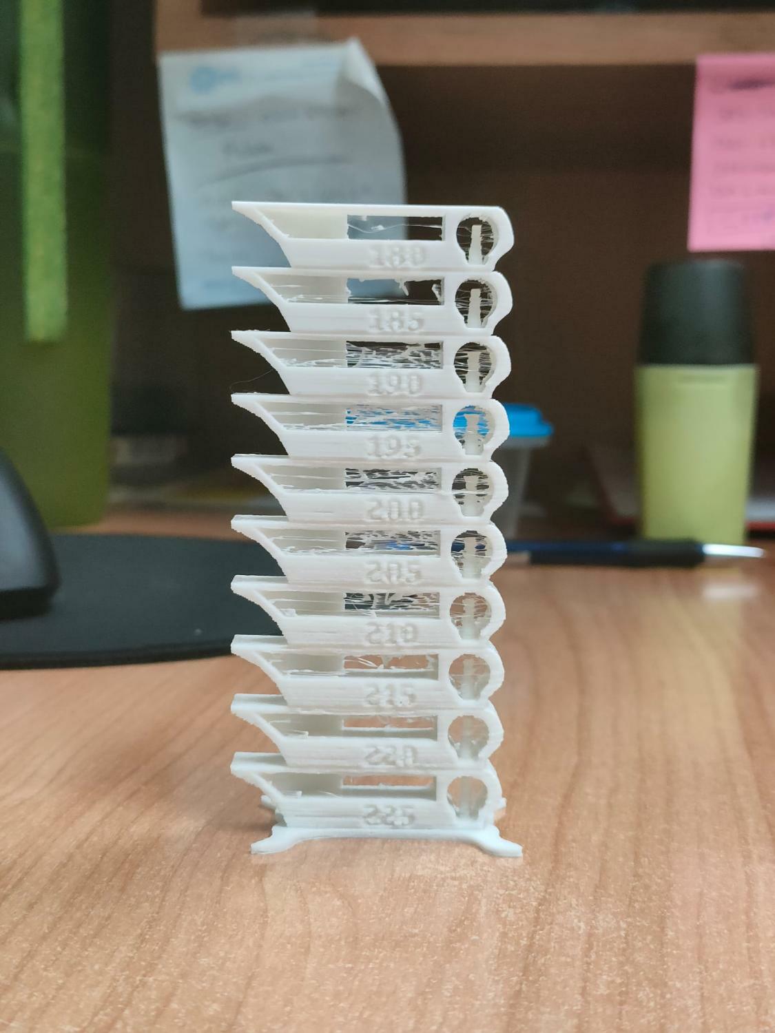

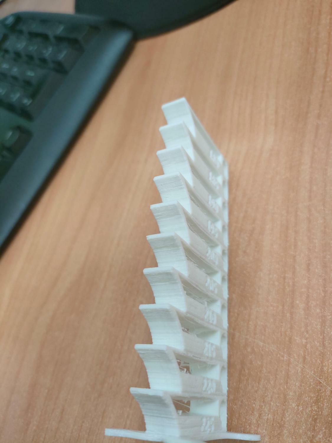

Ciao a tutti,
allego qui 2 foto della Temptower che ho stampato. Vorrei avere da voi qualche considerazione. A 180 gradi mi da il miglior risultato la cosa però che mi lascia perplesso è che si ha un peggioramento evidente all'aumentare della temperatura per poi tornare a migliorare sopra i 215 gradi. Secondo voi dovrei fare delle ulteriori prove sotto i 170 gradi e sopra i 225?
5adff058-f1a3-4643-8105-c915e12f11c1.thumb.jpg.c7a49eb0eba82447139a8e3c2196696e.jpg749a8a22-e8b4-43ce-ab03-02bffd6c842e.thumb.jpg.4dee4cbdb41165401afbdc566d796617.jpg
mah, giudicare la resa da una foto nn e' semplice. Io PLA lo stampo a 200C, ma dalla tua temptower sembrerebbe che 180-185C siano temperature accettabili. Prendi una pinza e prova a rompere i singoli livelli x capire anche la resistenza meccanica e avere qualche elemento in piu' per decidere.
io lo stampo a 220 e si attacca da far paura ed ha anche ottima resistenza
