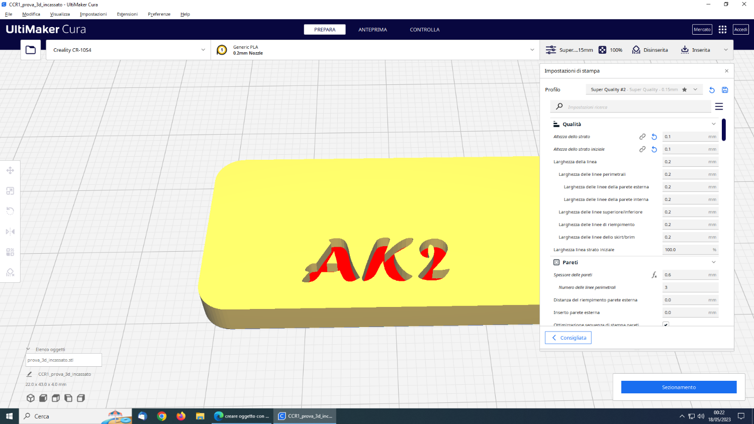

EmTmE Inviato 17 Maggio 2023 Condividi Inviato 17 Maggio 2023 come da oggetto vorrei stampare una piastrina con il testo che risulti appunto un paio di mm più basso della faccia così da poterci colare dentro del colore e renderlo più simpatico avendo una stampante Longer LK4 Pro ma soprattutto essendo alle prime armi e non volendomi cimentare in doppie stampe da eventualmente incastrare. ho disegnato utilizzando SketchUP ... se la scritta è in rilievo nessun problema ho anche trovato diverti tutorial su YT ma per i testi incassati non ci sta verso di riuscire a farlo e non trovo tutorial adatto che mi guidi passo passo da ignorante quale sono... appena in pratica esporto STL che su SketchUP vedo perfetto e lo apro con Cura la scritta si vede ma di stamparla non se ne parla ... mi fa sempre forma piena... a sinistra come vedo l'oggetto in SketchUP a destra come lo vede Cura anzi come non lo vede... allego anche STL ... grazie a chiunque mi adotti e mi aiuti prova_3d_incassato.stl Cita Link al commento Condividi su altri siti Altre opzioni di condivisione...

Soluzione FoNzY Inviato 17 Maggio 2023 Soluzione Condividi Inviato 17 Maggio 2023 8 minuti fa, agi62 ha scritto: Ho provato con Cura 5.3.0 e si vede bene, forse devi configurare Cura per la tua stampante. scusa ma da questa preview di cura ti dice proprio che la parte rossa è mancante...praticamente ste lettere non hanno profondita', anche io se faccio lo slice non le stampa. 29 minuti fa, EmTmE ha scritto: ho disegnato utilizzando SketchUP ... sketchup è un cesso per esportare stl comunque come ho detto sopra ti manca la faccia finale delle lettere, la lettera inizia va nell'oggetto per 2mm poi c'è il vuoto e la faccia sottostante dell'oggetto. questo puoi vederlo anche in sketchup se guardi all'interno. comunque i file puoi verificarli ed eventualmente ripararli usando 3d builder gratuito e molto buono. in 3d builder puoi anche effettuare lavorazioni come testi 3d direttamente su stl. importi un rettangolo, usi l'editor di testo e lo estrudi o "scavi". il tuo file riparato usando 3d builder: prova_3d_incassato riparato.stl 2 Cita Link al commento Condividi su altri siti Altre opzioni di condivisione...
EmTmE Inviato 18 Maggio 2023 Autore Condividi Inviato 18 Maggio 2023 (aggiornato) ciao agi62 e grazie per la risposta.. intanto aggiorno Cura credi avere ancora la 4 .. 😂 hai ragione manca proprio la faccia diciamo di chiusura che ho eliminato per ottenere esteticamente "lo scavo" ma il problema è che se la disegno quando vado a "chiudere" gli oggetti per la stampa crea una faccia unica uniforme ed anche in questo caso mi sparisce la scritta... evidentemente mi manca qualche passaggio. 13 ore fa, FoNzY ha scritto: scusa ma da questa preview di cura ti dice proprio che la parte rossa è mancante...praticamente ste lettere non hanno profondita', anche io se faccio lo slice non le stampa. sketchup è un cesso per esportare stl comunque come ho detto sopra ti manca la faccia finale delle lettere, la lettera inizia va nell'oggetto per 2mm poi c'è il vuoto e la faccia sottostante dell'oggetto. questo puoi vederlo anche in sketchup se guardi all'interno. comunque i file puoi verificarli ed eventualmente ripararli usando 3d builder gratuito e molto buono. in 3d builder puoi anche effettuare lavorazioni come testi 3d direttamente su stl. importi un rettangolo, usi l'editor di testo e lo estrudi o "scavi". il tuo file riparato usando 3d builder: prova_3d_incassato riparato.stl 88.66 kB · 1 download Ciao FoNzY e grazie anche a te adesso provo ad usare questo programma che dici tu e vediamo che succede. Con SketchUP proprio non ne vengo a capo ... soprattutto grazie per aver postato il nuovo stl 😂 Ma 3d Builder di microsoft ? perchè l'ho scaricato ma di testi non ne parla proprio forse devo creare le lettere a parte e inserirle posizionandole come mi serve ? AGGIORNAMENTO ho visto che si fa con rilievo ... Modificato 18 Maggio 2023 da EmTmE Cita Link al commento Condividi su altri siti Altre opzioni di condivisione...

EmTmE Inviato 18 Maggio 2023 Autore Condividi Inviato 18 Maggio 2023 mi sono registrato e lo scarico vediamo che succede... cmq ho una news interessante se importo il mio STL "sbagliato" in 3d Builder e lo "risalvo" in stl magicamente lo sistema o almeno adesso la scritta la vedo e in simulazione di Cura la stampa ma ho preferito rifarla per sicurezza ... più tardi provo a mandare in stampa le tre versioni ... ossia la tua la mia rifatta e quella "aggiustata" da 3d builder solo rifacendo salvataggio STL Cita Link al commento Condividi su altri siti Altre opzioni di condivisione...
EmTmE Inviato 24 Maggio 2023 Autore Condividi Inviato 24 Maggio 2023 Buongiorno a tutti. Dopo non so quante ore di prove sono riuscito a creare la scritta "scavata" con sketchup ... il problema era nella sequenza... ossia si crea la base in 2d ed anche il testo lasciandolo "raggruppato" a questo punto immaginando di voler creare un dislivello di 2 mm su uno spessore totale di 6 mm usando spingi/tira ho alzato la base appunto di 2 mm poi ho posato sopra il testo (sempre raggruppato e sempre in 2d) a questo punto ho esploso il testo (fate attenzione che ogni tanto si perde qualche pezzetto (ad esempio a me perdeva il triangolino superiore della A ma basta ripassarlo con la linea che lo chiude e va tutto a posto). A questo punto ho portato la base all'altezza totale di 6 mm e poi lettera per lettera sempre con spingi/tira ho alzato di 2 mm il testo che appunto sommato alla prima alzata della base si ferma a 4 avendo appunto un dislivello di 2 mm ... poi ho creato gruppo esportato in STL e cura lo vede perfettamente e lo si stampa anche senza problemi. spero di esser riuscito a spiegarmi 😂😂 purtroppo non so creare un video dei procedimenti ... ma penso che seguendo passo passo dovrebbe esser ragionevolmente semplice 1 Cita Link al commento Condividi su altri siti Altre opzioni di condivisione...
