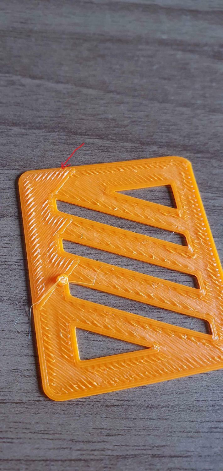

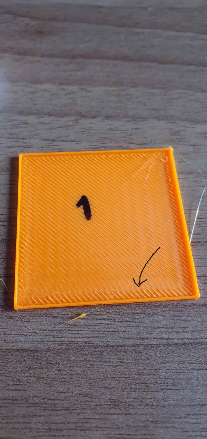

Buonasera a tutti,
ho una stampante simil Prusa I3 e uso come slicer Prusaslicer.
Quando riempie il layer e lo unisce al contorno, vicino al bordo crea una sovraestrusione come se avesse un estrusion width troppo grande lasciando creste...ma poi quando si allontana dal bordo riaccelerando e e proseguendo con la campitura l'estrusion with va bene non lasciando creste..
Qualcuno sa darmi un'idea su dei paramentri da settare?
Grazie
Aggiungo foto
  • Risposte 1
Il problema nn e' l'extrusion width quanto il flusso del bottom layer. Lo facema anche a me, prova a diminuire il flusso e trovare l'equilibrio piu' corretto per te.
Quel difetto nasce dal fatto che, in prossimita' dei bordi, il nozzle rallenta per il cambio direzione per poi accelerare ma il flusso rimane costante, depositando quindi piu' materiale in uno spazio piu' breve. Come hai notato, infatti, sui tratti centrali in cui la velocita' e' piu' alta, questo problema nn lo noti perche' il flusso e' adeguato allo spazio percorso.
