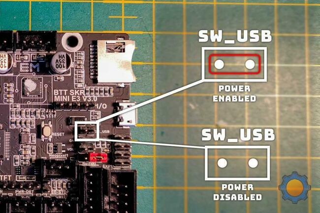

Salve ragazzi, sto cambiando la scheda della mia anet a8, con una  btt skr mini e3 v2.0, per poter silenziare un po i motori, sto cercando di mettere il sistema marlin 2, ma, non riesco perchè non ho nessuna porta usb abilitata, come si può risolvere questo problema,un grazie a tutti per i consigli.

credo che il tuo problema sia che la scheda è spenta 😅
le btt hanno un jumper apposito per abilitare l'alimentazione via usb
devi mettere il jumper in quel punto per alimentarla via usb, caricare il firmware e poi togliere il jumper per usarla con l'alimentatore.
questa è la scheda da me in possesso e non mi sembra ci sia il jamper da te selezionato, non so più dove mettere le mani.
la scheda viene alimentata a 12v e se tolgo l'alimentazione rimane il led rosso acceso mediante collegamento usb.
credo sia il programma marlin che non mi permette di usare usb magari per qualche impostazione dello stesso.

se stacchi l'alimentazione dalla scheda, quindi usando solo il cavo usb come alimentazione e colleghi lcd alla scheda dovrebbe accendersi sia la scheda che il display.
le btt hanno tutte il jumper bastardo per l'alimentazione ma per la tua in particolare non trovo niente di definitivo.
ok provo ma ho notato che usando il cavo usb per caricare un lettore musicale non funziona , quindi provo a cambiare cavo poi domani ti faccio sapere, cmq grazie per i consigli.
