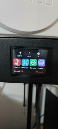

Buonasera a tutti, da qualche giorno la mia stampante (FL sun Q5) mi presenta questo problema..
In sistesi:
-faccio partire il presiscaldamento.. tutto ok
-arriva a temperatura hot end e piatto di stampa.. tutto ok
- inizia a lavorare e l' hot end si muove normalmente come se stesse stampando il pezzo, ma la temperatura sballa come in foto e l'estrusore non gira (secondo me perchè non rileva la temperatura dell' hotend)
Può essere il sensore temperatura? può essere il firmware da aggiornare? o è il momento di cambiare stampante visto che stavo pensando di acquistarne una a resina? XD
Grazie a tutti in anticipo ragazzi
Nell'ordine delle domande: Si, No, forse anche se la stampa a resina e' molto diversa da quella FDM
La causa piu' probabile e' il termistore guasto e, segnadoti 0C, l'estrusore si blocca perche' entra in gioco la funzione di Cold Extrusion che previene l'estrusione se l'hotend e' "non in temperatura". Il fw nn credo che sia, anche perche', se funzionava prima, deve funzionare anche adesso (il sw nn si "guasta")

Grazie @dnasini.. proverò a cambiare il sensore allora 😄..

Per quanto riguarda il problema alla mia stampante, ho sostituito il sensore e funziona alla perfezione. Grazie mille
