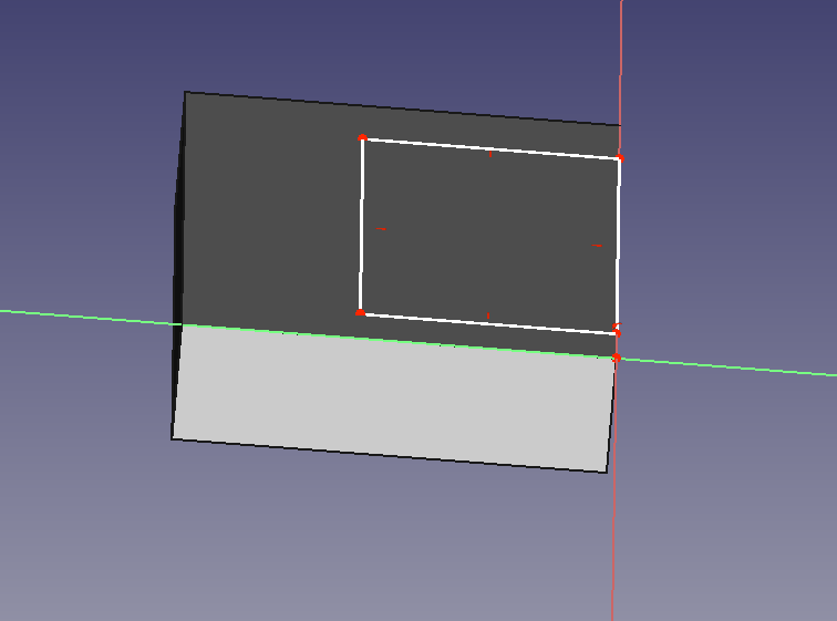

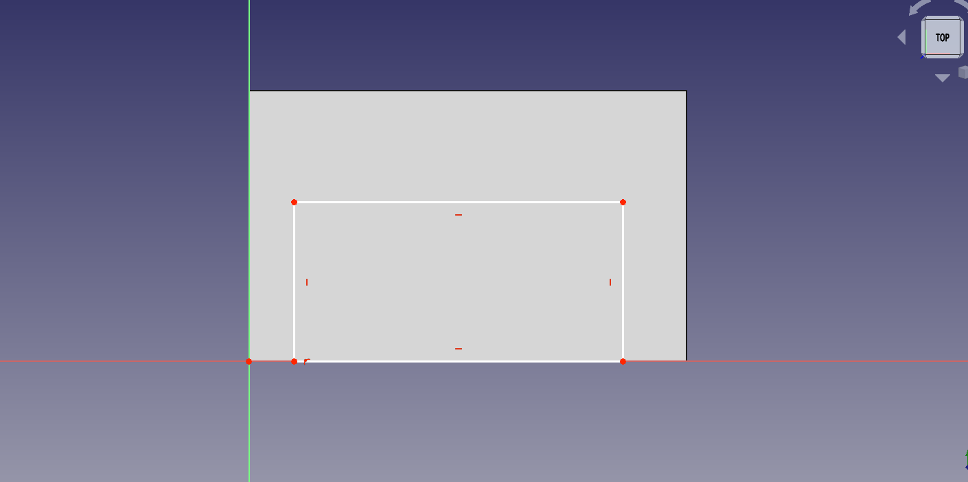

Buonasera,
sto impazzendo dietro a una probabile banalità in FreeCAD. Praticamente, vorrei ruotare o comunque creare un angolo tra uno Sketch e la superficie su cui è disegnato ma non ci sto riuscendo. Per farvi capire meglio vi allego due immagini.
Nella seconda immagine vorrei che lo Sketch avesse un angolo di 30/40° circa in verticale confronto al piano di disegno. Ho provato con la funzione per la creazione degli angoli ma non ci sono riuscito in nessun modo. Avete qualche idea/consiglio? Grazie.

Scusa non riesco ad aiutarti perchè non capisco...praticamente vorresti che solo un lato dei 4 sia appoggiato alla faccia mentre l'altro sollevato in modo che, rispetto a quello appoggiato, sia inclinato di circa 30/40°?

Mi sono spiegato malissimo e me ne rendo conto xD. Comunque, ti lascio un'immagine in allegato dove c'è un lato alzato ed è praticamente il risultato che voglio ottenere cosi da poterlo estrudere successivamente (sempre se sia possibile farlo).

Di metodi ce ne sono molti, non tutti ortodossi ma comunque funzionanti. Il più sempllce secondo me è modificare le proprietà del collegamento dello sketch all'oggetto, in particolare l'asse (che di norma è Z ma quì è in X) e il suo angolo.
Potrebbe però non essere utile per quello che vuoi fare, quindi casomai specifica.

Ho provato a fare in questo modo però quando si prova a estrude escono degli errori. Praticamente, quella sorta di "lembo" andrà a fare da supporto per un'etichetta di una scatola il tutto stampato in 3d.

Hai ragione, mi ero perso il fatto che volessi estruderlo. Il metodo funziona solo se crei fori con lo sketch.
Metodo + semplice: unisci due solidi:
