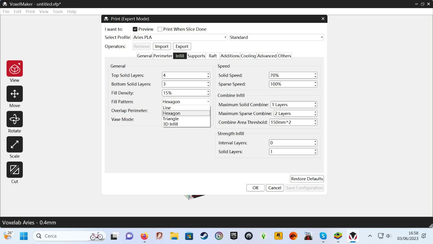

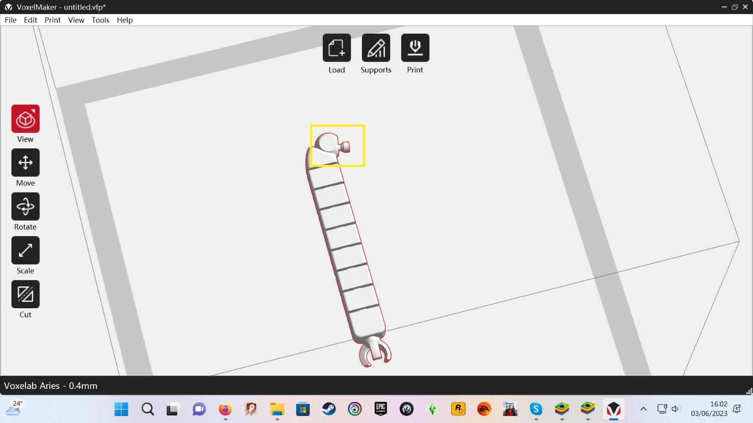

Ziopios Inviato 3 Giugno 2023 Condividi Inviato 3 Giugno 2023 (aggiornato) Salve, io generalmente stampo con il riempimento al 15 %. Adesso sto stampando un robot in vari pezzi che vanno incastrati.Ho notate che le giunzioni (come da foto) al 15 % non vanno bene, basta la minima forza quando li assemblo che si rompono. L'deale sarebbe farle al 100 %, però vorrei fare il 100 % solo le giunzioni e le zone limitrofe, non tutto il pezzo. C'è una soluzione? Modificato 3 Giugno 2023 da Ziopios Cita Link al commento Condividi su altri siti Altre opzioni di condivisione...
dnasini Inviato 3 Giugno 2023 Condividi Inviato 3 Giugno 2023 La soluzione e' usare i modificatori dello slicer. In pratica definisci un solido (parallelepipedo, cubo, cilindro...) all'interno del quale solo alcuni parametri variano rispetto alle impostazioni dello slicer. Posizioni il solido nei punti che ti interessano e imposti la variazione dei parametri per quella zona (nel tuo caso l'infill) 1 Cita Link al commento Condividi su altri siti Altre opzioni di condivisione...

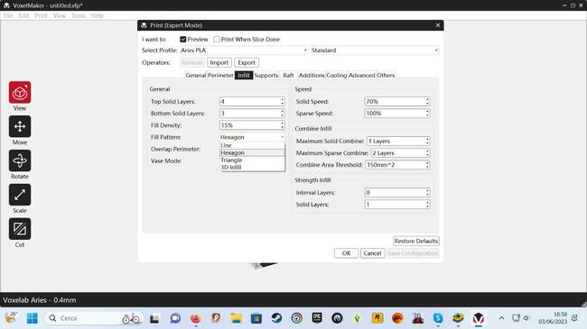

Ziopios Inviato 3 Giugno 2023 Autore Condividi Inviato 3 Giugno 2023 (aggiornato) Grazie.Io uso il PLA normale,come riempimento uso sempre quello tipi nido d'ape Al 15 % le giunzioni sono fragilissime.Altri vanno meglio? lineare,griglia... Modificato 3 Giugno 2023 da Ziopios Cita Link al commento Condividi su altri siti Altre opzioni di condivisione...
incisore Inviato 3 Giugno 2023 Condividi Inviato 3 Giugno 2023 Anche il nido d'ape è valido! Cita Link al commento Condividi su altri siti Altre opzioni di condivisione...

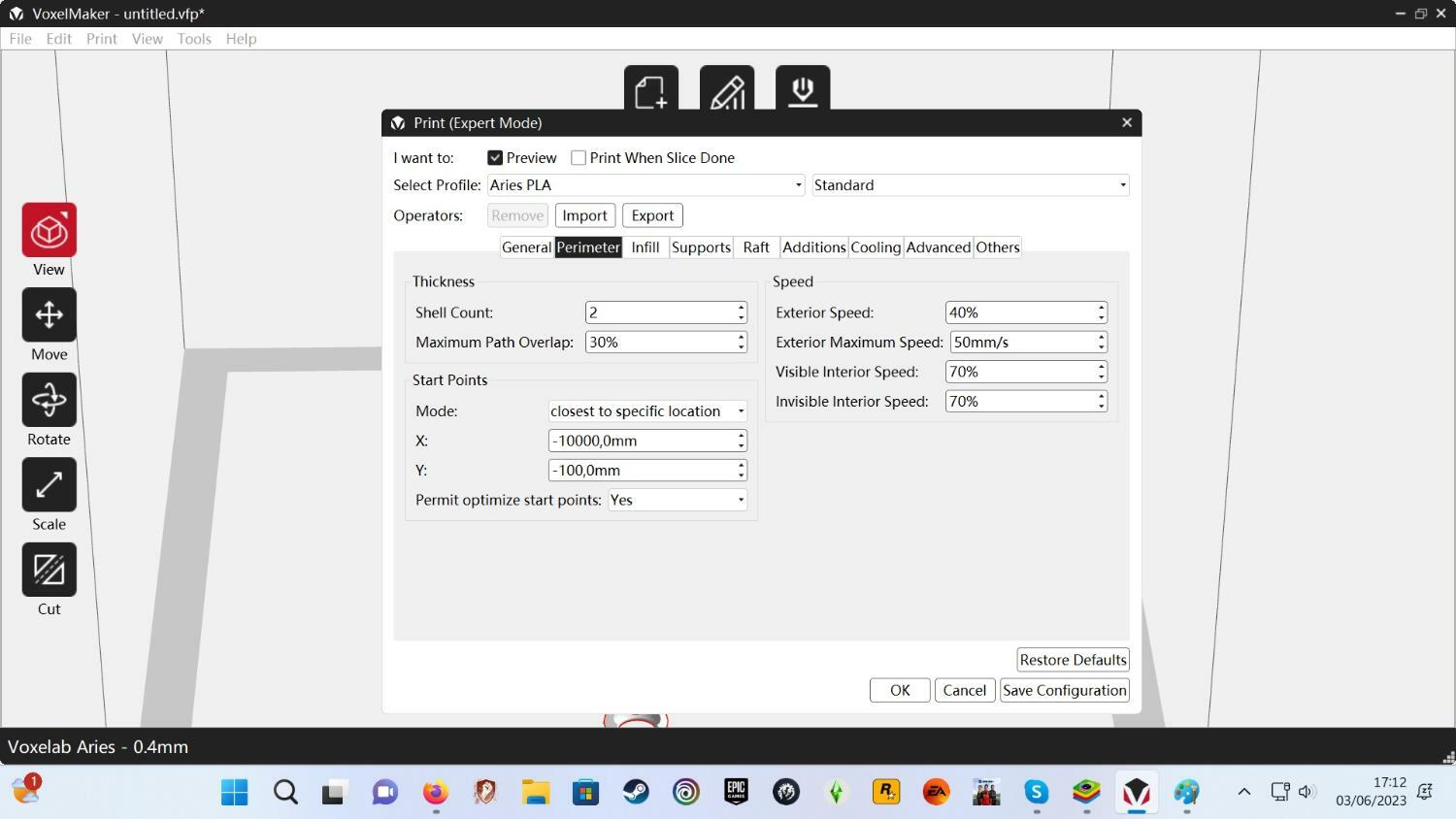

incisore Inviato 3 Giugno 2023 Condividi Inviato 3 Giugno 2023 Spessore delle pareti? Cita Link al commento Condividi su altri siti Altre opzioni di condivisione...
Ziopios Inviato 3 Giugno 2023 Autore Condividi Inviato 3 Giugno 2023 Cita Link al commento Condividi su altri siti Altre opzioni di condivisione...
Ziopios Inviato 4 Giugno 2023 Autore Condividi Inviato 4 Giugno 2023 Nella schermata "Perimeter", tickness dovrebbe essere lo spessore delle pareti. Aumento la percentuale? Cita Link al commento Condividi su altri siti Altre opzioni di condivisione...
