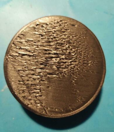

Lanphri Inviato 17 Giugno 2023 Autore Condividi Inviato 17 Giugno 2023 (aggiornato) Ho controllato tutte le viti e i dadi. Tutto strtto, ma la parte sinistra è stranamente lenta. Non so più cosa guardare! ho smontato la copertura dell'estrusore, ho allentato la vite del carrello di sotto e l'ho stretta tenenndola pressata contro il binario. Ora non ha più lachi. Certo faqrlo con un aiuto mi avrebbe evitato di spuntare i santi sul calendario. Il problema è che i fori per le viti non sono esattamente del 6 ma sono un po' più larghi. Ho mandato una stampa per il livellamento. Vidaimo come si comporta. Modificato 17 Giugno 2023 da Lanphri Cita Link al commento Condividi su altri siti Altre opzioni di condivisione...
Lanphri Inviato 18 Giugno 2023 Autore Condividi Inviato 18 Giugno 2023 Livellamento risolto. Creste risolte, sto lavorando sulla retrazione, ma nei video parlano di parametri che non sono nè su cura, nè su voxelab. Farò tentativi fin quando arriverò ad un risultato definitivo, d'altro canto non credo ci siano sistemi diversi. Una domanda: perché l'estrusore quando mando in stampa si solleva e resta a5 cm dal piatto, così il percolamento finisce sullo skirt e a volte si si infila nella stampa. Non trovo sul software il valore di Z per farlo partire dal punto 0, in modo che lasci lì quel maledetto pezzetto di filamento. Sai dove posso impostarlo? Buona domenica e grazie di tutto. P.S. comunque il link che mi hai girato è interessante, peccato che non ci sia la mia stampante e come per help3d imposta valori che non ci sono. 1 Cita Link al commento Condividi su altri siti Altre opzioni di condivisione...
