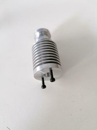

kedr91 Inviato 6 Giugno 2023 Inviato 6 Giugno 2023 salve, a mia cr10-v2 ha smesso di stampare (errore "heating failed printed halted please reset"); ho smontato tutto e la testa dell'estrusore appare così c'è un cavetto rotto (cerchiato in rosso) penso sia la causa del problema; quel'ovale circolare bianco sembra essere la base di un corpo cilindrico che entra nel corpo dell'estrusore, volevo provare a estrare e vedere se con un saldatore riesco a saldare e rispristinare il collegamento: c'è una brugolina nera (cerchiato in blu), sarà mica la vite che tiene in sede il corpo cilindrico ? non riesco a svitarla perchè è tutto impiastrato (con cosa pulisco? l'acetone andrò bene? ho grattato un po' col cutter). Forse è meglio comprare un ricambio ma il negozio dal quale ho comprato la stampante ha chiuso e in rete ho difficoltà a trovare il pezzo esatto (trovo solo ricambi dichiarati compatibili). Grazie per i consigli che vorrete darmi Cita

kedr91 Inviato 7 Giugno 2023 Autore Inviato 7 Giugno 2023 (aggiornato) forse la testa è la stessa ma il dissipatore mi pare diverso, questo è il mio dissipatore : quello della ender 3 mi sembra diverso, come troncato; i vuoti del dissipatore si incastrano nelle plastiche del telaio che protegge l'estrusore, ho paura di non riuscire a richiudere il telaio se monto il dissipatore della ender3 Modificato 7 Giugno 2023 da kedr91 Cita
FoNzY Inviato 7 Giugno 2023 Inviato 7 Giugno 2023 (aggiornato) Il 07/06/2023 at 12:08, kedr91 ha scritto: questo è il mio dissipatore Expand ma questo è un e3d v5 clone. ne quello indicato da te ne quello indicato da ma vanno bene puoi comunque riciclare il dissipatore cambiando hot block ma secondo me a questo punto conviene togliere il grano e cambiare solo cartuccia Modificato 7 Giugno 2023 da FoNzY 1 Cita
