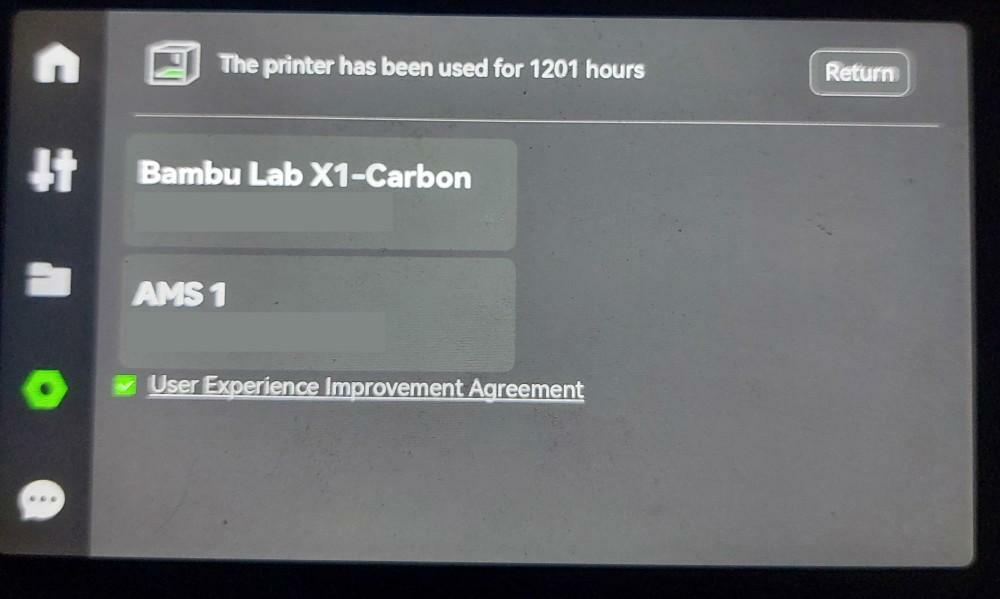

La mia ha 1200 ore di stampa e dei problemi da te citati non ne ho nessuno: non è caduto o si è rotto niente, al tagliafilo non ho mai cambiato nemmeno la lama (anche se mi hanno dato i ricambi in kit), l'lcd funziona alla grande (un po' lento ma tanto faccio tutto da pc via wifi), e l'AMS è eccezionale, sempre comodissimo e affidabilissimo (e io ho la versione presa con la campagna Kickstarter).
Sensazioni assolutamente smentite.
