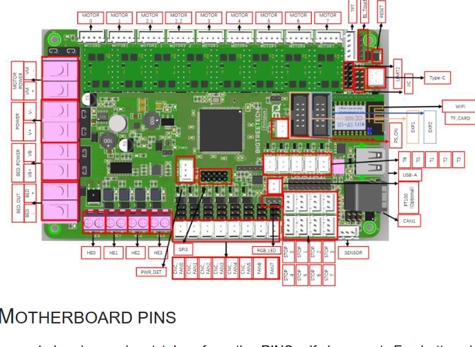

sto battendo  la testa  per configurare almeno un sensore di livellamento ,
ho provato con  il sensore induttivo  la spia rossa  funziona  ma il piatto sale sull asse z  della mia cartesiana fai da  te
ma  non si ferma ,idem con il  bltouch che si accende  ,i test del suo  funzionamento sono ok ,ma  lo stesso no blocca  quando viene su  il piatto
 sull asse z.
puo aiutarmi qualcuno?

domanda banale ma di rito: hai collegato sulla MB il fincorsa di Z con la Probe del BLTouch o similare?
altra cosa, c'e' un comando gcode (M119 https://marlinfw.org/docs/gcode/M119.html) che ti restituisce lo stato dei finecorsa (triggered o open)
se la stampante nn e' stock da come ho capito, devi anche guardare la logica con cui sono configurati gli endstop. Nelle macchine in cui l'estrusore su muove lungo Z hanno una logica, ma in quelle in cui su Z si muove il piatto (es Ender 5 Plus) la logica e' invertita

io  ho collegato  sia  quello  induttivo che il  bl touch sulle  porte dedicate
nella  octopus pro .,.nella  part dei finecorsa no non ho collegato niente
bhe, se nn hai collegato il finecorsa di Z, come fa la MB a sapere che il piatto e' arrivato in fondo?
Io uso il BLTouch come finecorsa x Z. Per collegarlo hai 5 fili, 2 (nero e bianco) sono la Probe, gli altri 3 sono alimentazione e Signal. Sulla MB, i tre li collego nei rispettivi contatti del BLTouch, ma i due della probe li collego al finecorsa di Z. Cosi' facendo, quando la probe tocca il piatto e si ritrae, la MB sa che il nozzle e' arrivato in prossimita' dl piatto.....

allora  provo a fare  cosi........poi per quanto riguarda  il comando m119 mi da tutti li endstop aperti anhe se io sto lavorando  con i driever 2209 i sesnsorless

ma  i fine corsa z della scheda octopus  intendi gli slot della scheda stessa?
in questo caso dove c e scritto stop sotto a destra 8 stop ?ma  li cmq ci sono tre  piedini
Altimenti  non ho mica capito una  cippaaaa  di come  va collegato !!!Screenshot2023-06-09at16-06-04OCTOPUSUSERGUIDE-BIGTREETECH_Octopus_EN_pdf.thumb.png.01d48ba3dc935d145bd87a042d426ddb.png
Bhe... la tua scheda nn e' delle piu' semplici, almeno x me 😄
prova buttare l'occhio qui
Forse nn e' la tua versione di scheda ma sembra spiegato bene cosa devi fare
