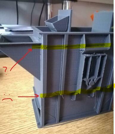

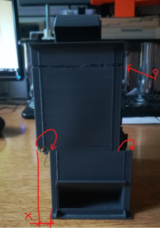

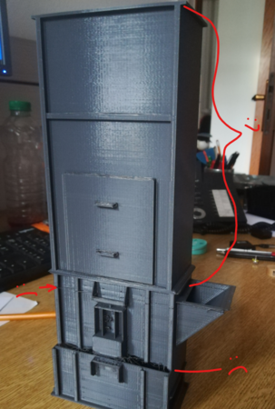

calmabubba Inviato 13 Giugno 2023 Condividi Inviato 13 Giugno 2023 (aggiornato) Ciao, questa che vedete sotto è la seconda stampa buttata, inizialmente pensavo fosse colpa dello spessore pareti da 1 layer (durante lo scala i 4mm reali sono diventati 0,2 - 0,3mm) poi ho aumentato le pareti (dimenticandone una delle 4) e mi ritrovo con lo stesso problema ... Lo spessore però è omogeneo da terra fino a sopra, perchè in quel punto si sposta? perchè sopra si distacca lasciando fessura? Sapreste dirmi le cause e come rimediare? 🙂 Modificato 13 Giugno 2023 da calmabubba segnalami risposte Cita Link al commento Condividi su altri siti Altre opzioni di condivisione...

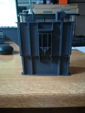

calmabubba Inviato 14 Giugno 2023 Autore Condividi Inviato 14 Giugno 2023 Hola @dnasini ti dò un riscontro Fatta la prova cinghia con la "pizzicata", mi pareva tutto ok quindi ho lanciato la stampa che vedi sopra al pezzo sbagliato ... = tutto perfetto e senza modificare nulla ... E ora a chi dò "la colpa" ? Credi che il GCODE si possa corrompere? C'è modo di controllare? Come? L'unica cosa che ho notato e stò correggendo nella parte rovinata, sono delle fessure vuote all'interno, ma sono disposte in verticale su tutta l'altezza, mentre lo sfasamento si è verificato solo in un punto, proprio come se avesse saltato 10 denti una volta solamente, in un punto (altezza) che non ha nulla di particolarmente diverso dagli altri ... Qualche altro suggerimento? (PS: se avessi trovato le cinghie lente, come avrei dovuto fare per tenderle?) Cita Link al commento Condividi su altri siti Altre opzioni di condivisione...

calmabubba Inviato 27 Settembre 2023 Autore Condividi Inviato 27 Settembre 2023 Ciao, nulla da fare ... in tutto questo tempo ho provato a controllare la tensione cinghie che sembravano a posto, ho anche stampato pezzi simili senza nessun problema, ma quando riprendo a stampare questo pezzo mi ridà lo stesso errore (anche se ad altezze diverse), ho anche esportato nuovamente il modello in step e poi stl quindi ridato in pasto a CURA, ma nulla, si sposta di 10mm sempre da quel lato ... Ho anche provato a scalare (chissà forse il gcode si incricca), ma niente , mi ritrovo con il problema 😞 Ora, prima di ridisegnare da capo il modello 😞 ti chiedevo se ci può essere un formato in cui trasformare il modello che "sistema" eventuali difetti del modello, che non si vedono a schermo ma che, in qualche modo entrano nel gcode? 1 Cita Link al commento Condividi su altri siti Altre opzioni di condivisione...
eaman Inviato 27 Settembre 2023 Condividi Inviato 27 Settembre 2023 (aggiornato) Guarda i cavi / tubi, che qualcosa non si impigli da qualche parte attorno a quell'altezza. A stampante spenta alza z a mano e controlla che il carrello di X si muova senza intoppi alle varie altezze. Per il layer shifting puoi ridurre l'accelerazione. Modificato 27 Settembre 2023 da eaman 1 Cita Link al commento Condividi su altri siti Altre opzioni di condivisione...
dnasini Inviato 27 Settembre 2023 Condividi Inviato 27 Settembre 2023 Ideamaker ha una funzione che ripara gli STL, prova ad installarlo, importi l'stl e nel riquadrino in basso a dx dovrebbe darti una spunta verde se nn trova errori ed un triangolo giallo se ne trova. In questo secondo caso, dalla barra del menu' dovresti trovare una funzione di riparazione, premi quella e vedi se sistema 1 Cita Link al commento Condividi su altri siti Altre opzioni di condivisione...
